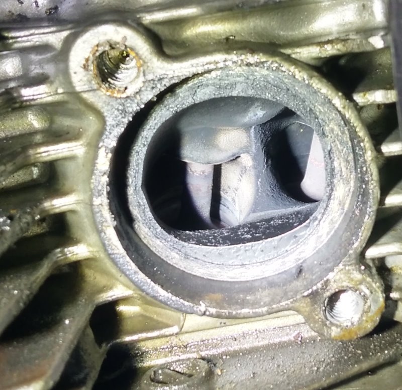

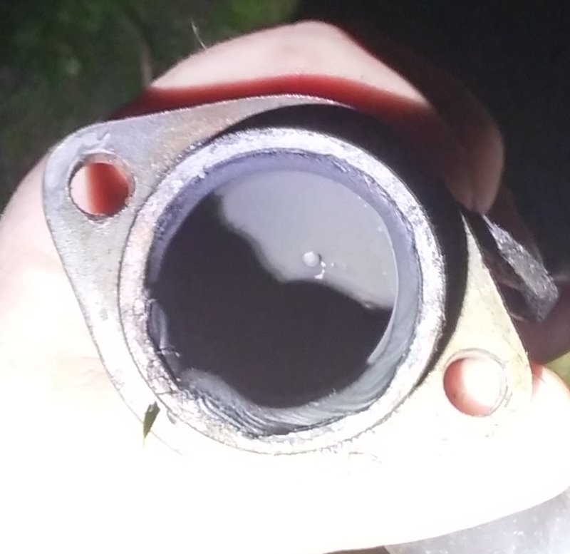

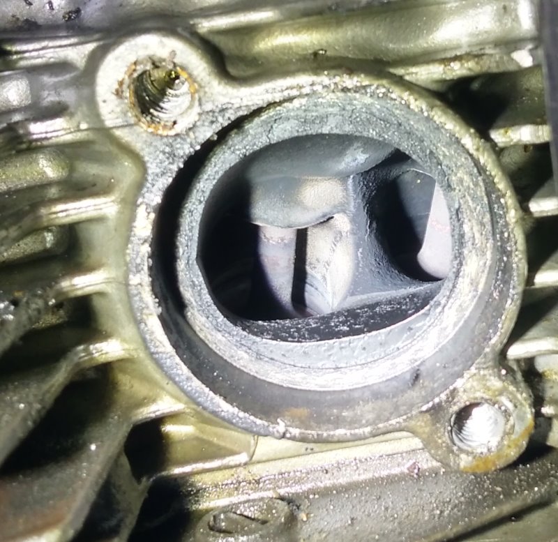

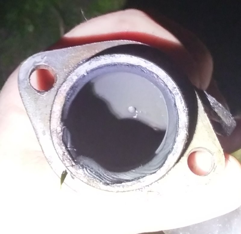

Krümmer ist unten und ... NIX
So ein Dreck, ich finde keine Drossel.
Kann doch nicht sein, dass die tatsächlich schon entdrosselt sind und in 5. Gang keine 7000 Umdrehungen schaffen.

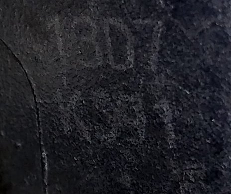

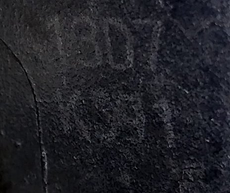

Ich würde mal tippen, dass da 13D7 und K391 (das ist aber nicht ganz sicher) steht.
Tiefgründiger finde ich super :mrgreen:

Bilder: Querschnitt vom Krümmer und Vergasertyp

Aktueller Stand:
Ich habe heute mit Hessler telefoniert und er wird bei Suzuki nachforschen, was sie bei den österreichischen Varianten geändert haben um auf die 27,2 kW zu kommen.
Eine Drosselung über andere Wege als den Vergaser hat er auch noch nicht gesehen, ich suche jetzt also gar nicht weiter, sondern warte auf die Infos.
Sollte Suzuki keine neuen Infos für uns haben, werde ich den Vergaser zu HRT schicken (hätte ich ja so oder so innerhalb der nächsten 1 bis 2 Jahre gemacht).
To be continued...
