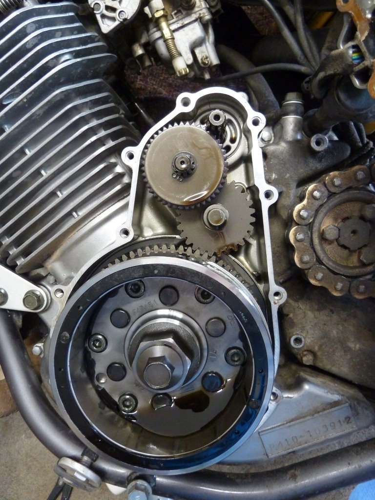

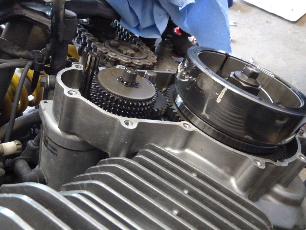

Bin gerade dabei die gute wieder zusammen zu setzen. Beim AGW-Kette spannen ist mir ein Zahnrad rausgefallen. Ich hoffe das muss wie in den Bildern gezeigt in der Reihenfolge eingebaut werden :? Habe mir das mal bei Suzuki im Teilekatalog so abgeschaut. Aber sicher bin ich mir trotzdem nicht. Hoffe da auf einen Hinweis von euch :D
Hi auf Deinem Bild sieht es anders aus als in meinem Möpp... FALSCH eingebaut???
SO ist es Korrekt
SO ist es Korrekt
Ne, du hast nur das Zwischenrad nicht (habe eine 43 RSE mit E-Starter). Sonst sieht doch alles aus wie bei mir oder meinst du nicht? Auf dem Anlasserfreilauf *das Zahnrad mit ganz vielen Zähnen* ist nur eine Scheibe aufgesteckt. Die müsste bei dir noch im Deckel sein. Die bleibt da öfter mal pappen.

Moin LameDuq,
Ich Oldie hab das "R" überlesen und das BJ ignoriert... dann hoffe ich das es Passt!

Ja hat alles gepasst, danke. Habe mir sämtliche Zeichnungen angeguckt die es bei Suzuki gibt. Motor ist wieder zusammen und läuft *was ein Glück*. Ventile sind eingestellt, Ventilschaftdichtung ist neu, neues Öl (eventuell 15W40 verwenden? ist ja etwas dicker und bei geschädigten Bauteilen (Pitting) hilfreicher, da die Schmierschicht länger erhalten bleibt oder nicht? :?: , Filter und alles andere. Jetzt muss der Vergaser abgestimmt werden. Das habe ich noch nie gemacht. Aber augenscheinlich wurde die Luftregulierungsschraube komplett reingeschraubt. Bin also immer zu fett gefahren :roll: . Trotzdem ist mir bei meiner langen Reise nach Griechenland und zurück (6t km) aufgefallen, dass ich teilweise 4,5 - 5,1 Liter/100km verbrauche. Wir sind oft Autobahn gefahren mit 120 im Durchschnitt also nicht zu untertourig. Muss mal den Vergaser komplett überholen. Normaler Verbrauch sollte bei 5-6 Litern liegen oder nicht?

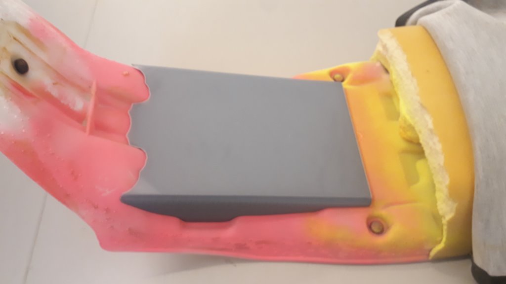

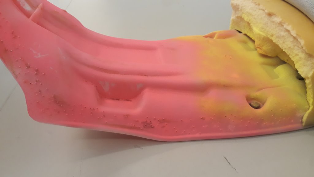

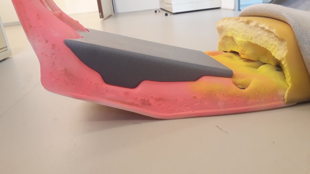

Um noch mal auf meine Sitzbank zurück zu kommen :lol: . Im Forum gibt es ja Anleitungen wie man die Sitzbank "anpasst". Das war mir aber alles zu fummelig und zu viel Do-It-Yourself. Also habe ich mir selbst eine Adapterplatte entworfen. Auf den Bildern ist nur der erste Prototyp zu sehen. Aber man sieht worauf ich abziele. Mich hat diese Neigung gestört. Ich bin etwas zu groß für das Motorrad und würde gerne ein paar cm weiter hinten sitzen. Leider rutscht man immer wieder nach vorne und die "kante" auf der Sitzbank stört extrem und drückt ins Steißbein. Außerdem habe ich die Sitzfläche um 1cm pro Seite erweitert. Hoffe man sitzt bei längeren Touren bequemer aber das wird die Zeit zeigen. Halte auch auf dem laufenden falls es was neues gibt. Werde die Platte später aus PETG herstellen. Das einzige was man braucht in ein Tacker. Bezug und Polster teilweise von Klammern lösen und anheben. Platte drauflegen. Neu klammern. Fertig. Das ist mein Ziel. Mein Kollege mit dem es auf Reise geht, hat ähnliche Probleme. Der bekommt auch so eine. Eventuell mache ich ein eigenes Thema dazu auf.
