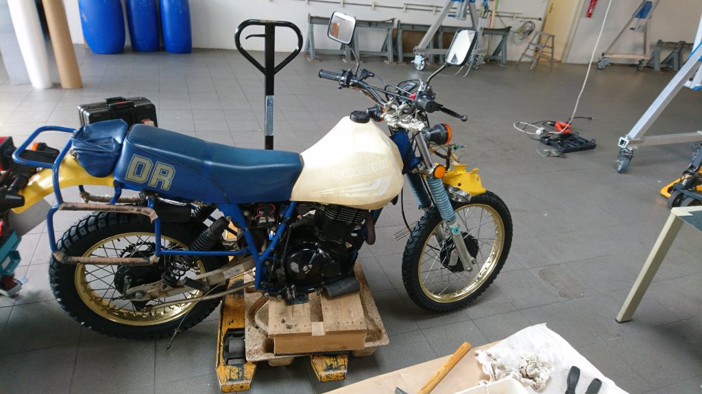

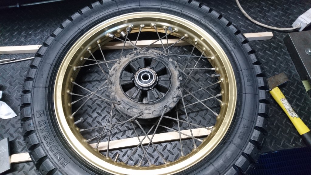

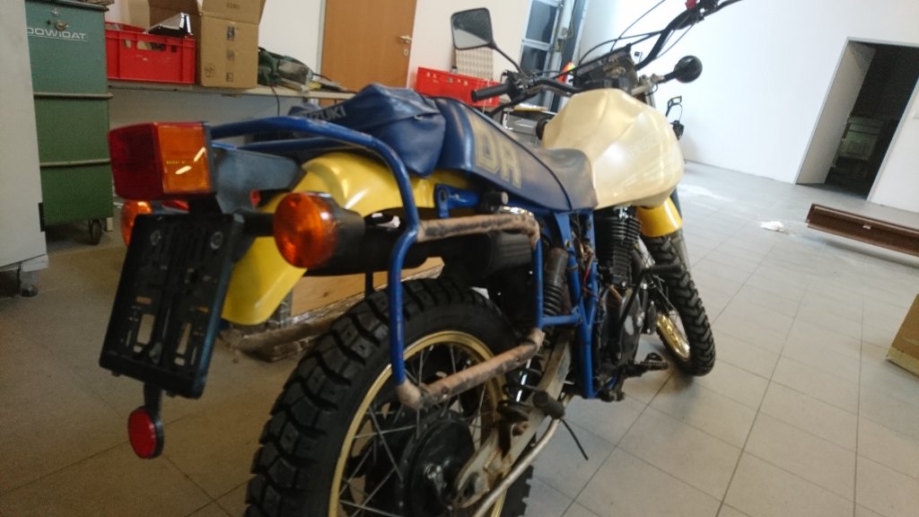

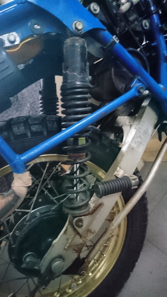

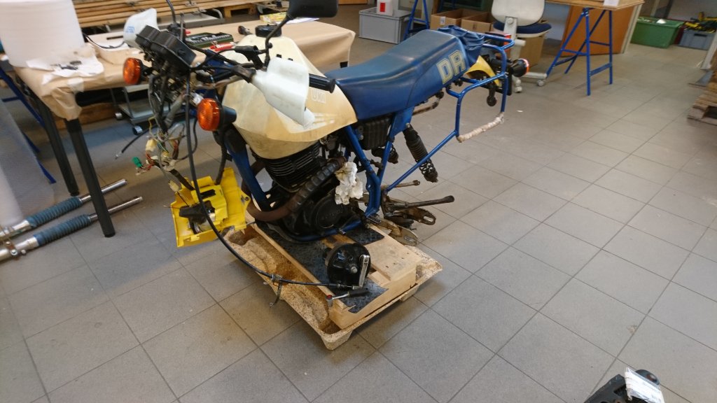

Mal schnell ein paar Fotos von der Überholung. Leider nur mit dem unschönen großen Tank. Originaltank ist in von außen sehr guten Zustand vorhanden.

Ein Träumchen 8) 8) 8)
Danke dir!

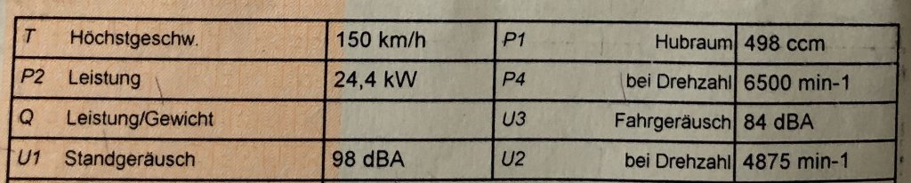

Übrigens: in Ö hat sie 34 PS. Tatsächlich, oder nur auf dem Papier? Kann ich nicht sagen.. :wink:

Echt? Mega! Das kann schon gut sein, bei den Amis hatte die DR ja auch 36 PS. Es war ja damals nicht selten, dass Motorräder in Deutschland mit 27 PS Drosselung ausgeliefert wurden. Hängt wohl mit dem damaligen Versicherungssystem in Deutschland zusammen...
Als 34PS Version ist es jedenfalls eine noch größere Seltenheit!
