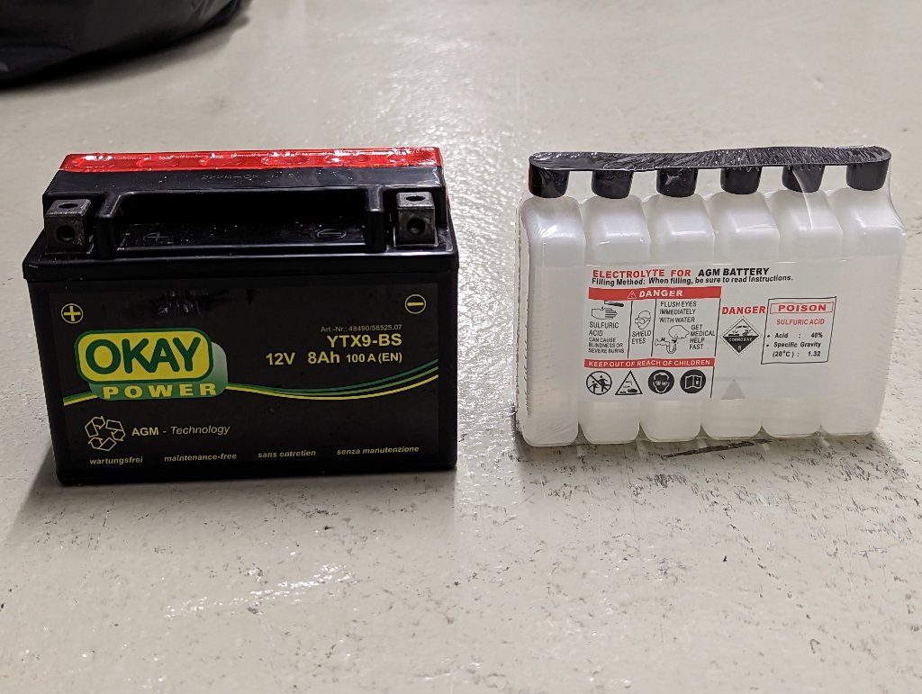

Um Stefan noch etwas zu ärgern... :mrgreen: :mrgreen:
Gerade auf dem Weg von der Arbeit nach Hause bei der Landi (Landwirtschafts-Genossenschaft) gekauft.
Definitiv kein Verbot von Batteriesäure in der Schweiz...
Und ein Tipp für die schweizer SP46 Fahrer.
Unschlagbar günstig - CHF 35.95 und mit 3 Jahre Garantie!

pallas hat geschrieben: 13 Feb 2023 20:04 Um Stefan noch etwas zu ärgern... :mrgreen: :mrgreen:
So, so, ärgern willst mich. Ich lass mich nicht ärgern :mrgreen:.
Das einzige Möp mit Säurebatterie, das hier zurzeit noch rumlungert, iss die XV 535, warum auch immer. Gut warn die ja schon. Aber die muss nun gehen.
In den DR's sind überall Gelbatterien verbaut, also als Standard. Kommt vielleicht davon, weil die des Öfteren unsachgemäß abgestellt werden, mit den Rädern nach oben :lol:, da kann dann nix auslaufen :mrgreen:.
Viel Spaß mit Deinem Säurepack, und pass auf. Macht hässliche Löcher in den Klamotten und nicht nur dort.

Ist die Säure mal in der Batterie drin, ist die auch auslaufsicher, da AGM.
Da können die Räder auch mal nach oben stehen (was ich trotzdem vermeiden werde :D )

Ah ok, das iss was anderes, hatte nicht drauf geachtet. Bei uns bekommst Du die Dinger halt fix und fertig. Mit den Packs war seinerzeit halt für die offenen Bleibatterien Standard.

Hatte mich erst auch gewundert - AGM zum selbst befüllen :?:
Kannte das davor auch nicht.
Aber macht ja durchaus Sinn. Somit stand die Batterie nicht halb geladen ewig beim Händler rum, bis zum Verkauf.

Auf jeden Fall, so war es ja immer gewesen. Die waren vorgeladen und dann hat man die durch befüllen quasi aktiviert.
