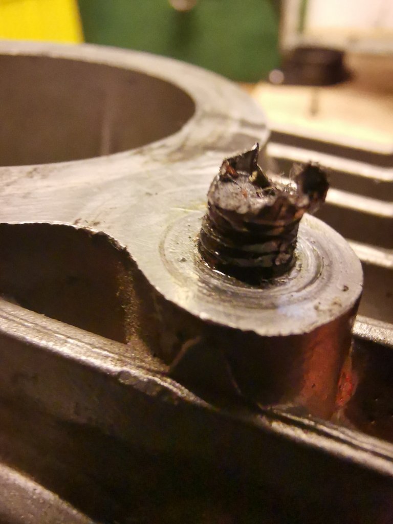

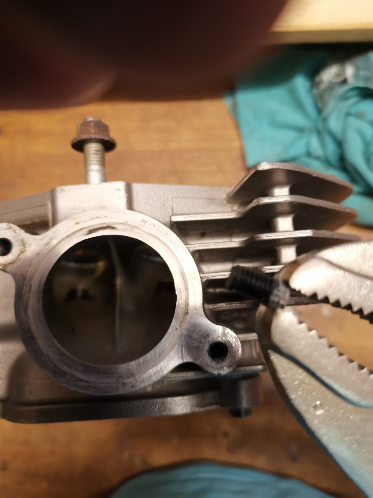

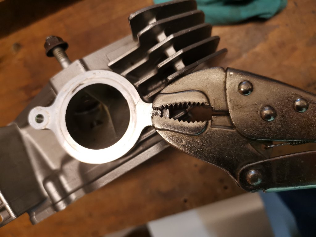

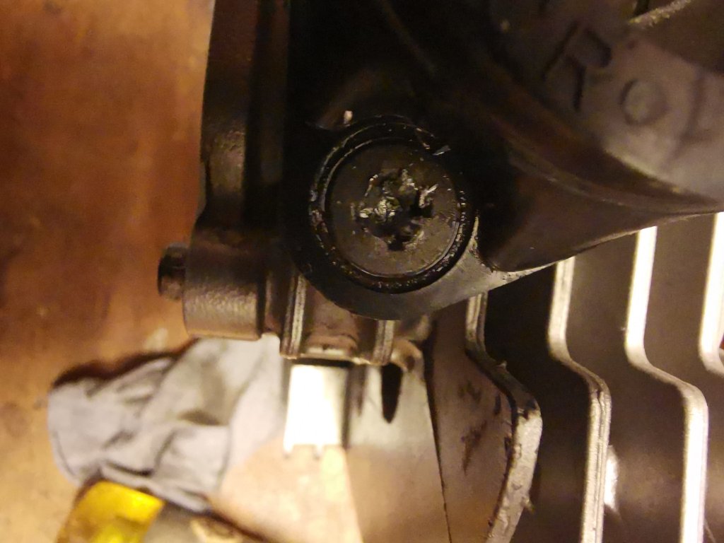

Thema Ansaugstutzen. Das sah ja auf den Bildern so aus, als sei der gerissen und zwar auf beiden Seiten gleichmäßig. Habe das Teil nun ab. Innen sieht der gut aus, keine Risse. Ist das etwa normal wie der außen aussieht? Hab jetzt gerade keinen Vergleich hier.
Tja, und beim Abbauen ist mir auch noch ein kleines Mißgeschick passiert. Keine Ahnung, was mich da geritten hat. Jetzt iss alles wieder gut :D
Ich liebe sie, die japanischen Weicheisen- Kreuzschlitzschrauben :evil:. Wobei ich dieses Mal selber schuld war :mrgreen:.
Schraube vergriesgnaddelt :(
Kopf weggebohrt
Kopf weggebohrt
Zum Glück ist da keine Schraubensicherung drauf :?.
Die Gripzange hats dann letztendlich geschafft :D.
Gewalt ist keine Lösung...?
...... aber zumindest ein Anfang ;)
