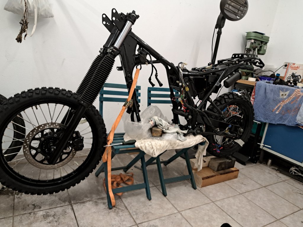

Moin. Lange nix geschrieben. Ich war aber nicht untätig.
War ein wenig shoppen:

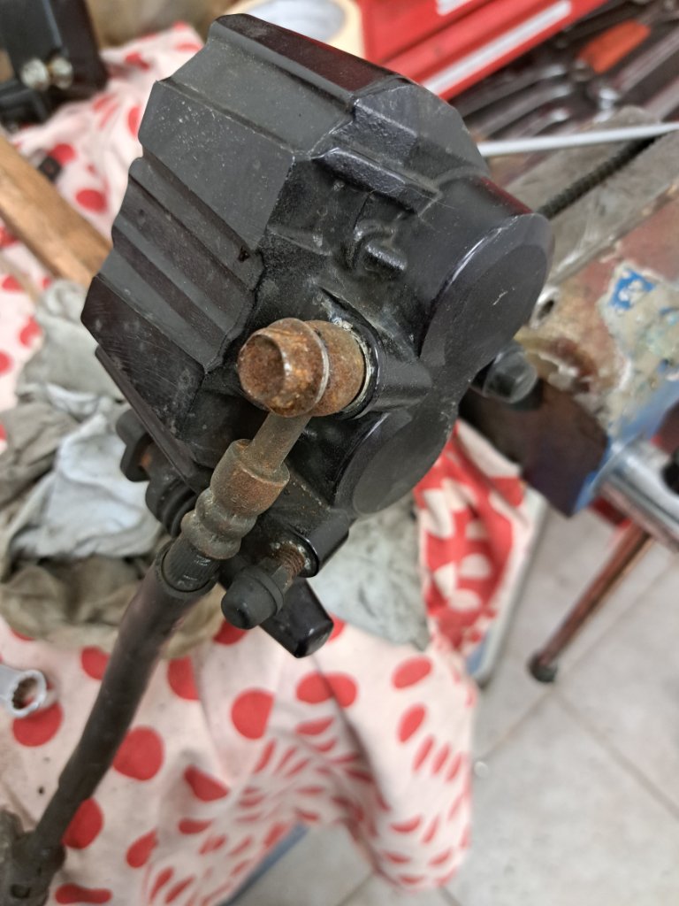

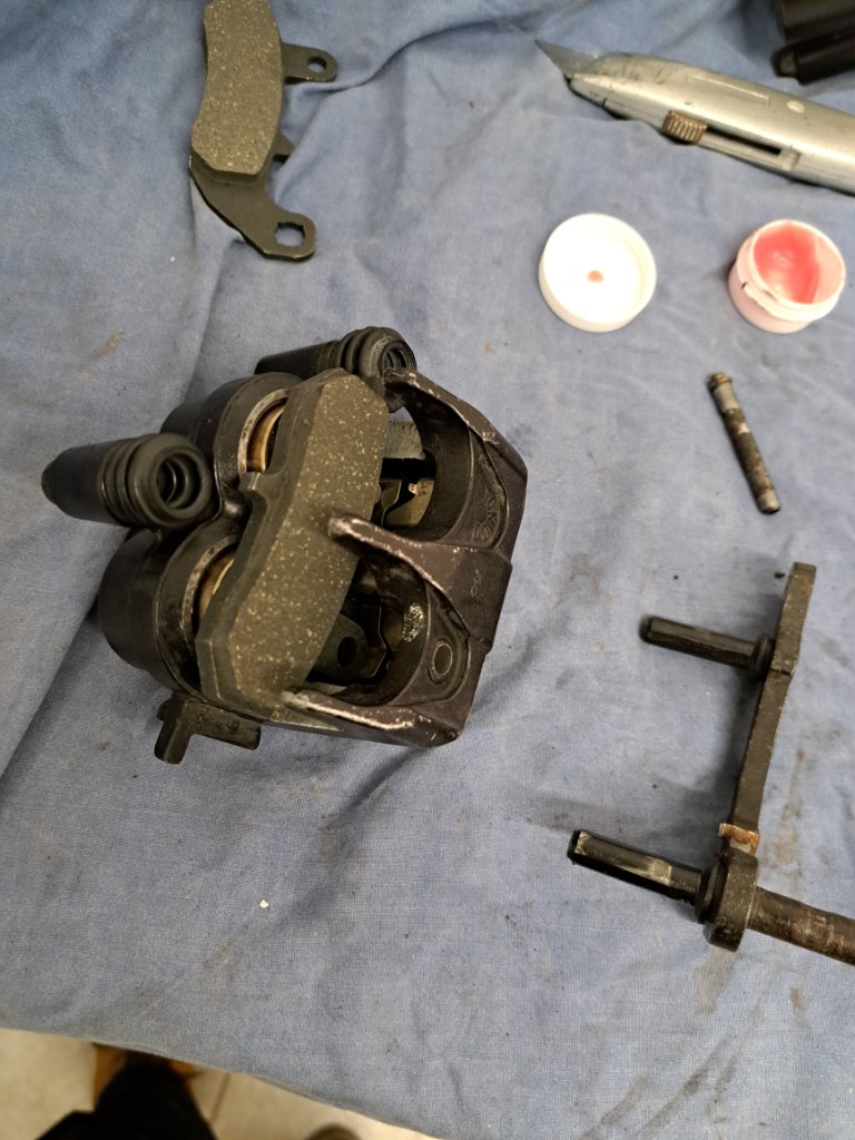

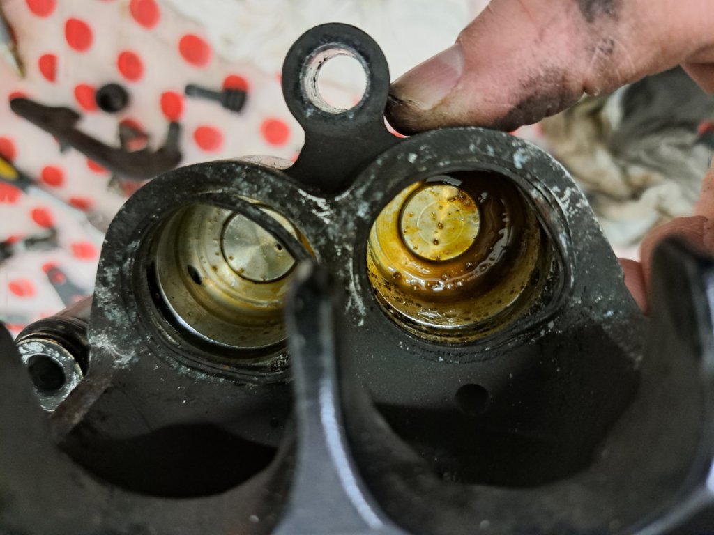

Bremssättel überholt:

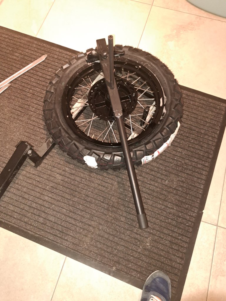

Hinterreifen aufgezogen.
howard
Beiträge: 134
Re: Noch ein Aufbau
#58
Beitrag von howard »

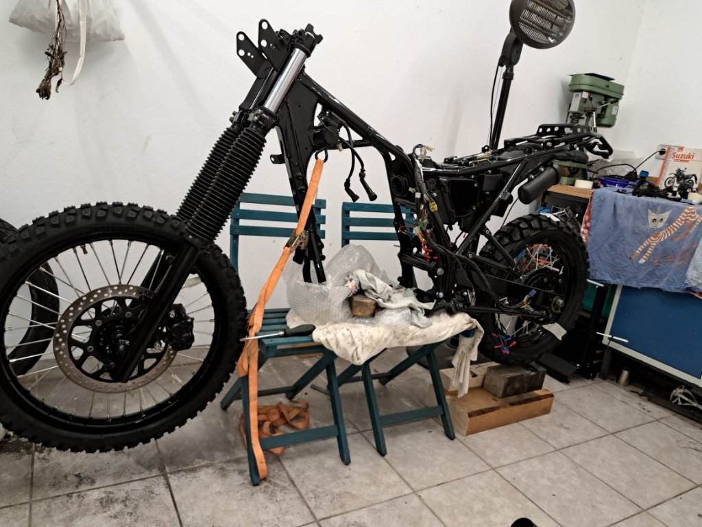

Einmal der aktuelle Stand

Das zu sehen ist fast so schön wie ein Frühlingssonneaufgang in der Rheinebene. Alles frisch, glänzend, lichtdurchflutete …. Einfach toll :mrgreen:

Mit sauberen und neuen Teilen macht der Zusammenbau richtig Spaß!
Bau übrigens selber immer erst den Motor ein und dann Vergaser und Lufikasten. In der Reihenfolge gibt es weniger Gefummel mit dem Vergaser. :wink:
