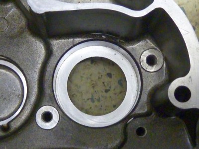

wie schon erwähnt wurden die Lagersitze der Gertriebehälften gefräst um Standardlager verwenden zu können
gefräste Lagersitze
gefräste Lagersitze

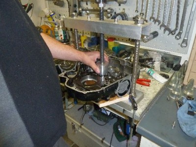

Das Einpressen der Lager

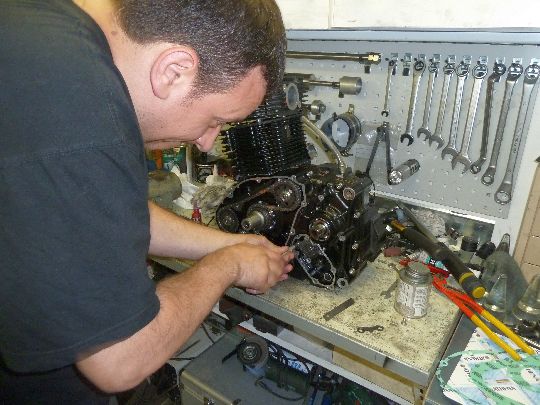

Montage Getriebe und Schaltbox
Getrienbe einsetzten 1
Getrienbe einsetzten 2
Getrienbe einsetzten 3

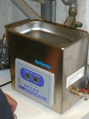

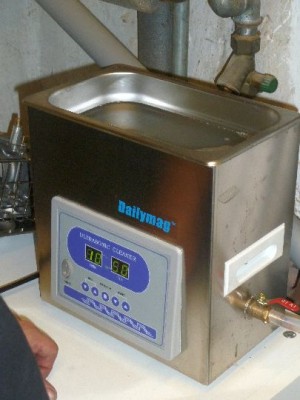

und in der Zwischenzeit geht der Vergaser baden - im Ultraschallbad
Ultraschall 1
Ultraschall 1

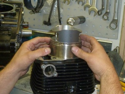

Der Kolbenringe und Abstreifer werden auf den Wössner Schmiedekolben gezogen
Aufziehen Kolbenringe

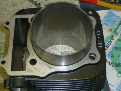

Der frisch gehohnte Zylinder
Zylinder neu gehohnt

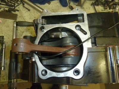

Einbau des Kolbens in den frisch gehohnten Zylinder
Pleuel im neu montierten Motorblock
Einbau des Kolbens
Einbau des Kolbens

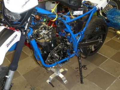

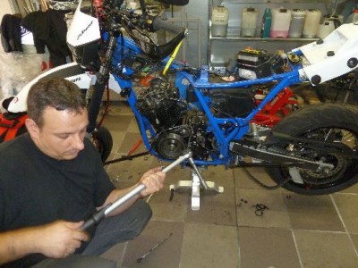

Nach Montage des Kolben und des Zylinders auf dem Block kommt der Motor wieder ins Moped
Montage Schaltbox
Montage Schaltbox
Motor endlich wieder im Moped
Einbau Motor im Rahmen 1
Motor wieder im Moped
