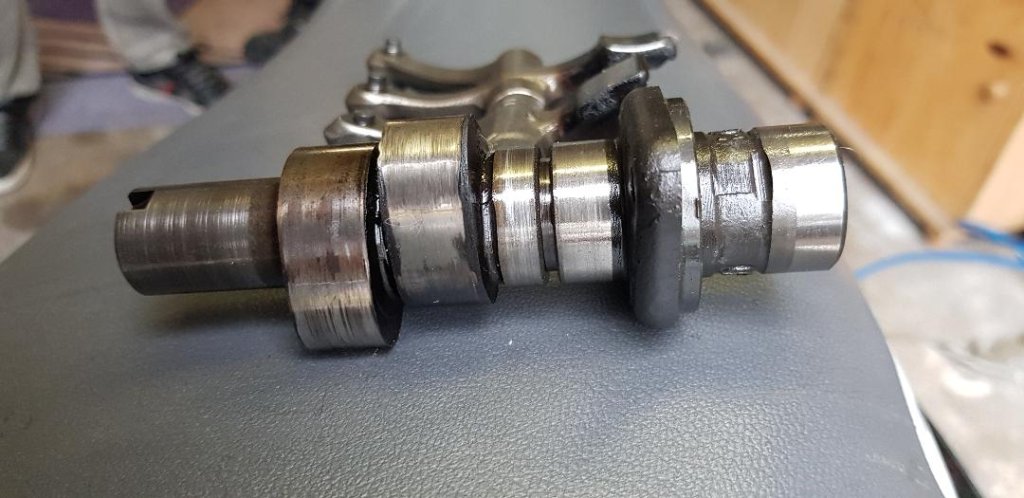

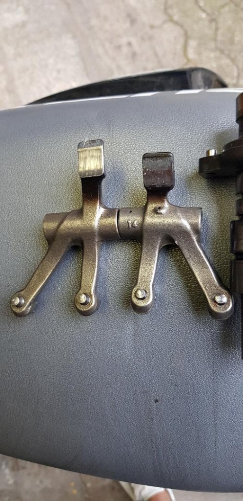

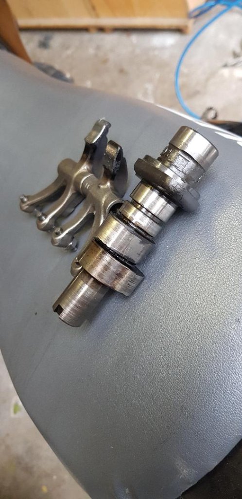

der nächste Abschnitt ist gemacht. Alles ist gereinigt, Zündkerzen, Sprit Filter. Sie springt an aber rasselt immer noch. Ventile eingestellt aber dann..
Nachdem wir die Ventildeckelhaube abgenommen haben, konnten wir sehen das die Kipphebel und die Nockenwelle eingelaufen sind. Habe gelesen, das das wohl eine Krankheit der DRs ist. Nun jetzt wohl wieder ca. 350 Euro reinstecken.

Mach doch mal ein Foto von den eingelaufenen Teilen.

Hoffe es gibt noch Bilder! Wenn die Kipphebel schon richtig eingelaufenen sind dann könnte der Schaden schon älter sein. Mit Einstellen des Ventilspiels kann die Geräuschkulisse kurzzeitig gedämpft werde, hält dann aber nur bis zur nächsten Tanke!
Aber die Bilder werden es zeigen.
Re: DR 650 SP 43 B
#69
Hier sind die Bilder. Moped läuft aber auch jetzt. Ich brauche eine zweite Sitzbank die abgepolstert ist, sonst ist die mir zu hoch, Hat vielleicht jemand noch eine?

wenn ich das richtig sehe sind DAS mal Spuren!
