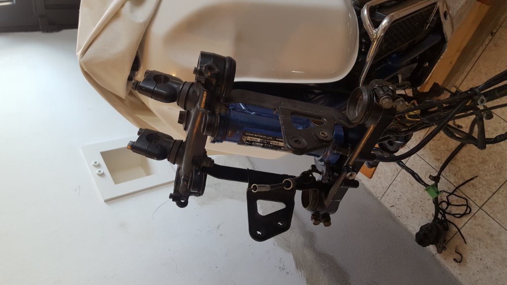

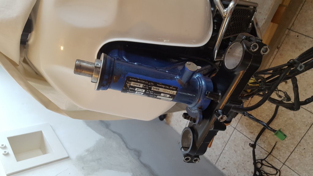

UPDATE :D :D :D
Gestern kam das Packet mit der bearbeiteten Gabelbrückenhälte an. Hier möchte ich mich nochmal ganz offiziell bei Claus bedanken der mir das ganze bearbeitet hat. DANKE :D super Arbeit! :D :D
Beide Gabelbrücken sind wieder montiert und passen als wäre es nie anders gewesen. Oben und unten arbeiten jetzt ganz fleißig Kegelrollenlager. Somit ist der Umbau schonmal abgeschlossen.
So sieht das dann aus:
GEIL! :D Tacho, Lenker, Scheinwerfer und alles was sonst noch da vorne so rumfliegt ist auch schon montiert. Verkleidung ist auch wieder drauf. Sieht fast schon wieder nach Motorrad aus :lol:
