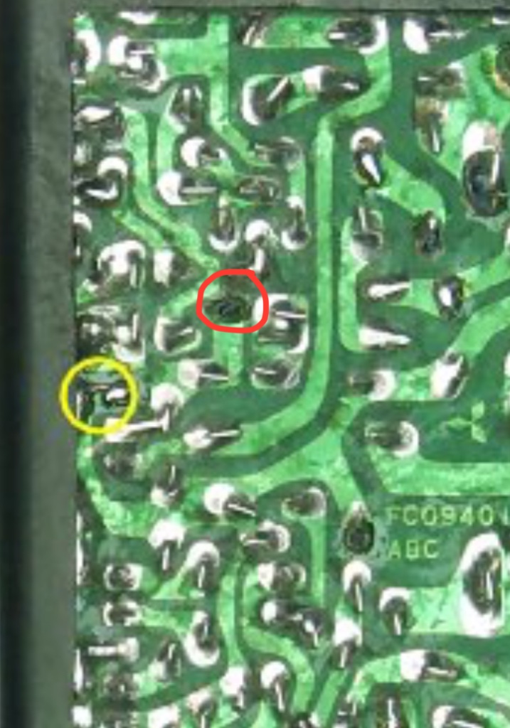

Es gibt News...
Die defekte CDI ist auf einer Seite komplett offen und da wo der gelbe Kreis ist, könnte ein Fehler sein.
https://www.motelek.net/andere/suzuki/d ... solder.jpg
Das wurde behoben , aber ohne Gewähr, da die andere Seite mit einem Vergussmaterial verschlossen ist, das beim Entfernen Gefahr läuft die Bauteile zu beschädigen.
Also bekomme ich das erst mal so wieder zurück zum testen...

Der rot eingekreiste Bereich sieht zumindest auf dem Foto auch ungewöhnlich aus, als wäre das kein Lötzinn mehr:
An sich aber wie bereits erwähnt: Reparatur nur mit Glück möglich. Der wahrscheinlichste Defekt eines durchgebrannten Bauteils lässt sich halt weder detekieren noch beheben. Bin gespannt ob es was gebracht hat…
Ich hab die aus der Slowakei, seinerzeit auf den Tip eines anderes Foristen hin. Bei beiden bislang unauffällig…

Hatte gestern ein längeres Telefonat mit dem Ewald.
Ich bekomme nicht mehr alles zusammen, aber an der gelb markierten Stelle war für ihn etwas auffälliges,das er geändert hat.
Da waren 2-3 "Füßchen" zusammen die nicht zusammen gehören.
Er meinte ,oft fallen Fehlbesetzungen nicht immer gleich auf,sondern können erst nach Jahre Fehler hervorrufen.
Aber sonst hat er erst mal nichts gefunden.
Aber mangels ordentlichen Schaltplan der CDI ist weitere Arbeit zu zeitaufwendig bzw.zu teuer.
An ein paar Stellen an der Platine konnte er schon erahnen was da verbaut ist.
Aber wenn es günstigen Ersatz gibt ,dann lohnt sich eine Mehrarbeit eh nicht.
Die neue Nachbau CDI sollte nächste Woche bei mir sein....

Hallo Tom,
diese Bauart kommt mir sehr bekannt vor. Früher und damit meine ich die Zeit vor der Digitalisierung hat man Baugruppe so hergestellt, das diese durch " Setzen " oder " Öffnen " einer oder mehrerer Lötstellen
universell verwenden konnte. Heute wird das durch eine Software bewirkt. Z.B. soll heißen, hier muß nicht unbedingt ein Mangel vorliegen. Ist die Brücke gesetzt brauchst du einen " negativen Pich-Up " ist die Brücke offen brauchst du einen " positiven Pick-Up ".
Denk mal drüber nach.

Hallo Thomas,
Ja das ist ne Auslegung von Ende der 70 bzw.Anfang der 80iger.Deshalb gibt es auch nichts digitales Material im Internet.
Der Ewald müsste sich erst selbst einen Schaltplan zeichnen.
Da sich wohl nicht mehr so viel DR600 Fahrer gibt,ist der Markt für so ne Arbeit wohl nicht sehr groß.
Ich bin gespannt ob die Brücke eine Auswirkung macht,oder ich diese wieder beseitigen muss.
Davor waren wie gesagt 3 Fähnchen verbunden.Aber warum,das wusste er nicht.Die müssen von der Funktion auch nicht verbunden sein,aber hat ja funktioniert.
Ist ja erst mal ein Versuch....

Hi Tom,
das kann mit der Zündverstellung zu tun haben, oder langer, großer, kurzer, kleiner, starker oder schwacher Impuls.
Wie auch immer, der Entwickler hat sich was dabei gedacht und nur Insider wissen mehr.
Ich kenne so etwas aus der Sicherheitstechnik. Z.B. Sirenengenerator. Je nach Programmierung lange oder kurze Töne. Später wurden aus den Lötbrücken kleine Schiebeschalter.
Aber Genug der Spekulationen.
Grüße Thomas
Grüße Thomas

Also ohne funktionierte CDI als Referenz und ohne zu wissen, welche Bauteile verlötet sind, woher soll man dann wissen ob das richtig oder falsch ist?Stollenreiter hat geschrieben: 25 Sep 2024 14:55 Davor waren wie gesagt 3 Fähnchen verbunden.Aber warum,das wusste er nicht.Die müssen von der Funktion auch nicht verbunden sein,aber hat ja funktioniert.
- Stollenreiter
- Beiträge: 984
Re: Defekte CDI
Die 3 Fähnchen oder Füßchen waren mechanische miteinander verbunden.Nicht gelötet.Ob das so original ist....?DR500 hat geschrieben: 26 Sep 2024 08:14Also ohne funktionierte CDI als Referenz und ohne zu wissen, welche Bauteile verlötet sind, woher soll man dann wissen ob das richtig oder falsch ist?Stollenreiter hat geschrieben: 25 Sep 2024 14:55 Davor waren wie gesagt 3 Fähnchen verbunden.Aber warum,das wusste er nicht.Die müssen von der Funktion auch nicht verbunden sein,aber hat ja funktioniert.
Meßbar war kein unterschied festzustellen.
Aber frag mich bitte nicht was da gemessen wurde und mit welchen Werten.
Da vertraue ich dem Ewald der darin kein Neuling ist wie ich.
Bin froh wenn ich den normalen Schaltplan verstehen kann.
Ich werde sehen was diese CDI macht ,wenn die da ist.
Heute bau ich erst mal die CDI aus der gelben DR wieder in die Dakar (wo sie auch herkommt).Dakar wird heute angemeldet und dann mal sehen ob das mein Alltagsmoped wird,bis die bestellte CDI bei mir ankommt.

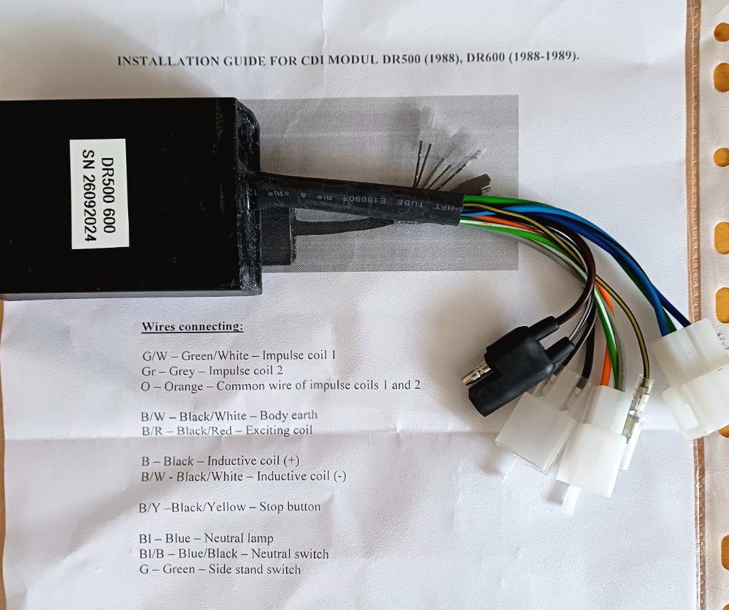

Heute ist die günstige (85€) Nachbau CDI bei mir angekommen.
Alles kein Problem...
Sieht optisch erst mal gut aus.
Alle Stecker sind vorhanden und passen zum Moped.
Hab sie mal nur angesteckt und die DR angekickt...läuft!
Jetzt mach ich mir aus Lochband einen Halter,da an dem Nachbau keine vorhanden sind.
Aber bin erst mal zufrieden

ich würde was aus elastischen Filament drucken oder mindestens eine Auspuffschelle mit Gummiummantelung zurecht schneiden und biegen…
Sowas in der Art:
https://www.amazon.de/IXIL-Unterleggumm ... B019924OR4
Sowas in der Art:

Hab Alulochblechband mit Kunstoffband,damit lässt sich gut einen Haltebügel herstellen.Das ganze mit ner Gummimatte gegen Vibrationen schützen und das sollte gehen.
Ja schön wenn man einen 3d Drucker hat...aber bis ich den im Einsatz hätte,bin ich mit der DR schon auf der Platte auf ner Testfahrt.
Griles Spielzeug ist das aber schon
