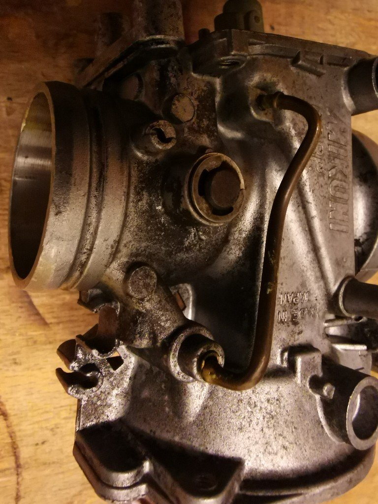

Vielleicht bringts ja was, in das Loch von Choke bei abgenommener Schwimmerkammer vorsichtig Druckluft zu geben. Ansonsten nachvollziehen, wie das ganze funktioniert und dann versuchen rauszufinden ob da Benzin richtig fließt oder nicht. Bei meinem Vergaser geht das über ein Messingröhrchen von aussen, glaube ich mich zu erinnern. Und das sifft ein wenig.Ich rede mir aber ein, dass das unwichtig ist.
Alles kein Spass. Bei meiner Ersatzschwimmerkammer war das Beschleunigerpumpenröhrchen verstopft.
Es bedurfte über 30! Durchgänge im Ultraschallpool bis das wieder durchgängig war.

Das Röhrchen führt vom Choke runter über die Schwimmerkammer. Der Choke, wenn nicht betätigt, dichtet das Röhrchen oben ab.
Soll heißen, wenn der Choke gezogen ist, erste oder zweite Stellung, wird das Gemisch mit Sprit angefettet.
Kannst also mal den Choke ausbauen und die Dichtung in Augenschein nehmen.
Ob man unten so einfach ans Röhrchen kommt, um da mal reinzupusten, kann ich jetzt nicht sagen.

Danke Stefan, aber so ein Röhrchen sehe ich bei mir nicht. Kann es sein, daß Dein Bild von einem BST40 und nicht von einem TM40 ist? Jedenfalls werde ich mir gleich mal in Ruhe anschauen, welche Öffnungen sich im Bereich des Choke befinden.deFlachser hat geschrieben: 22 Mai 2022 21:32Das Röhrchen führt vom Choke runter über die Schwimmerkammer. Der Choke, wenn nicht betätigt, dichtet das Röhrchen oben ab.[...]

Jo Helmut, da hatte ich wohl nicht aufgepasstminibootsmann hat geschrieben: 23 Mai 2022 08:48 Danke Stefan, aber so ein Röhrchen sehe ich bei mir nicht. Kann es sein, daß Dein Bild von einem BST40
