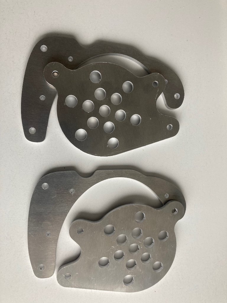

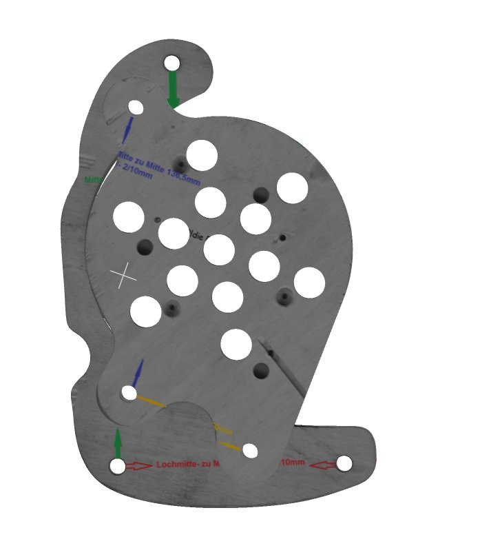

Zur Ritzelabdeckung. Peter (DR-Odlie) hat die von ihm gebaute Ritzelabdeckung vermessen und gescannt. Als ich mir den Scan mit Coral-Draw genauer angesehen hab, hab ich festgestellt das dieser beeindruckender Weise quasi exakt im Maßstab 1:1 ist. Also doppelten Dank dafür. Einmal fürs machen und dann zusätzlich dafür, dass es quasi in Perfektion geworden ist. Ich musste daher nichts anderes machen als im CAD-Programm ein Quader mit den exakten Außenabmessungen des Scans zu erstellen und den Scan im Materialmodell zuzuordnen und ein paar Einstellungen zu treffen, damit der Scan im Maßstab 1:1 auf dem Quader dargestellt wird.
Der Rest ist malen nach Zahlen:
Ich hab PDF der beiden Teile erstellt. Das könnte man ausdrucken, grob ausschneiden, die Löcher lochen und anhalten ob´s passt oder ob ich doch irgendwo was verrammelt hab. Wer meldet sich freiwillig?
Hab ich gerade Flachser laut schreien gehört? :lol: :lol: :lol:
PS: das Design der vorderen Abdeckung kann noch angepasst werden. Anderes Lochmuster, Schriftzug...what ever.
Moritz650SE (28 Jan 2022 11:57)

DR500 hat geschrieben: 28 Jan 2022 11:13 Hab ich gerade Flachser laut schreien gehört? :lol: :lol: :lol:
Mangels trockener und warmer Schrauberhöhle, konnte ich mir das gerade noch verkneifen :mrgreen:.
Die SE steht auch gerade nicht vorm Haus.
Jedenfalls sieht die Abdeckung schon mal gut aus. :D
