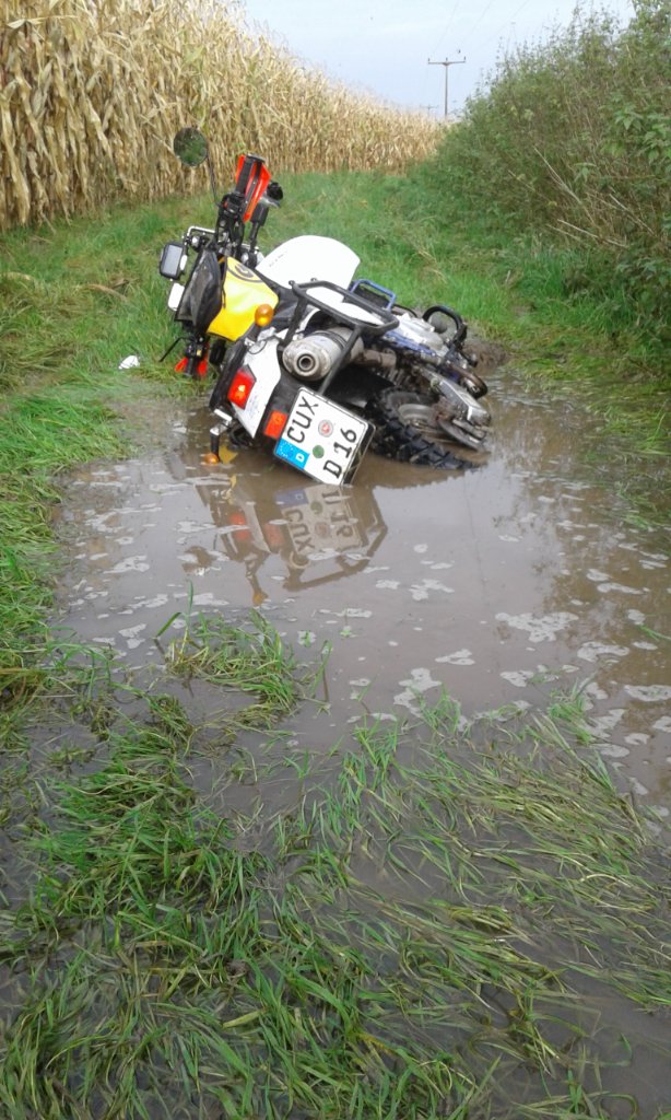

Hallo !
Ich habe bisher verschiedene Reifen ausprobiert:
Heidenau K60 Scout: Der ist gut auf der Strasse, aber im Gelände sehr schwach; bei Matsch setzt er sich sofort zu, und auch im Sand taugt er nichts
Michelin Anakee Wild: Den bin ich auf der Strasse im Hochsommer mit viel Gepäck und Hitze gefahren, und ich fand es Sch....... . Ich war damit im Harz, und hatte das
Gefühl auf einem Radiergummi zu fahren, so weich wurde der bei der vorherrschenden Hitze und hoher Beladung. Im Gelände ganz gut.
Conti TKC80: Immer noch ein guter Allrounder, aber fährt sich gerade am Vorderrad ungleichmässig ab (Sägezähne). Den nehme ich aber immer noch, wenn der
AX41 gerade nicht lieferbar ist.
Bridgestone AX41: Inzwischen mein Favorit. Ich hatte den bereits auf meiner XL500R und war sehr zufrieden: Gut auf der Strasse, nicht zu laut, und macht auch auf
matschigen Untergründen und im Sand noch eine ganz gute Figur.
Foto: K60 Scout...
