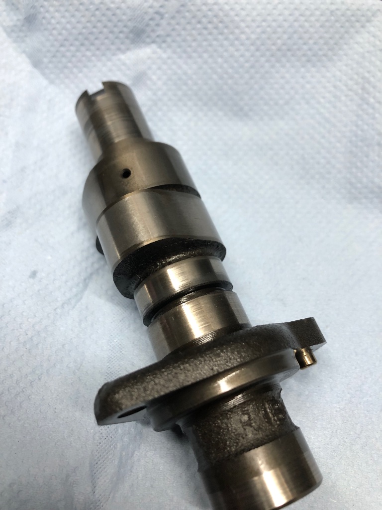

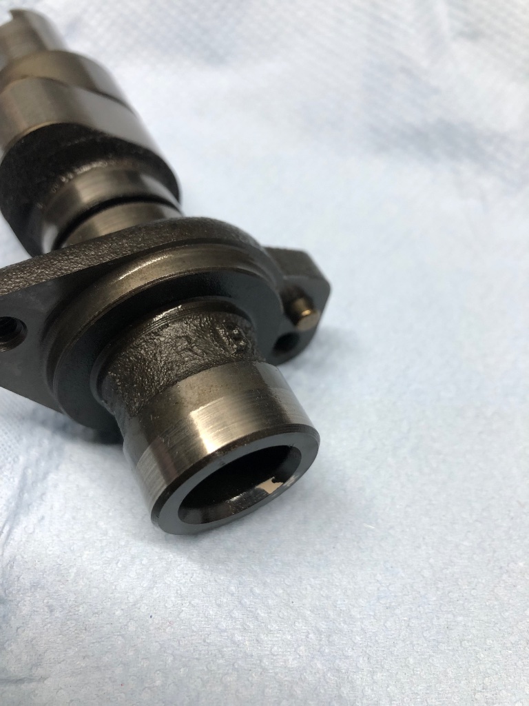

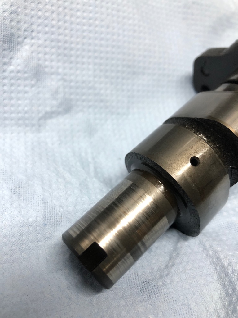

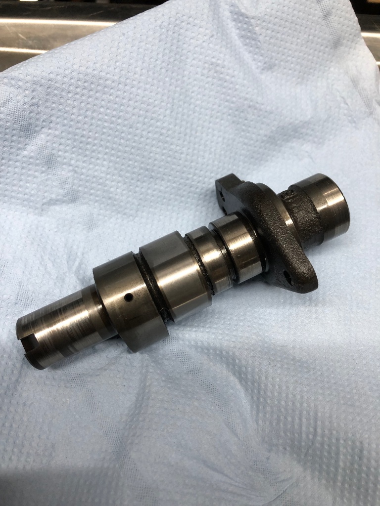

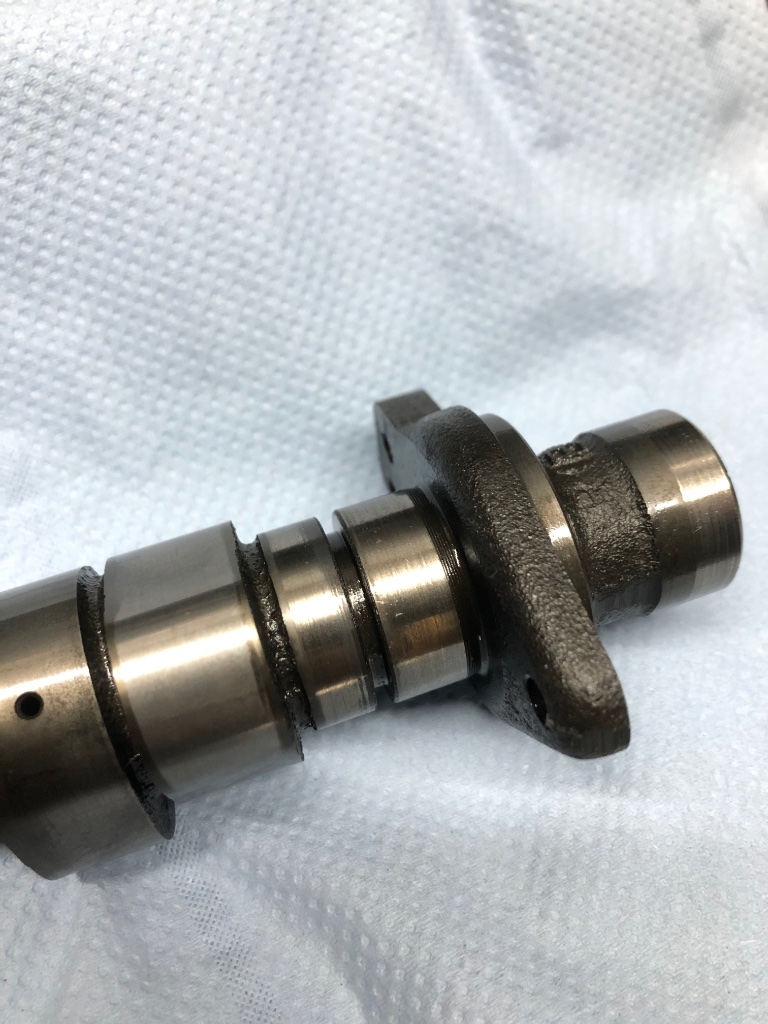

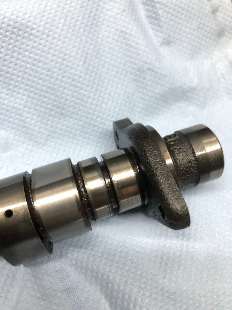

Die Nockenwelle. Spuren mit dem Fingernagel nicht spürbar. Lauffläche der Nocken tadellos.
Das Getriebe hat das Standardpitting im 3. Gang. Ansonsten laufen die Kugellager alle noch tadellos. Die werde ich aber definitiv austauschen.
So, nun erwarte ich euer hartes und ehrliches Urteil.
Alles überholen lassen oder „mach dir kein Kopp, ist somit grad eingefahren, jetzt ab auf den TET damit“?
Freue mich auf eure Hilfe!

Als Hitzeklemmer kann man das nicht bezeichnen, nichtmal als Klemmer allgemein. Der Motor hat(te) viel Dreck intus, und das sieht man am Kolben. Ansonsten sehr erfreulicher Zustand von Nockenwelle und Kipphebel.

hiha hat geschrieben: 06 Feb 2024 09:01 Ansonsten sehr erfreulicher Zustand von Nockenwelle und Kipphebel.
Du würdest also lediglich den Zylinder mit neuem Kolben überholen lassen?

Liest sich doch erst mal gut !
Aktuell habe ich einen Zylinder honen lassen und neue Kolbenringe verbaut. Allerdings war der Kolben erst ein paar tausend Km am arbeiten bevor der Kopf durch ging und er war voll im Soll.
Ich würde einen neuen Kolben mit +0,5 verbauen und den Zylinder bohren und honen lassen.
Die Bilder vom Zylinder sehen nicht so toll aus. Also blanke Stellen und Kratzer sind zu erahnen.Man kann sich aber auch täuschen :P

Beim Zylinder würde ich einfach zum Instandsetzer des vertrauens gehen. Wenn die Kratzer nicht mit den Fingern spürbar sind könnte man es einfach mal nur mit neuem Kreuzschliff versuchen. Ansonsten, wenn Kratzer zu tief oder Zylinderdurchmesser zu groß... Boren und hohnen^^

Ich würd auch einen Instandsetzer mit Erfahrung auf luftgekühlten dicken Einzylindern fragen. Auf Fotos kommt das meist nicht so gut raus. Vermutlich würde es (für mich) eine Behandlung mit der Klobürste (Flexhone oder Ähnliches) tun, unter Umständen frische Kolbenringe und den Kolben weiterverwenden, wenns beim Vermessen nicht zu weit fehlt.

Also ich würd die noch fahren, meine schauen auch ca. so aus. wie schaut die oberflächenform aus, solange der originale konvex noch da wäre hätte ich kein problem. Ist das sicher eine gehärtete Schicht? Damit kenn ich mich nicht aus. Dachte immer, dass das einfach so poliert wäre :lol:

marvfpv hat geschrieben: 07 Feb 2024 12:12 .. solange der originale konvex noch da wäre hätte ich kein problem. Ist das sicher eine gehärtete Schicht?
Die sind zunächst oberflächengehärtet, in Form geschliffen und dann ca. 0,1mm dick hartverchromt. Wenn die Chromschicht durch ist, gehts ganz schnell bergab, da der harte Stahl nicht gut auf der Graugussnocke läuft.

Ich geh da mal auf Nummer sicher und bestelle neue bei Tigerparts.
