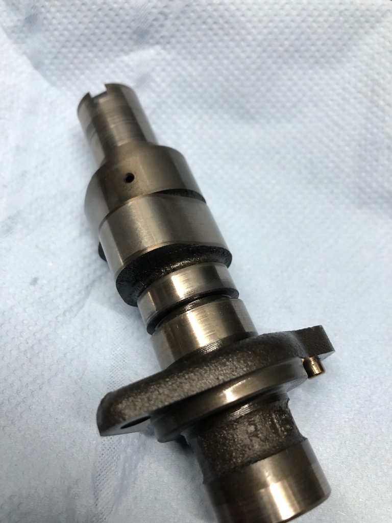

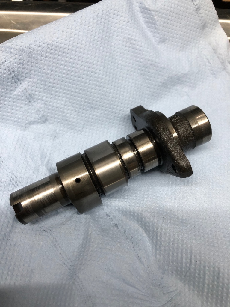

Die Nockenwelle. Spuren mit dem Fingernagel nicht spürbar. Lauffläche der Nocken tadellos.
Das Getriebe hat das Standardpitting im 3. Gang. Ansonsten laufen die Kugellager alle noch tadellos. Die werde ich aber definitiv austauschen.
So, nun erwarte ich euer hartes und ehrliches Urteil.
Alles überholen lassen oder „mach dir kein Kopp, ist somit grad eingefahren, jetzt ab auf den TET damit“?
Freue mich auf eure Hilfe!

Als Hitzeklemmer kann man das nicht bezeichnen, nichtmal als Klemmer allgemein. Der Motor hat(te) viel Dreck intus, und das sieht man am Kolben. Ansonsten sehr erfreulicher Zustand von Nockenwelle und Kipphebel.

Also ich würd die noch fahren, meine schauen auch ca. so aus. wie schaut die oberflächenform aus, solange der originale konvex noch da wäre hätte ich kein problem. Ist das sicher eine gehärtete Schicht? Damit kenn ich mich nicht aus. Dachte immer, dass das einfach so poliert wäre :lol:
Marvin
Re: DR600 SN41A neu im Taunus
Verfasst: 07 Feb 2024 12:59
von hiha
marvfpv hat geschrieben: 07 Feb 2024 12:12 .. solange der originale konvex noch da wäre hätte ich kein problem. Ist das sicher eine gehärtete Schicht?
Die sind zunächst oberflächengehärtet, in Form geschliffen und dann ca. 0,1mm dick hartverchromt. Wenn die Chromschicht durch ist, gehts ganz schnell bergab, da der harte Stahl nicht gut auf der Graugussnocke läuft.
