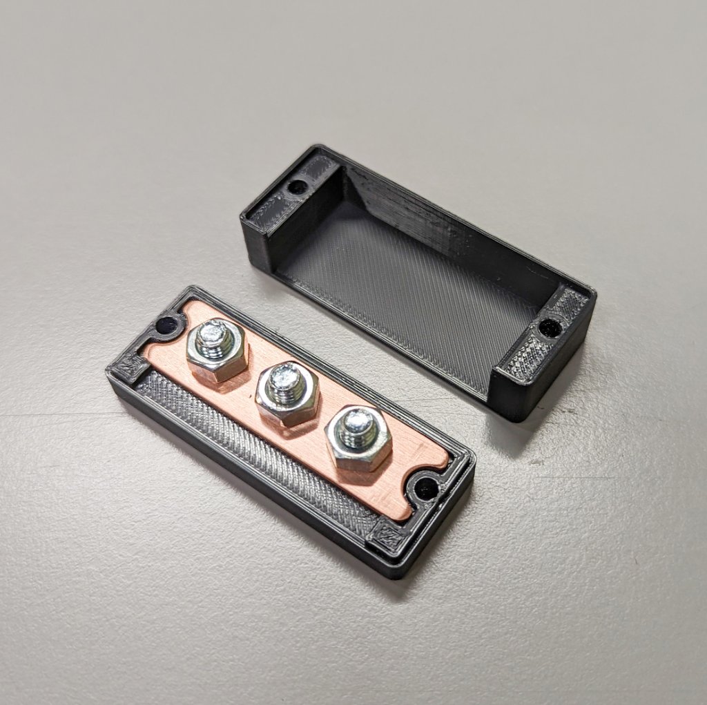

...weil ich endlich den Stromverteiler fertig habe. :D

Hallo Pallas,
hast Du sie selber gedruckt? Dürfte man die Druckdatei haben? Wo hast Du die anderen Materialien her?

Ja, selber gedruckt aus PETG.
Das 1.5 mm Kupfer (im zweiten Bild noch mit Tampongalvanik vergoldet, gegen Korrosion) hatte ich in der Metallwerkstatt meines Arbeitgebers (Design-Hochschule) zugeschnitten.
Die Druckdaten kommen demnächst auf Printables.

Bei Interesse, hier die STL Files für den Verteilerblock:
