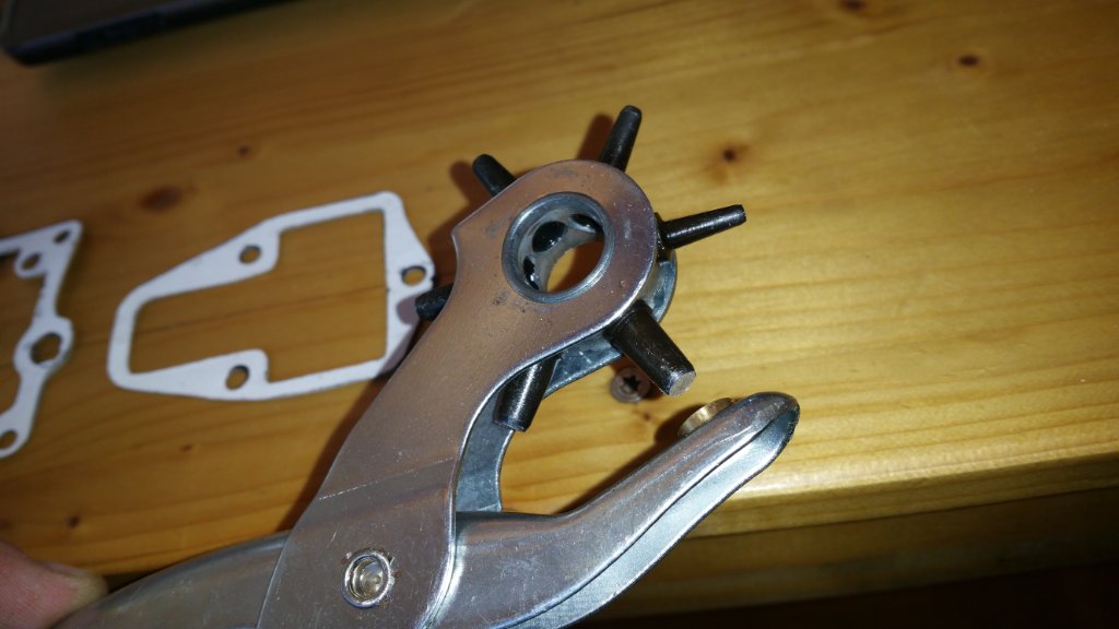

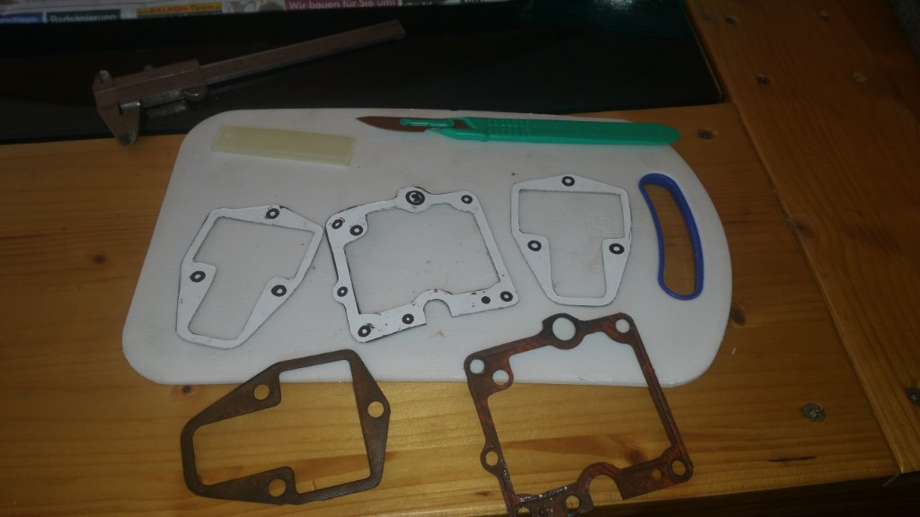

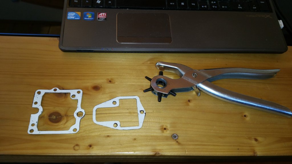

So sieht das aus wenn man mir keine Dichtungen verkaufen will warum auch immer.
Wenn man keine bekommt schnitzt man halt selbst
Skalpel bei großen Auktionshaus 10 stk 7 €
Karton um sonst nun warte ich nur noch auf meine Gürtel loch Zange mit verstellbaren Stanz Durchmesser dann kann ich die Löcher sauber aus Stanzen.
Die kostet 12 € ,und ich kann soviele Dichtungen Schnitzen wie ich Lust habe *geil*

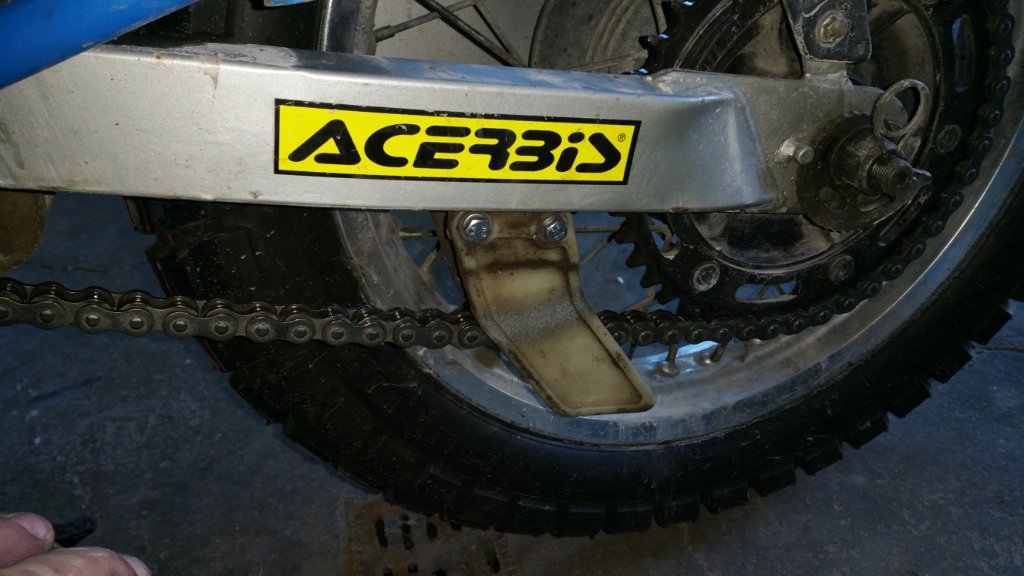

Heute sind wieder ein paar Teile gekommen eine gebrauchte Kettenführung und meine Lochzange um meine Dichtungen fertig zu machen.
Alles eingebaut und siehe da sie läuft nun sauber.

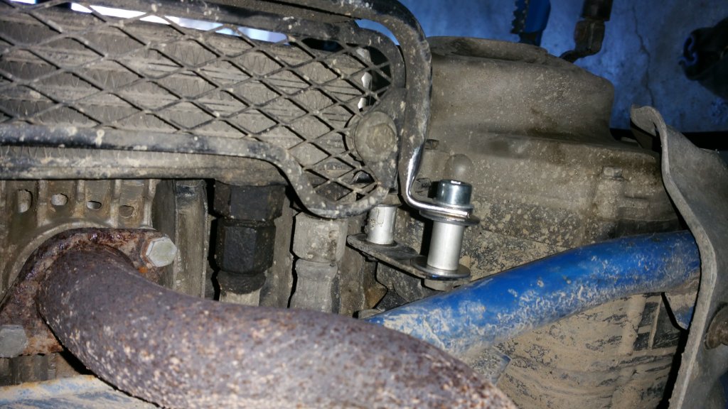

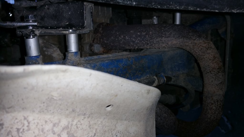

Um den Kühler nach aussen zu versetzen braucht man 4 gleich Lange Hülsen ,meine sind aus Alurohr gefertigt.
2 braucht man für dn Oberen Halter innen Durchmesser sollte hier 8mm minimum sein die Oberen Schrauben sind original M8x20 Imbus diese habe ich durch M8x35 ersetzt.
Die Untere schraube vom Schutz ist ebenfalls eine M8x12 diese hab ich durch eine M8x35 ersetzt und 2 Beilagscheiben zusätzlich unterlegt sonst steht man am Rahmen an.
Die 4 schraube ist die vom Kühler Unten das ist eine M6x20 die ich durch eine M6x40 ersetzt habe + eine Beilagscheibe zwischen Kühler und Hülse.
somit kann man bei bedarf auch längere Hülsen machen und sich passende Schraubenlängen besorgen.
Die Leitungen selbst vom Ölkühler würden nochmals 15 mm mehr vertragen,platz wäre genug.
