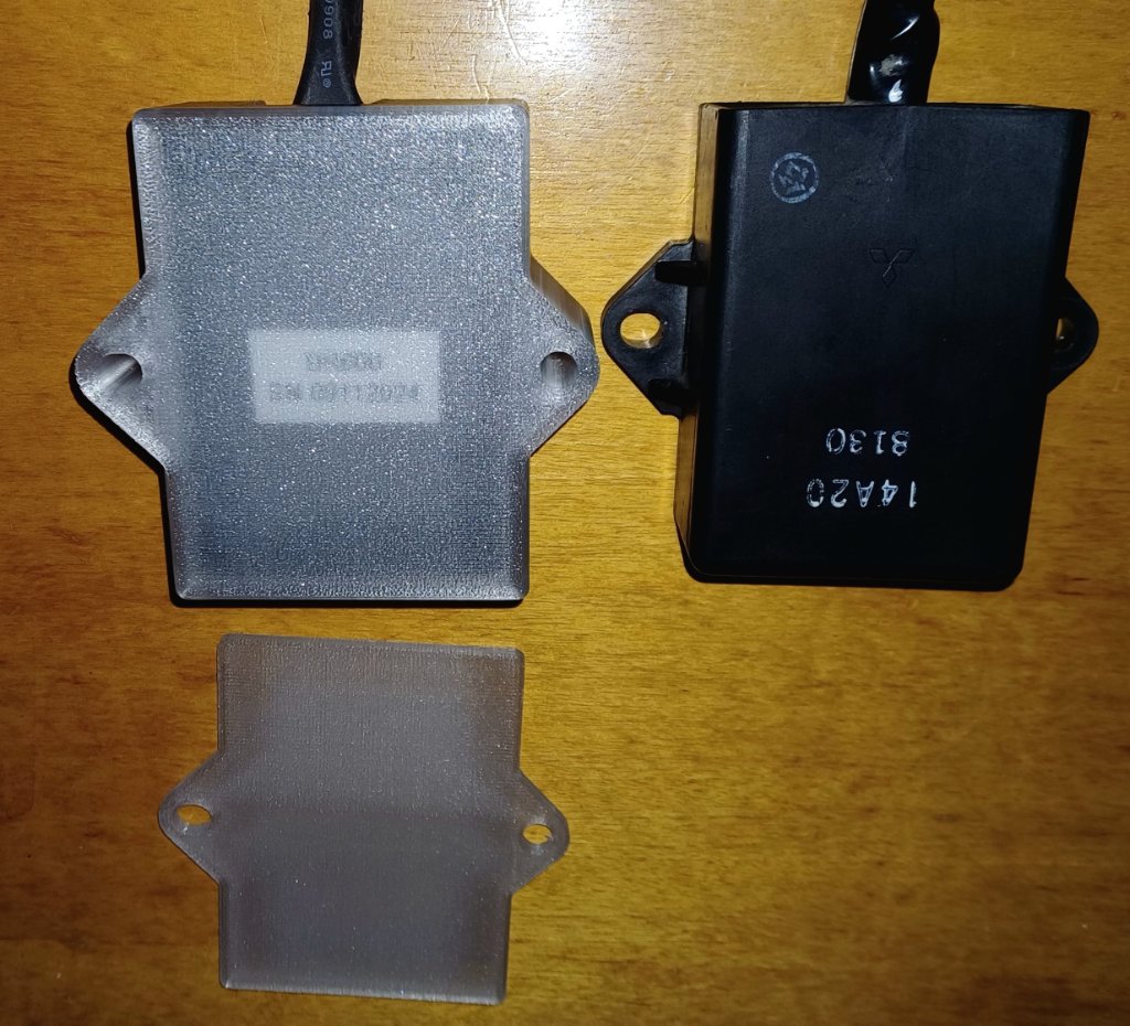

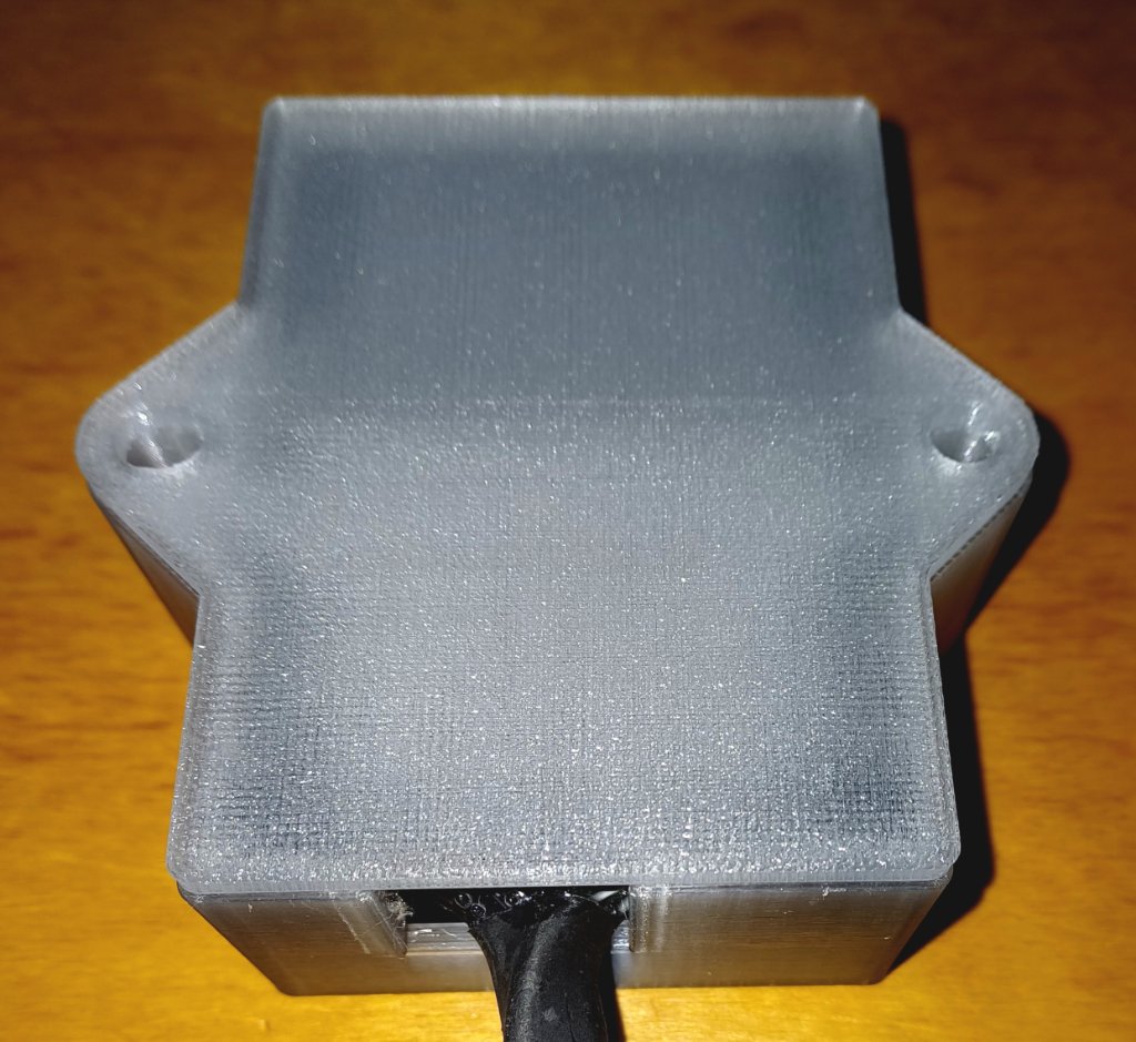

So, die 2 weiteren Nachbau CDIs sind eingetroffen.
Die erste befeuert das gelbe Ehlend.
Halterung ist da ein Lochband.
Nr.2 kommt dann in die Dakar.
Nr.3 kommt als Reserve ins Regal.
Das Lochband macht zwar was es soll,aber ich dachte so ein Kästchen im 3D Druck wäre schöner..
