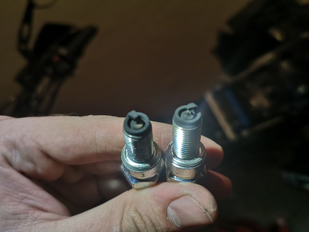

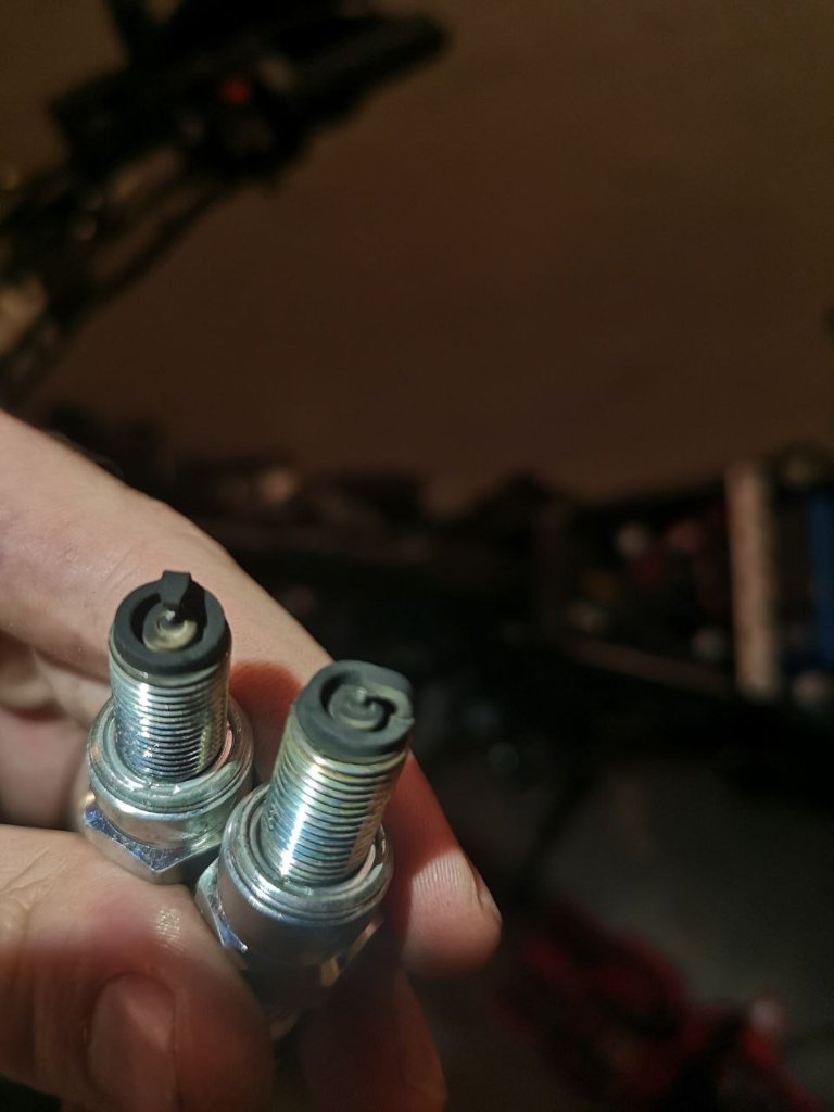

Ich hänge mich hier mal dran da ich gerade auch Probleme mit der Abstimmung habe,
Bin letzte Woche auf eine Reise gestartet und zu Hause lief sie auch gefühlt sehr sauber.
Nachh 700km Bahn und ein paar Tagen Standzeit aber irgendwie nicht mehr.
Läuft sehr ruppig, knallt wie wild aus dem Pott, extremes Loch in der Gasannahme aus dem Standgas.
Kerzenbild mal hier, die Kerzen waren bei Abfahrt neu:
Was sagen die experten? Sieht das mit den Symptomen und dem Bild eher zu fett oder zu mager aus?
Falsche Bedüsung würde ich ausschließen, da ich mit dem Setup schon mehrere 1000km problemfrei gefahren bin.
Mir ist auch ausgefallen, dass der Krümmer auf dem Anschluss des Topfs Spiel hat, als ob sich dort die Dichtung verabschiedet hätte.
Ich versuche heute mal hier in der Schweiz eine neue zu finden, und hoffe dass es dann schon besser läuft. :roll:
Schrauben macht bei dem Wetter ja richtig Spaß :lol:
Danke schon mal!
Beiträge: 2887
Re: Vergaser einstellung - SP46
#89
Die Membrane, falls es ein BST Vergaser wäre, könnte gerissen sein.
