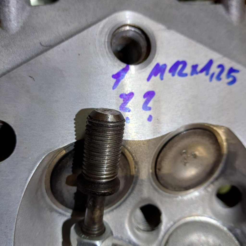

Ich hole noch mal mein Thema hoch, da es wohl auf den Austausch der Ventilsitzringe ,am Auslass,bei der Gelben DR600 S hinausläuft :roll:
Also den jetzt schön dichten Deckel runter...könnt kotzen :oops:
So jetzt zu meiner Frage:
Soll ich den jetzt montierten Kopf überholen lassen?
oder einen Ersatzkopf vorab richten lassen und dann Ausbau und Zusammenbau in einem Rutsch machen?
Wo ich das Problem sehe, ist beim Ersatzkopf nur die Nocke vorhanden ist, aber keine Kipphebel.
Eigentlich nicht gut andere Kipphebel auf diese Nocke in Betrieb zu bringen, oder?
Dann lieber den montierten Kopf ,mit guter Nocke und Kipphebel, abbauen, ein paar Wochen Standzeit in kauf nehmen und wieder in den alten Motor verbauen?
Ist schon übel nach dem ganzen Durchgeschraube, jetzt den Zylinderkopf abzubauen und noch ne DR Kiste ohne Funktion, Zuhause stehen zu haben. :roll:
Hoffe das lohnt sich noch nach 42k km, nicht das bei 50K dann der Zylinder aufgibt.... :roll:

Frage zu dem Gewinde im Zylinderkopf:
Ist das ein M12x1,25mm ?
Beiträge: 647
Re: Zylinderkopf DR600
#83
Kannst Du doch mit dem Messschieber an dem Gewindebolzen messen. Einfach den Abstand von 5 Gewindespitzen messen und durch 5 Teilen, dann hast Du die Steigung. :wink:
Beiträge: 1163
#84
Hasi hat geschrieben: 28 Nov 2025 20:17 Kannst Du doch mit dem Messschieber an dem Gewindebolzen messen. Einfach den Abstand von 5 Gewindespitzen messen und durch 5 Teilen, dann hast Du die Steigung. :wink:
Brauche nur ne Rückmeldung meiner Vermesseung ob ich richtig liege :wink:
Beiträge: 1859
#85
Stollenreiter hat geschrieben: 28 Nov 2025 20:27
Wenns so einfach wäre - du musst bei 5 Spitzen durch 4 Teilen...probiers aus
Duck und wech :mrgreen:
Beiträge: 647
#86
Ich meinte von Spitze zu Spitze und vier Spitzen in der Mitte! :mrgreen: Oder fünf Täler!
Beiträge: 1163
#87
Ulf hat geschrieben: 28 Nov 2025 20:44
Dachte hier sind Schrauber die das im Schlaf aufsagen können...
Und für was gibt's Steigungslehren? :roll:
Ich gebe es auf und mach jetzt mein Ding.
Schönes We
Beiträge: 1859
#88
Stollenreiter hat geschrieben: 28 Nov 2025 23:03 ...
Schönes We
Aha, du hast also die Lösung und willst mal eben so die armen alten Schrauber auf Herz und Wissen prüfen?!?
Das ist aber nicht die feine Art, tz tz tz :wink:
Beiträge: 647
#89
Schade, ich wollte eigentlich auch nur helfen! :shock:
Beiträge: 1995
#90
Sollte die gleiche Steigung wie eine M8er Normschraube haben, oder eine M12 oder M14er Zündkerze, dann isses 1,25.
