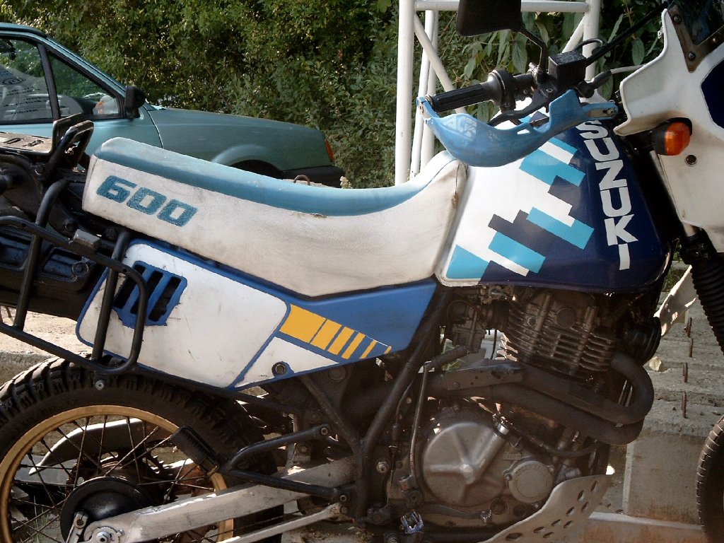

Der geht halt nach rechts. Original ist aber nach links. Passt das mit dem Benzinschlauch, auch wenn er nach rechts geht?

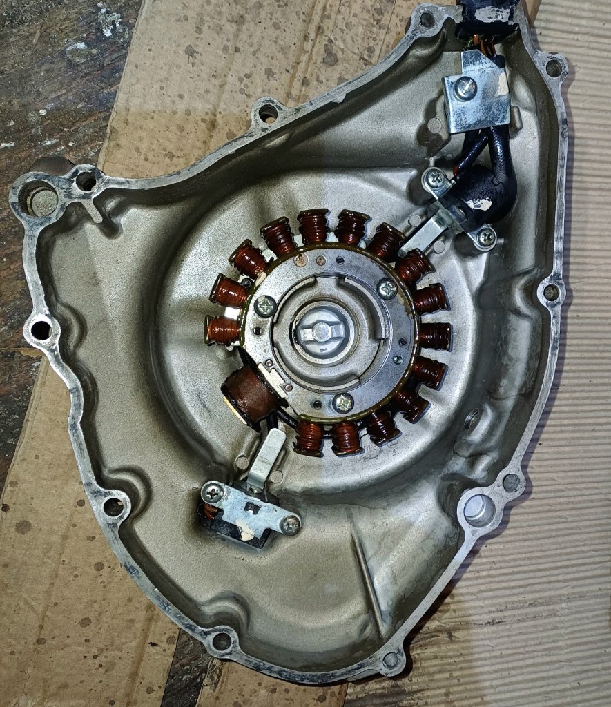

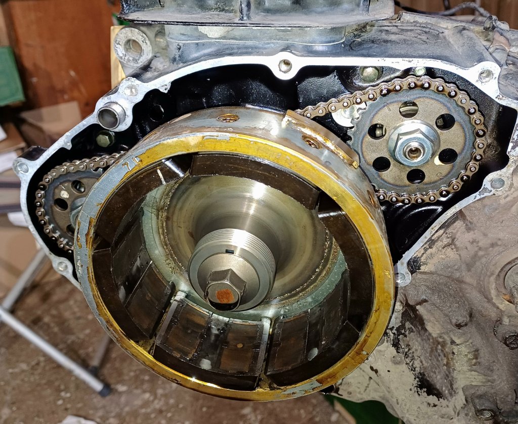

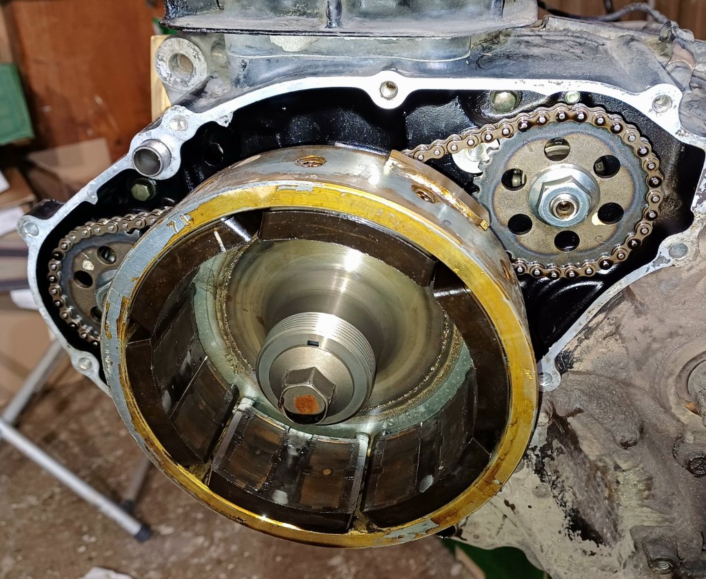

Heute mal das Erlegte an den Haken gehängt:
Mal sehen was die Zündung macht und den Deckel gereinigt und abgebaut
Erst mal nicht schlecht...aber:

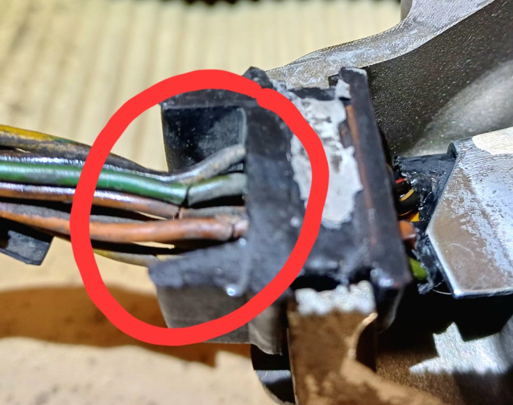

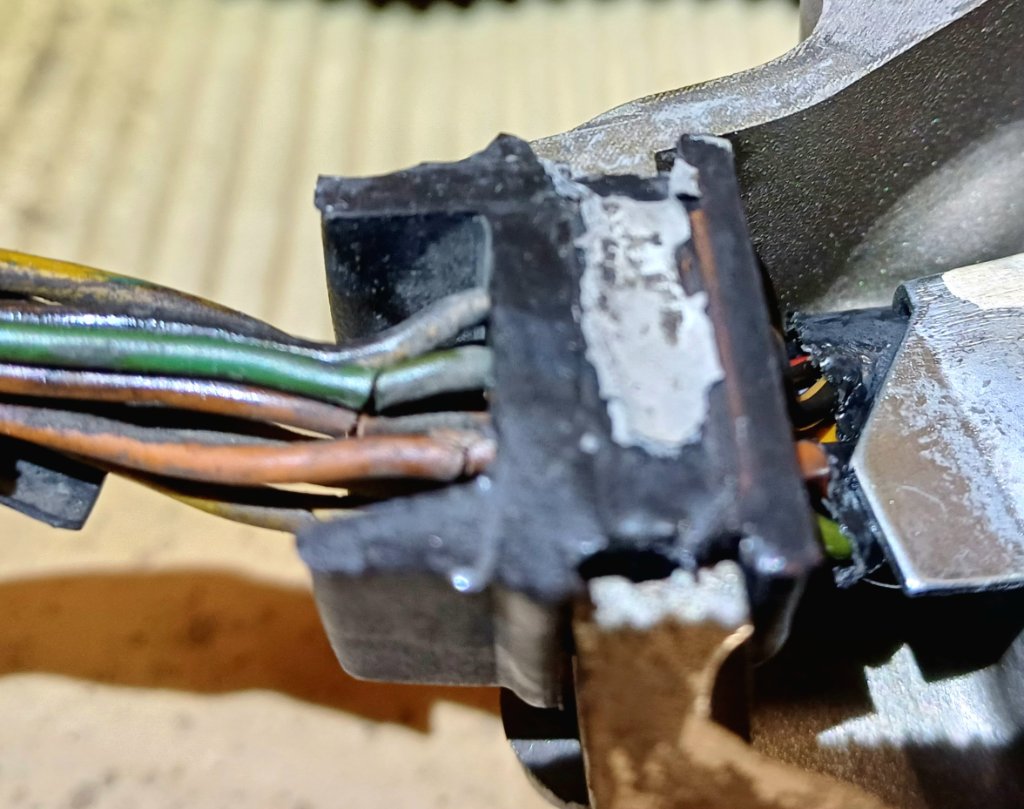

Finde den Fehler warum ich die Zündung so nicht in das gelbe Ehlend verbauen kann :roll:
Beiträge: 1169
Re: Zündung DR600 mit 2 pikup
#87
So funkt es wohl irgendwohin, nur nicht wo es soll... :roll:
Also 1x neue Kabel,Rest Durchmesser lassen.
Zur Not 1x neu Wickeln.
Beiträge: 2882
#88
Ach komm, etwas Tesa und es geht wieder.
Stollenreiter (15 Feb 2025 18:48)
Beiträge: 3788
#89
Oder Stecker ausspinnen, Kabel auspacken, Schrumpfschlauch drüber und alles sauber einwickeln…
Beiträge: 1156
#90
Ich würd erst mal Schrumpfschlauch probieren und dann mit flüssig Gummi ausgießen. Das sieht dann wie Original aus.
