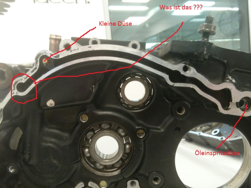

Ich habe mal kurz ne Frage an die Fachleute.
Ich habe gerade gehört, das ich wohl doch ein Öl Problem habe. Die Öleinspritzdüse ist sauber und OK. Die kleine baue ich heute nocheinmal aus. Aber ganz links ist noch etwas zu erkennen, was ist das?
Gruß Alexander

Vorne an die ölspritzdüse muss ein oring.
Bei der kleinen Düse ist eine Verbindung zur anderen motorblock seite.
An der stelle muss zwischen die beiden gehäusehälften auch ein Oring.
Kannst auch mich spitzen Lippen durchpusten.
Dieser kanal geht auf ein Kugellager, die kleine düse ist eine reduzierung, das der hauptdruck auf die spritzdüse geht.
Hinten ist... Meiner meinung nach nur ein stopfen. ( lass mich gern auch besseren belehren)
Der verschliesst den ölkanal auf der anderen seite.
Der ölkanal war fertigungstechnisch offen vom gießprozess.
Gehenüberliehend geht der kanal im motordeckel weiter zum Dichtring der kurbelwelle
Wenn mich nicht alles täuscht.
Der ölstrom kommt durch die Kurbelwelle in den deckel und von dort aus in den kanal am block.
Dieser Dichtring ( simmerring ) ist sehr wichtig für den öldruck
Im zweifel besser auswechseln.
Grussi AXL

Grüß dich,
Alle O- Ringe sind drinnen. Düsen sind frei. Wo ist der Simmerring?
Ölpumpe habe ich auch gerade zerlegt. Keine Riefen und beide “pumpenräder“ gleich dick
Ah, Simmerring gefunden, sieht eigentlich gut aus, habe trotzdem einen neuen bei Stefan bestellt. Sicher ist sicher.
Wie gesagt, O-Ringe sind alle drinnen, habe ich auch gewechselt. Kanäle sind frei, alle durchgeblasen. Verstehe ich den Kreislauf richtig? Öl wird zum Kopf gepumpt und läuft dann über eine Öffnung am Zylinderfuss zu der Düse am Kolbenboden?
Wie kann, wenn alles offen und abgedichtet sein, der Ölfilm reissen????????
Alexander ist genervt

Ne, nicht von alle dem. Zentrierhülsen alle drin, fehlt an einem Seitendeckel. Ist aber sicherlich egal.
Schmutz, nein. Habe alles heute, ausser Spalten wieder geöffnet, alles sauber. Ich habe vorhin nur ein Stück O-Ring gefunden in dem Kanal, welcher die "Kolbendüse" versorgt. Diee kann eigentlich nur von Innen kommen. Hinter der kurzen Düse, welche ein Zahnrad versorgt. Da aber alles nocheinmal per Dichtung abgedichtet wird, aknn es eigentlich auch nicht daran liegen. Pleulauge, oben am Bolzen hatte auch gefressen. :evil:
Alexander

leider nein. Der O-Ring hing feste und stammt, glaube ich von dem Blindstopfen, wie von AXL gelernt. :D
Kann das ein Grund für einen Druckverlust sein? Kann man diesen Blindstofen heraus bekommen?
Wenn nicht, hat einer eine Idee wie ich diesen abdichten kann?
