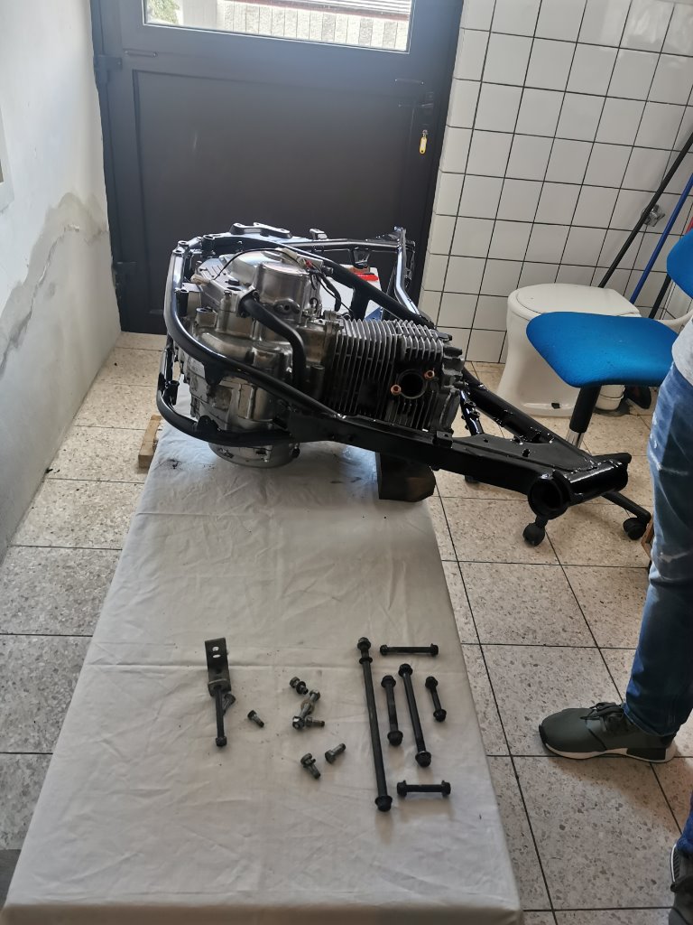

Also der Tipp den Motor auf die Seite zu legen.. wäre ich nie drauf gekommen, hat aber bestens funktioniert. Danke nochmal

Scheint ja gut funktioniert zu haben. Aber versucht mal ein komplettes Moped über den Motor zu stülpenTom29 hat geschrieben: 30 Jun 2020 07:27 Also der Tipp den Motor auf die Seite zu legen.. wäre ich nie drauf gekommen, hat aber bestens funktioniert.

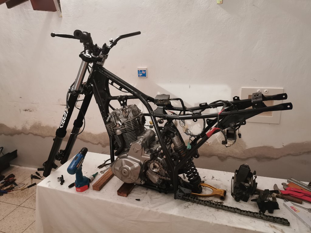

So, gestern war wieder ein langer Tag in der Werkstatt

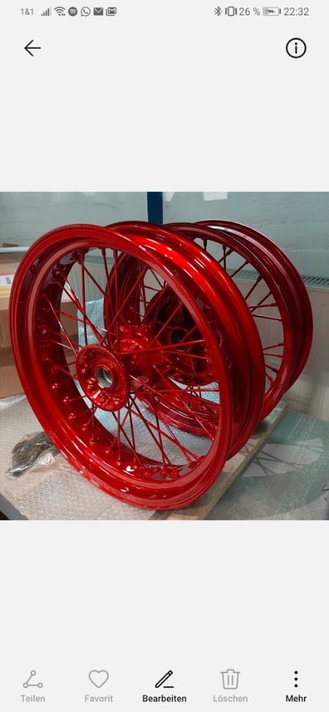

So die Felgen sind vom pulvern wieder zurück
Ich habe ewig lang rumüberlegt was ich jetzt machen soll..ausspeichen und Edelstahl, oder doch ganz anderst..
hier mein Entschluss:
Habe die Felgen jetzt am Ende komplett pulvern lassen wie sie sind. Warum? Weil es mir so am besten gefällt.. für den Fall das mal eine Speiche locker wird ist es so auch noch möglich die bis zu drei Gewindegänge nachzuspannen, so die Aussage von Pulverer und KFZ-Meister. (Falls das mal so ist und die meinen das geht doch nicht kann ich die darauf festnageln und dann sind die mir nen Kasten Bier schuldig. Haben wir schon so ausgemacht haha
Und im schlimmsten aller Fälle die Speiche reist. Naja dann hatte ich halt eine Zeit lang schöne gepulverte Speichen so wie es mir am besten gefällt und ab da wird dann komplett auf Edelstahl umgespeicht.
Also ob jetzt auf Edelstahlumspeichen (was mir nicht so gefallen hat optisch) oder erst dann wenn was reist oder bricht oder sonst was.. ist Hose wie Jacke
Hier das Ergebnis

Der rest kann sich auch schon fast sehen lassen für die kürze der zeit..
Am Wochenende geht's dran den Kabelbaum ordentlich zu verlegen. Kämpfe ja immernoch mit den festgeklebten Schwingenlagern und warte auf den Innenausziehersatz. Soll morgen kommen..

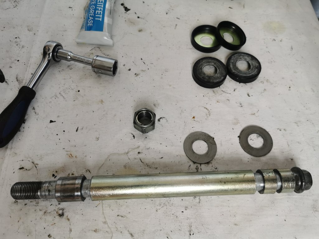

Hallo Zusammen, bin gerade daran die Schwinge ein zu bauen. Neue Lager sind jetzt endlich drin. Mit dem Innenabzieher hats geklappt. Schwer, aber es hat geklappt.
Folgendes Problem ist aufgetreten.. Der Vorbesitzer hat wohl irgendwann mal an den Distanzhülsen rumgepfuscht. Ist das normal das die nicht bündig mit der schwinge abschließen bezüglich Kraftübertragung?
Er muss wohl die lange Buchse mal in drei Teile gesagt haben. Warum auch immer..
Was meint ihr?
Mit allen Buchsen drin ist trotzdem noch ein Zentimeter Abstand bis zum Scheingenäußeren.
Danke für die Hilfe.

IMG_20200704_133020.jpgTom29 hat geschrieben: 04 Jul 2020 13:35 Hallo Zusammen, bin gerade daran die Schwinge ein zu bauen. Neue Lager sind jetzt endlich drin. Mit dem Innenabzieher hats geklappt. Schwer, aber es hat geklappt.
Was meint ihr?
Danke für die Hilfe.![]()
Hier fehlt die Nadellagerhülse auf der rechten Seite der schraube, wo die beiden kurzen Distanzen drauf sind.
Das ist so falsch.
