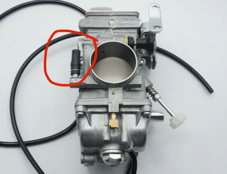

ist der kleinen Anschluss vorne rechts via Blindstopfen verschlossen? Das fehlen könnte die diffusen Probleme erklären.
Denkbar wäre auch, dass du die CO Schraube einstellen musst (Schraube rausdrehen und Standgas über Standgasschraube zurück drehen).
Anstelle die Schraube voll aufzudrehen könntest du auch einmal (bei ausgeschaltetem Motor) ruckartig Vollgas geben, wenn sie abgestorben ist. Danach sollte sie anspringen.

Der Blindstopfen ist per Schlauch am Benzinhahn angeschlossen. Das mit dem Gas geben werde ich Mal probieren!

minibootsmann hat geschrieben: 20 Aug 2022 18:21 Der Blindstopfen ist per Schlauch am Benzinhahn angeschlossen.
Stimmt, die SP44 hat einen Benzinhahn mit Unterdruck. Das hatte ich kurz vergessen.
Vermutlich läuft der Vergaser im unteren Bereich zu mager.

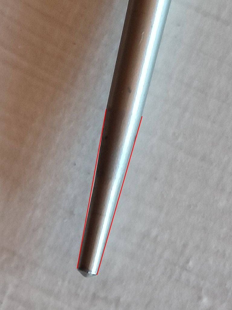

Vorhin habe ich Sitzbank und Tank abgenommen, um das Ventilspiel zu prüfen. Der Vergaserdeckel glänzte mir dabei so entgegen, daß ich mir dachte "Ach, dann schau doch zuerst mal nach der Düsennadel".
Nachdem ich diese ausgebaut hatte, habe ich sie einmal über eine glatte Oberfläche gerollt. Dabei durfte ich feststellen, daß die Nadelspitze schön im Kreis wanderte. Also ist die Düsennadel verbogen. :cry:
Außerdem läuft die Nadelspitze nicht durchgehend konisch zu, sondern hat eine leichte Einkerbung, die man fühlen kann, wenn man mit dem Finter die Nadel entlang fährt. :cry:
Hier mal eine vergrößerte Aufnahme der Spitze. Den von mir erwarteten geraden Verlauf der Nadelspitze habe ich rot eingezeichnet:
Nicht konisch zulaufende Nadelspitze
Naja, dann werde ich wohl eine neue Nadeldüse und Düsennadel bestellen, in der Hoffnung, das sich das Thema damit erledigt hat. Sonst bleibt fast nur noch das Ventlispiel übrig.

das passt schon! Ich geh auch davon aus, dass die Nadel die Ursache des Übels ist!
