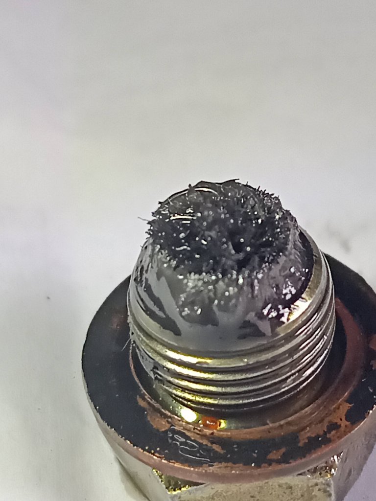

Nachdem ich letztes Jahr meine Getriebeausgangswelle getauscht habe, habe ich u.a. in eine magnetische Ölablaßschraube investiert. Nun ergab sich dieses Bild:
Sind diese Metallspäne noch im normalen Maß? könnten sie schon seit Jahren im Ölkreislauf vorhanden gewesen sein und nur jetzt mit Magneten herausgeficht worden sein? Im Ablassöl waren noch vereinzelte Späne. Kann ich bedenkenlos weiterfahren, oder steht einen erneute Motoröffnung an? Motor klingt ganz normal und Getriebe läßt sich problemlos schalten.

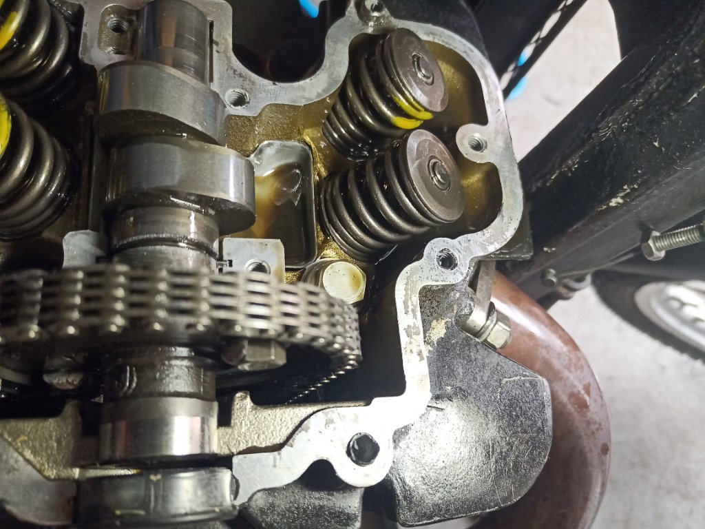

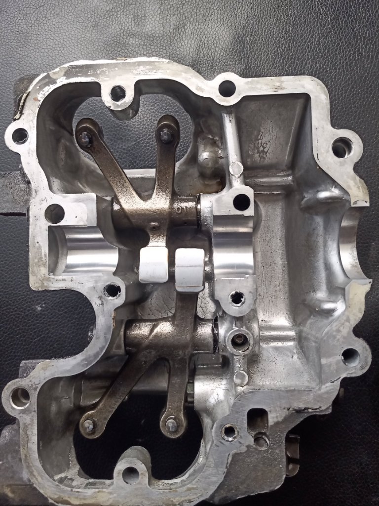

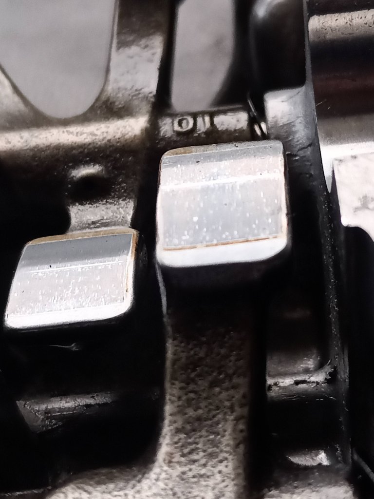

Ich hätte auch ein paar Bilder von der Nockenwelle und Kipphebel gemacht. Könnte jemand sie bitte begutachten. Ich finde sie in super Zustand. Danke (Alle Bilder habe ich selber aufgenommen)
