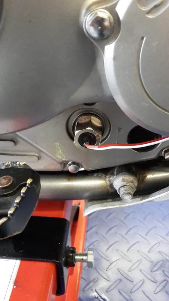

Die gleiche Odyssee mit dem sensor vom Hessler habe ich auch hinter mir. "mit Gefühl zurück drücken"... Ging alles zurück zum Sender :?
Jetzt habe ich einen sensor im Anschluss unter dem Ölfilter, doch fehlt mir noch eine funktionierende Anzeige. Die gebrauchte Anzeige, die dabei war, scheint leider kaputt zu sein (VDO).

https://www.tigerparts.de/shop2/main_bi ... ems_id=814 schaut ziemlich Ähnlich aus. Ganz genau kann ich es dir nicht sagen, da ich den Sensor mit Anzeige bei Tigerparts direkt vor Ort gekauft habe. Am besten mal anrufen oder Email mit dem Foto hier schicken.
