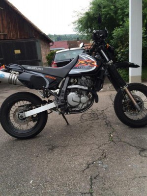

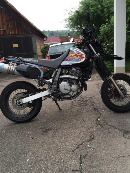

Hier mal noch ein Bild der neuen DR
da weiß ich jetzt schon mal mehr zur Höheneinstellung. Denke es dürfte die höhere Einstellung sein, da mit Sumo-Rädern die gemessene Sitzhöhe in der tiefsten Kuhle der Sitzbank ca. 860-870mm beträgt.
Gabelrevision habe ich noch nicht selbst gemacht. Wird ne Premiere. Hoffe ein Werkstatthandbuch für die 46er irgendwo im Netz zu finden. Dann wag ich mich da ran.
Grüße Dom

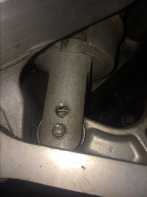

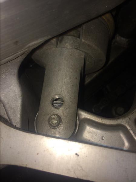

Habe auch eine Sp46 Sumo, ist auch sehr weich aber werde sie wahrscheinlich nicht mehr lange fahren da etwas neures und schnelleres kommt
Hast du mir ein Foto wegen dem Feder bei wie es auf der ''höheren'' Stellung ist? Wäre noch gut damit es bei meiner auch machen kann evtl wenn sie heruntergesetzt wurde, würde wahrscheinlich schon besser werden.
Gruss und danke, Jan
Sieht gut aus dein Bike
Re: Wieder ein neuer DR Sumo Fahrer
@ Jan: klar die DR ist natürlich kein Sportgerät im Vergleich zu den EXC, SMCR oder Husqvarnas, Auf die Rennstrecke werd ich damit auch eher nicht... aber dafür auch tauglich für längere Touren und wartungsfreundlich.
Ein Photo der Position des Gummipuffers unter der Feder Stelle ich ein, wenn ich in die Garage komme. Der Gummipuffer liegt in der hohen Fahrwerksposition plan auf dem Teil in welches der Bolzen zur Verschraubung mit der Umlenkung kommt. In der niederen Position wäre der Gummi umgedreht und unter dem Gummi ein 1-2cm verjüngter Teil zu sehen.
Gruß Dom
Gruß Dom

Euch ist aber bewusst das das Teil aus massivem Metall ist und nicht aus Gummi.
Mit dem rotorangen Gummi der als "Endanschlag" dient hat die Höhe des Federbeins nichts zu tun. Es geht um den ich sag mal Teller-Ring darunter. Dieser kann umgedreht montiert werden, so dass das Heck hier um die Höhe dieses Tellers runterkommt. Zusätzlich hat man die beiden Montagepunkte am Federbein unten.
Fabian
Fabian

Durch das drehen des unteren Aluminiumteils wird nur die Feder mehr vorgespannt. Die Gesamtlänge des Dämpfers ändert sich nicht. Das wird nur durch die beiden Bohrungen am unteren Ende des Dämpfers möglich oder durch tauschen der beiden Knochen.
