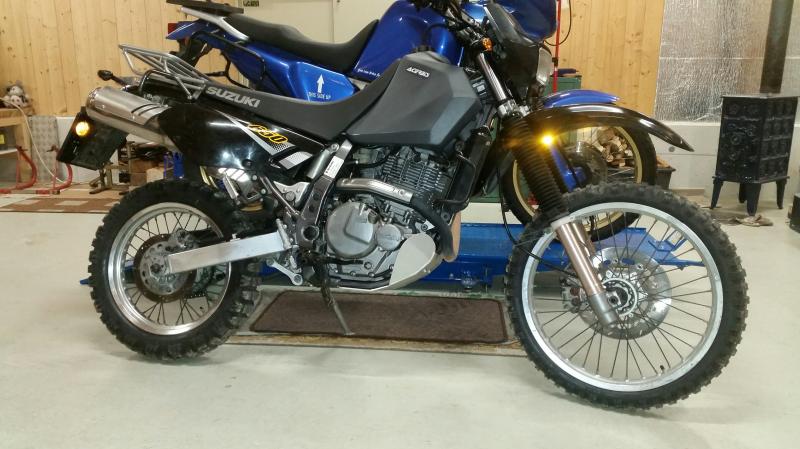

An der Dr650 wurde auch einiges verändert.
Fahrwerk: Wirth Gabelfedern vorne, härtere Feder von Hessler am hinteren Federbein
Bremse: vorne neue Bremsscheibe von France Equipment, neue Beläge AP-Racing, neue Manschetten f. die Bremskolben (alte Kolben wurden wiederverwendet) Stahlflexleitung von Hessler; Bremse hinten gereinigt, Bleche wiederverwendet, Bremsklotzstifte neu, neue Beläge (da waren nach 28tkm noch die originalen Nissin-Klötze verbaut)
Motorschutz von Hessler, Renthal-Lenker mit Acerbis Rally-Guard Handschützern.
Moose Gepäckbrücke, Miniblinker mit 10W Birnen von Hessler und natürlich lastunabhängiges Relaise.
Im Zuge der Umbauten wurden natürlich auch Wartungsarbeiten durchgeführt: Lenklager erneuert (hab es leider erst gemerkt als das Moped aufgebockt stand, über den Seitenständer gekippt beim schnellen Drehen des Lenkers ist es natürlich noch nicht aufgefallen
) , unterer Ölschlauch vom Motorgehäuse zum Ölkühler erneuert, hat sich an schlecht montierten Sturzbügel aufgescheuert, wegen Anbau des Motorschutzes landeten die Verursacher aber im Müll.
Schaltdeckel erneuert, da war eine Schraube der Ritzelabdeckung abgebrochen, beim Versuch den festgefressenen Teil der Schraube rauszubekommen ist mir der Linksdreher gebrochen, diesen auszubohren ist ebenfalls gescheitert, also kein Bock mehr und neuen Deckel von CMS bestellt.
Zündkerzen CR10E (kälterer Typ) montiert, in Marokko läuft der Motor den ganzen Tag, und so unterkühlt wird er dort auch nicht.
Motoröl incl. Filter neu.
Na, die Puppe steht jetzt schön da, mit dem 20Liter Acerbis drauf. Freu mich echt schon auf die Tour mit dem ,,neuen" Bike.
