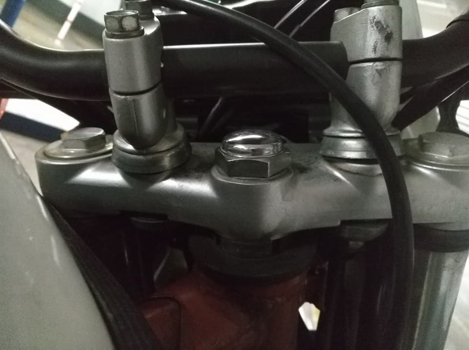

Hey zusammen! Eventuell kann mir jemand helfen, bin mir sogar fast sicher.. 8)
Meine Suzuki steht im Parkhaus und wurde dort leider von Unbekannt umgeworfen/umgefahren :(
Dabei ist leider neben dem rechten Spiegel und hinterem Blinker was am Lenker kaputt gegangen.. Motor läuft unbeirrt und geradeaus fahren kann sie (soweit ich das beurteilen konnte). Allerding weiß ich nun nicht genau welches Teil ich bestellen muss, um den Lenker wieder ordentlich zu montieren.. Könnte mir jemand den Namen dieser "Halterung des Lenkers" nennen bzw. einen entsprechenden Link senden? Davon mache ich es abhängig, ob wir beide in der nächsten Saison getrennte Wege gehen :(
Danke im Voraus und beste Grüße!

Ich vermute mal du meinst das gummiteil
Teilenummer 15 https://www.cmsnl.com/suzuki-dr650se-19 ... ts#results

von dirk65
Ich würde auf Teil 14 tippen, das ist die Lange Schraube die alles verbindet. Ich hatte so einen Fall schon und war verwundert wie sich so ein stabiler Bolzen verbiegen kann. Als erstes aber mal die untern gesicherte Mutter lösen und schauen ob sich nicht nur alles verschoben hat.

hast du die Halterung schon mal unter der Gabelbrücke losgeschraubt?
Bei mir konnte ich das damit wieder gerade stellen.

von Stollengaul
ich schließe mich da Waldi69 an, gehe aber noch einen Schritt weiter. Löse die beiden Halbschalen der Lenkerklemmung und löse damit die Verspannung in der gesammten Lenkerbefestigung. Möglicherweise ist garnix kaput gegangen. Die Lenkerklemmblöcke sind in der Gabelbrücke gummiegelagert. Wenn du den Lenker löst, solltest du die gesamte Lenkerbefestigung wieder gerade ausrichten können und wieder festschrauben. War bei mir nach dem ein oder anderen Ausflug, und Sturz, im Gelände auch der Fall. Ich würde erst mal probieeren ob es so geht, bevor ich Teile austausche, die eigentlich noch in Ordnung sind. Das ganze dauert auch nicht so lange. Sollte in unter einer Stunde zu machen sein.

Ich vermute stark das sich die Gummilagerung verschoben hat. So war es bei unseren vielen DR immer.

Grade mal alles losgeschraubt: Es ist die Lange Schraube Nr. 14, die rechte ist total verbogen..
Die Versandkosten bei dem Shop (genannte Links) sind halt mörderisch. Gibt es weitere empfehlenswerte Bezugsquellen? :wink:

habe gerade nochmal nachgeguckt weil ich eigentlich dachte es wäre ne stinknormale Schraube nur halt mit dem Loch unten für den Splint.
Stellt sich raus ist es FAST. Ist eine M10 Schraube aber mit 14mm Kopf. Zumindest die M10 Schrauben die ich greifbar habe haben meine ich 17mm.
Trotzdem wäre mMn Option 1. Im Baumarkt ne M10 x75 Schraube kaufen, den Kopf runterfeilen (Problem: Ich würde zu ner 10ner Festigkeit tendieren, an der Schraube hängt immerhin ziemlich viel. Aber damit würde auch das Feilen länger dauern)
2. Du kaufst von Ebay-/Kleinanzeigen, Frankie hier im Forum oder sonstwo gebraucht so ne ganze Klammer
3. Du kommst nach kurz hinter Wiesbaden gefahren und kannst eine von mir haben :mrgreen: theoretisch ginge auch Darmstadt aber da bin ich voraussichtlich erst wieder übernächste Woche, könnte aber natürlich auch sonst entgegenkommen.
