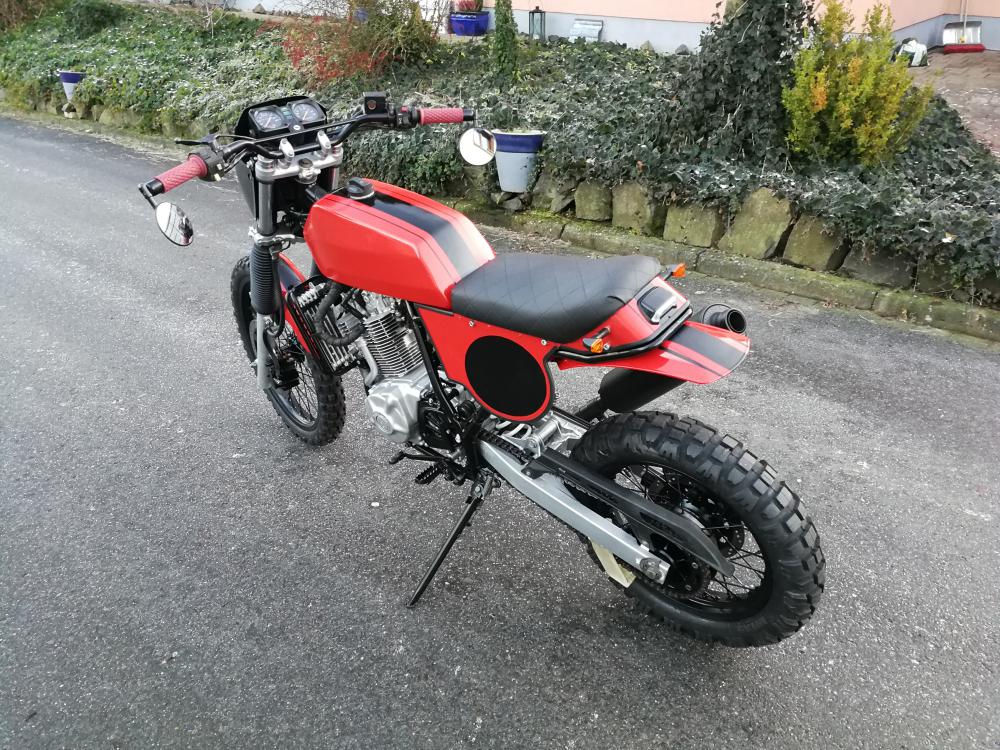

Ich habe mir vor einigen Monaten eine total herunter gekommene SP41 aus 1991 gekauft, um sie zum Scrambler umzubauen. Als ich mir das Ding angeschaut habe, bekamen wir sie nicht so richtig zum Laufen, alter Sprit drin, lange Standzeit usw. Ich habe sie trotzdem gekauft, sie war halt günstig. Zuhause angekommen habe ich sofort den Tank/Vergaser gereinigt, neuen Sprit reingekippt und siehe da.....sie lief. Allerdings wie ein Sack Nüsse! Sobald ich den Choke raus genommen hatte, ging sie mir aus. Egal, der Startschuss für den Umbau war losgelassen! :D Ich habe mich also dran gegeben und in den letzten 2 Monaten jede Menge Zeit investiert und ein ganz passables Ergebnis erzielt, wie ich finde.
Ich bin jetzt soweit fertig damit und habe vorigen Samstag den "Stapellauf" gemacht. Nach 10 Minuten "kicken" lief sie und zwar echt klasse! Ich war sehr erleichtert wie ihr euch vorstellen könnt. Das einzige was auffiel, der Vergaser war am Schwimmerdeckel etwas undicht. Neue Dichtung bestellt, gestern eingebaut Vergaser dicht!

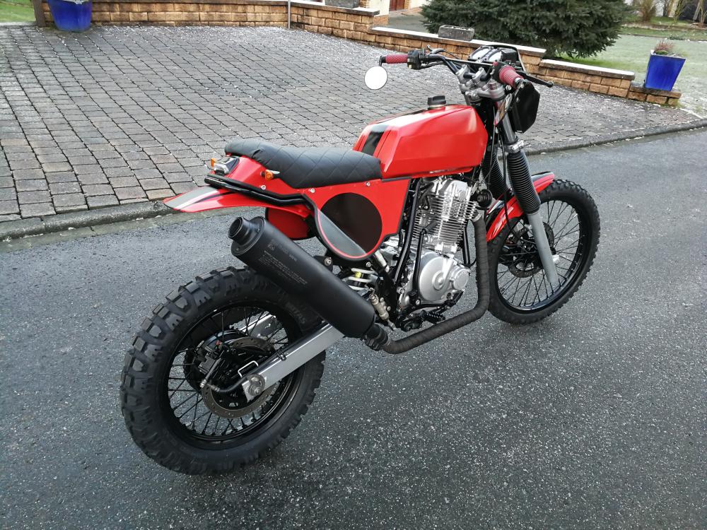

Erst einmal gratulation zum vollenden deines Bikes! Sieht lässig aus, besonders der Endschalddämpfer gefällt mir :) .

schöner Umbau, auch wenn der sitzbankbezug noch verbesserungswürdig ist. Was für einen Tank hast du den da genommen?

PS: Der Umbau ist nett, aber nicht so mein Fall, ich bin mehr der Vintage-Freund. Mir gefällt übrigens gerade der erigierte Endschalldämpfer NICHT. Den würd ich -wenns ginge- flacher laufen lassen, und die eckige Krümmerführung irgendwie verrunden. Mir wird aber gern nachgesagt, dass ich eh keinen Geschmack hätte, von daher: Keine Panik :-)

Ich tippe auf XS 400 Tank.
Schöner Aufbau in einem eigenen Stil.

absolut toller Umbau, gefällt mir sehr gut. Beim Tank würde ich die damaligen 80ziger Herkules, Zündapp vermuten, aber nur ne Vermutung. :D
