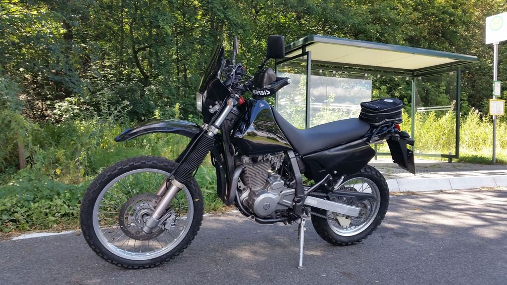

...habe für meine DR vor einem Monat in Kleinanzeigen noch den alten Acerbis mit 15 Liter erstanden. Wurde vom Vorgänger lackiert. War erst skeptisch, da angeblich die Tanks ausdünsten, der Verkäufer meinte es hält jetzt schon 4 Jahre. Als ich den Tank aus dem Versandkarton auspackte war ich sehr positiv überrascht . Der Tank wurde perfekt in glänzend Schwarz lackiert...keine Blasen oder sonst was erkennbar. Vielleicht auch eine Alternative.... :D
Siehe Foto.....

Damit der Lack hält muss der Tank von innen Versiegelt werden, sonst ist es eine Frage der Zeit bis der Lack abplatzt.

Wenn der Tank nicht versiegelt ist gibt es früher oder später blasen. Der Sprit diffundiert durch den Kunststoff , soviel ist sicher.

..na dann muss er versiegelt sein, schaue beim nächsten Tanken mal rein...
