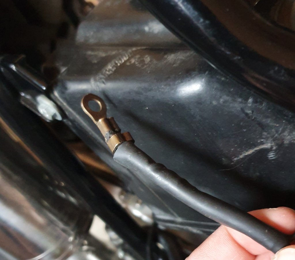

im Rahmen meines Umbaus stecke ich derzeit die Elektrik wieder zusammen und ich
habe eine Frage zum Massekabel bzw. dem Masseschluss am Rahmen.
Wenn ich das richtig in Erinnerung habe, schließe ich das abgebildete Kabel an
Batteriemasse. Dieses geht runter an den Motor. Ein dünneres, schwarz-weißes Kabel
geht hiervon in den Kabelbaum ab.
Ist das so richtig?
Benötige ich weitere Massekabel zum Rahmen?
Der Rahmen wurde neu gepulvert. Muss ich da irgendwo noch Beschichtung entfernen?
Entschuldigt die vielleicht blöde Fragen, aber die Demontage ist lange her...
Danke & Gruß

also eine gute Masse Verbindung solltest du schon haben, da die Leitung aber am Motorblock und an der Batterie hängt brauchst du am Rahmen eigentlich nichts zu ändern. Durch das Festziehen der Motorhalteschrauben wird dir vermutlich da die Beschichtung eh abplatzen, das sollte als Verbindung reichen.
Das kleine Schwarz/Weiße Kabel gehört dahin, das Gegenstück kommt aus dem Kabelbaum. Einfach zusammenstecken und gut is. Das ist so richtig.
Weitere Masseleitungen sind nicht vorgesehen und auch nicht nötig.

Da würde ich mich nicht unbedingt drauf verlassen, das die Pulverschicht so schön wegplatzt. Mach besser eine Stelle der Motorhalterung blank und lege eine Zahnscheibe unter.TomStorm hat geschrieben: 09 Sep 2019 11:36 Durch das Festziehen der Motorhalteschrauben wird dir vermutlich da die Beschichtung eh abplatzen, das sollte als Verbindung reichen.
Alternativ kannst Du auch unter der Sitzbank z.B. am Batteriekasten eine Masseverbindung zum Rahmen herstellen.

Du meinst Batterie-Minus direkt an den (blanken) Rahmen unter der Sitzbank und nicht den "Umweg" über den Motor?deFlachser hat geschrieben: 09 Sep 2019 13:59
Ansonsten werde ich mal den hinteren, oberen Halter etwas blank machen. An den komme ich noch am besten dran.

Nein, das dicke Kabel (6 qmm müsste das sein) auf jeden Fall an den Motor (wegen Anlasser). Ich meinte zusätzlich anstatt über die Motorhalterungen wenn Du da nichts blank machen willst.he-moto hat geschrieben: 09 Sep 2019 14:18 Du meinst Batterie-Minus direkt an den (blanken) Rahmen unter der Sitzbank und nicht den "Umweg" über den Motor?

ich lege die Hauptmasse immer auf den Motorblock
und lege eine Zusatz Masse vom Accu auf den Rahmen
hier lege ich auch eine Masse Fahne vom Kabelbaum mit auf
in dem Fall die Plaste Beschichtung entfernen um sichern Übergang zu gewährleisten und die fertig verschraubte Verbindung mit Lack abdecken so das kein Wasser mehr eindringen kann zu zu Rost führt
die Schwarz weise Anschlußfahne führt direkt zur CDI
