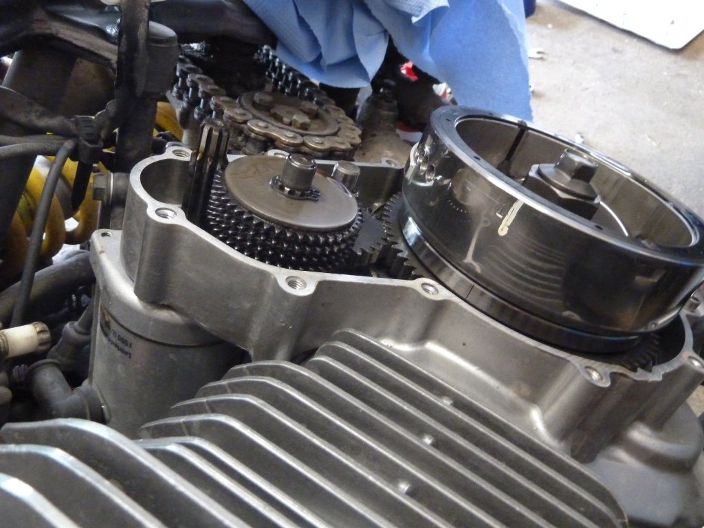

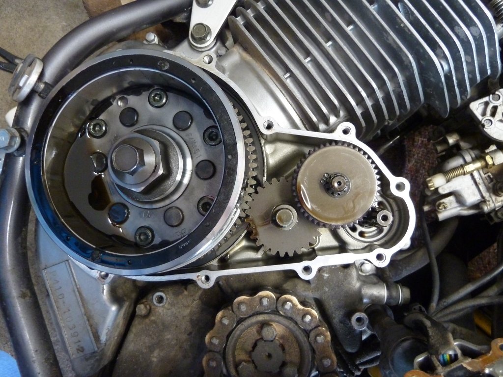

Mit der Fahrgestellnummer kann ich Dir leider nicht wirklich weiterhelfen, meine ist 03903, BJ 2000, und hatte die RK verbaut.
Allerdings habe ich dem ganzen nicht getraut und habe sie auf der rechten Seite, mit ner alten Matratze und Decken unterbaut abgelegt, dadurch musst Du das Öl nicht ablassen. Eine Reserve Dichtung solltest Du griffbereit haben! Das Mopped sollte soweit sauber sein, das Du sicher sein kannst keinen Dreck nach der Demontage des Lima-Deckels in die Innereien zu bekommen
Alle Schrauben lösen, und am einfachsten ein Stück Pappkarton nehmen, in den Du die Schrauben im Uhrzeigersinn reinstichst dann gibts kein Durcheinander welche wohin gehört, die sind unterschiedlich lang.
Mit nem Schonhammer oder einer weichen Zulage vorsichtig seitlich auf den Deckel klopfen falls er sich nicht so lösen lässt.
Vorsichtig abheben, aufpassen das die Kabel vom Stator nicht unnötig geknickt oder sogar beschädigt werden, und aufpassen, je nach Alasser und RK sind Buchsen und oder Unterlegscheiben verbaut, die kleben gerne durch das Öl fest, und fallen garantiert dann ab das Du es erst zu spät oder erst mal garnicht bemerkst...
So aber jetzt hast Du freie Sicht!
Im besten Fall ist die Rutschkupplung verbaut
Wenn nicht, Nachrüsten, im Web schauen, wird manchmal gebraucht angeboten. Alternativ gucke ich immer hier:https://www.bike-parts-suz.de/suzuki-mo ... 7162/M/519nach Teilenummern, und bestelle bei Bedarf beim Suzuki Händler. Geht schnell und ist NICHT teurer als bei Bike Parts.
Der Anlasser hatte bei meiner verbauten RK ne lange Welle. Sollte der Austausch nötig sein, ist der im Original https://www.bike-parts-suz.de/suzuki-mo ... 7501/E/519 sche.ss teuer.
Sollte eine neue Dichtung nötig sein? Vorsicht beim Entfernen der alten Dichtung!!! RuckZuck ist ne Kerbe ins Alu gekratzt, schön vorsichtig sein, eventuell Dichtungsentferner benutzen, danach die neue Dichtung leicht mit Motoröl benetzen dann klebt die nicht so übel fest.
Beim Anziehen der Schrauben erst leicht ( !!! ) Handfest anziehen, dann wenn möglich mit Dremoschlüssel anziehen, Suzuki gibt 15Nm an, ich habe die mit knapp 10Nm angezogen ist dicht und kein Gewinde überdreht.
Ich drücke Dir beide Daumen das Du viel Glück mit der hoffentlich verbauten RK hast, und mit dem Mopped sowieso!!!

Ja, der andere Anlasser sollte verbaut werden, incl. dem Stützlager, das dann in dem Seitendeckel montiert wird!fluffy-04 hat geschrieben: 20 Nov 2019 12:38 Kann mich jemand darüber aufklären und zweitens: würde es ggf. genügen nur die Rutschkupplung nachzurüsten oder sollte bei einem Umbau auch unbedingt der andere Anlasser mit dem längeren Zapfen verbaut werden?
Ich habe zwar den alten, kurzen weiter montiert, aber das sollte man eigentlich nicht machen...
Durch die wesentlich breitere Auflagefläche verabschiedet sich die Lagerung des Anlassers recht schnell, deshalb ist bei dem anderen ja auch ein Gegenlager verbaut.

Einfach mal den Anlasser ausbauen, dann siehst Du auch welche Version es ist. Mit oder ohne Rutschkupplung!
- Beiträge: 6049
Re: DR650 SP46 Bj.99, Rutschkupplung, welche Fahrgestellnummer?
Besser wie bereits vom Peter beschrieben, den Deckel abmachen. Den Anlasser bekommste nämlich auch nicht so einfach rausHasi hat geschrieben: 23 Nov 2019 17:15 Einfach mal den Anlasser ausbauen, dann siehst Du auch welche Version es ist. Mit oder ohne Rutschkupplung!
