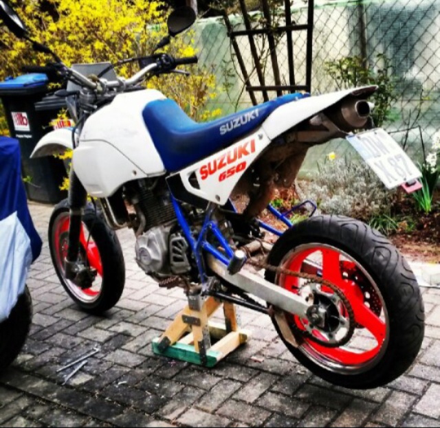

Komplettes KTM Hinterrad mit Bremsscheibe und Kettenradträger verwenden.
Passende Bremsankerplatte fräsen und mit der Drehmomentenstrebe der Trommelbremse abstützen. Kostet etwas Hinschmalz und ein paar wenige Euro für die Platte aus Alu.
Ich hab damals Supermoto Radsatz für knapp über 300 Euro bekommen, da hat sich das gelohnt.
Normalerweise kostet der Radsatz zwischen 500-650 Euro, da lohnt sich ganze Umbauerei finanziell nicht.
Ich hab in deinem Alter mangels Kohle Gussfelgen verbaut. Hat gut funktioniert und war extrem günstig- sieht aber optisch nicht so toll aus.

KTM hat radfeste Distanzen in den Radlagern eingepresst, was die Sache ziemlich einfach macht. Wenn jemand den Zugang zu Dreh- und Fräsmaschinen hat und kein technischer Embryo ist, ist der Umbau unkompliziert.
Zu den von KTM jahrelang verbauten Behr-Felgen gibt ein Gutachten, in dem zumindest die DR650 aufgeführt ist. DR600 könnte dabei sein, hab nicht nachgesehen.
Man sollte keine Raketenwissenschaft machen.
Gruß von dem, der es bereits gemacht hat und aus Erfahrung spricht.
