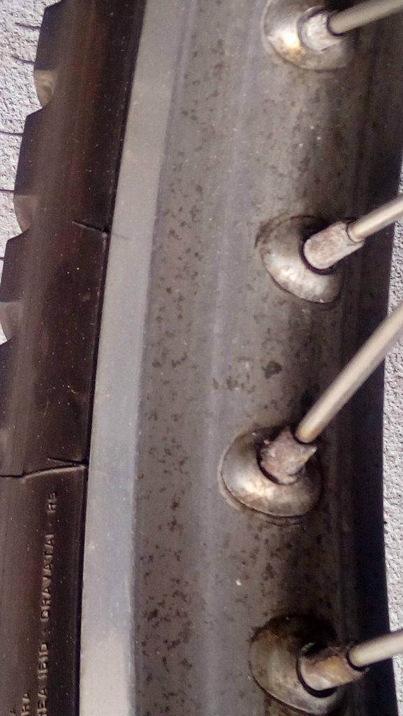

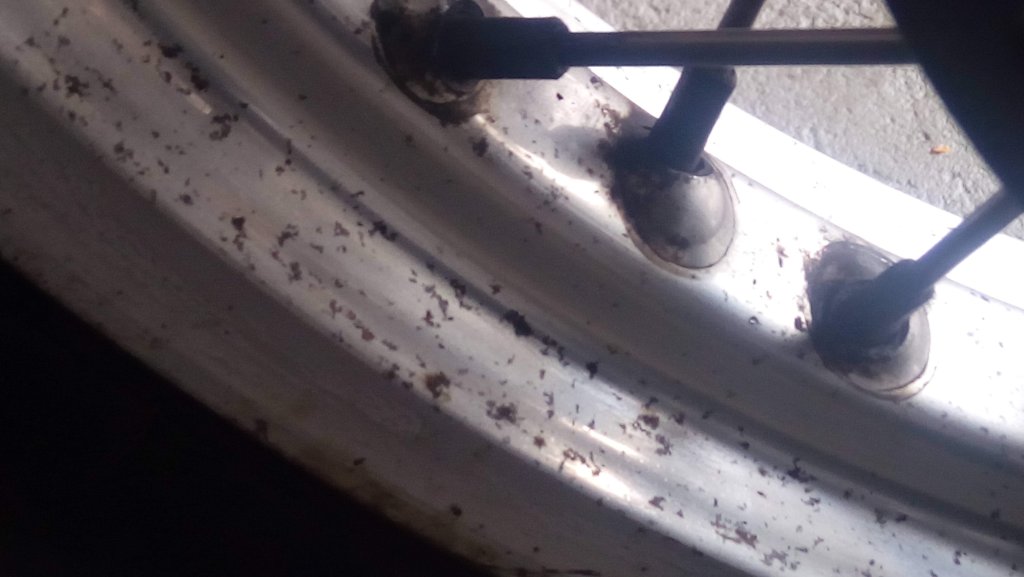

der nervige Velberter ist wieder unterwegs. Nachdem meine alte Dame über 20 Jahre alleine draußen jedem Wind und Wetter ausgesetzt war hat sie nun seit 2 Jahren endlich ein trockenes Abstellpätzchen (Garage) bekommen. Nun habe ich hier etliche Tips zur Wiederherstellung und Pflege bekommen.
Da mein Hinterrad ganz dringen ein neuen Schuh benötigt, habe ich es mit der Aufarbeitung der Felge versucht. Neben dem einfachen mechanische Putzen sind Dinge wie Nevr-Dull, Cola mit Alufolie und sogar ein Polierset (leider nur aus dem Baumarkt) von mir versucht worden. Leider alles ohne den erhofften Erfolg. Ist da überhaupt noch etwas ohne gleich eine neue Felge zu machen?
Die Speichen sind vor ca. 10 Jahren schon auf V2A getauscht worden.
Ich bin für jeden brauchbaren Tip dankbar.

Ausspeichen, strahlen pulverbeschichten, wieder einspeichen.
Inzwischen geht der TÜV dazu über, keine pulverbeschichteten Alufelgenringe mehr einzutragen, wenn sie neu angeschafft werden. Für mich völlig sinnlose Begründungen werde da genannt, die ich hier nicht weiter erörtern will. (ich lasse Felgen seit über 20 Jahren pulvern ohne irgendwelche Probleme). Der Fakt ist, daß es zur optischen Aufbereitung bei gebrauchten Rädern zulässig ist. Und genau das ist es ja bei dir.
