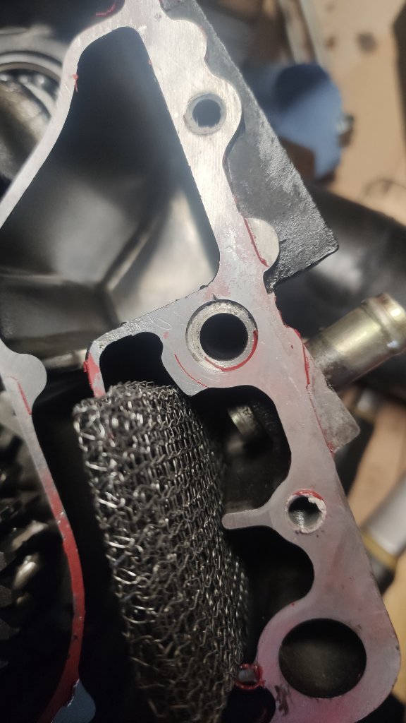

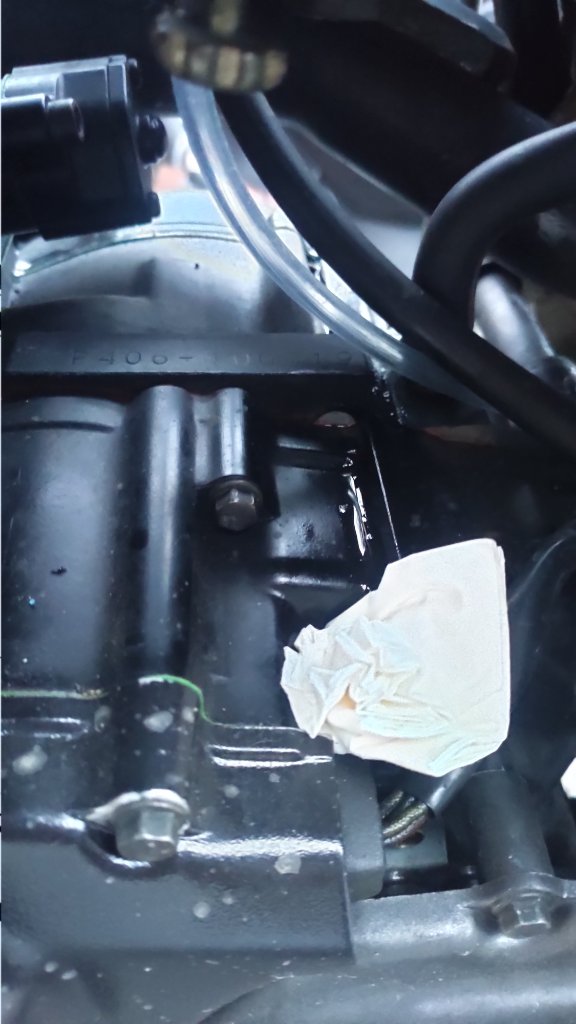

Nach meiner Motorrevision hatte ich nach den ersten 100 km Öl auf dem Kurbelgehäuse stehen.
Die KGE ist trocken, da kommt nichts heraus.
Schrauben der Gehäusehälften habe ich nochmal mit 10nm nachgezogen, aber das brachte keine Besserung.

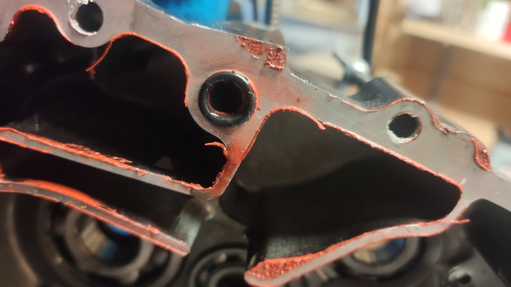

Also habe ich das Gehäuse nochmal gespalten, um zu schauen ob der O-Ring zwischen den Gehäusehälften nicht richtig saß.
Zu meiner Verwunderung saß er aber absolut da wo er sein sollte. Es ist keine Quetschung zu erkennen.
Ich kann mir nur vorstellen, dass der Ring aus dem Dichtsatz das falsche Maß hatte. Ich werde den originalen von Suzuki bestellen und vergleichen.
Hat jemand von euch noch eine zündende Idee?

Gummiklotz der Limakabel eingeschrumpft und undicht, ein Klassiker. Bissl Silikondichtmasse behebt das Problem.

Du meinst die Abdichtung der Lima Kabel vom Limadeckel? Der ist doch viel zu weit weg. Dazwischen ist ja noch ein Spalt.
Ich behaupte das lag während der Fahrt in der Mitte des Gehäuses und lief erst auf die eine oder andere Seite, wenn ich das Motorrad gekippt habe
Beiträge: 1863
Re: Öl auf dem Motorblock (über dem Ölkanal der Gehäusehälften))
Putzen mit Bremsenreiniger und Talkum drauf, dann siehst schon wo es herkommt. Sollte es wirklich am O-Ring oder den Gehäuseflächen liegen, reicht es manchmal schon 2 Nm mehr auf die Schrauben zu geben.

Mir scheint der O-Ring zu dick zu sein, er sollte nur wenige Zehntel gepresst werden, sonst hilft auch Silikon nix. Kann aber sein, dass er in der anderen Gehäusehälfte eine Versenkung hat, das musst DU schauen.
Ansonsten empfehle ich als Gehäusedichtmaterial Loctite Flächendicht, oder das klare Omnivisc-Silikon, das härter ist als das DirkoHT.
