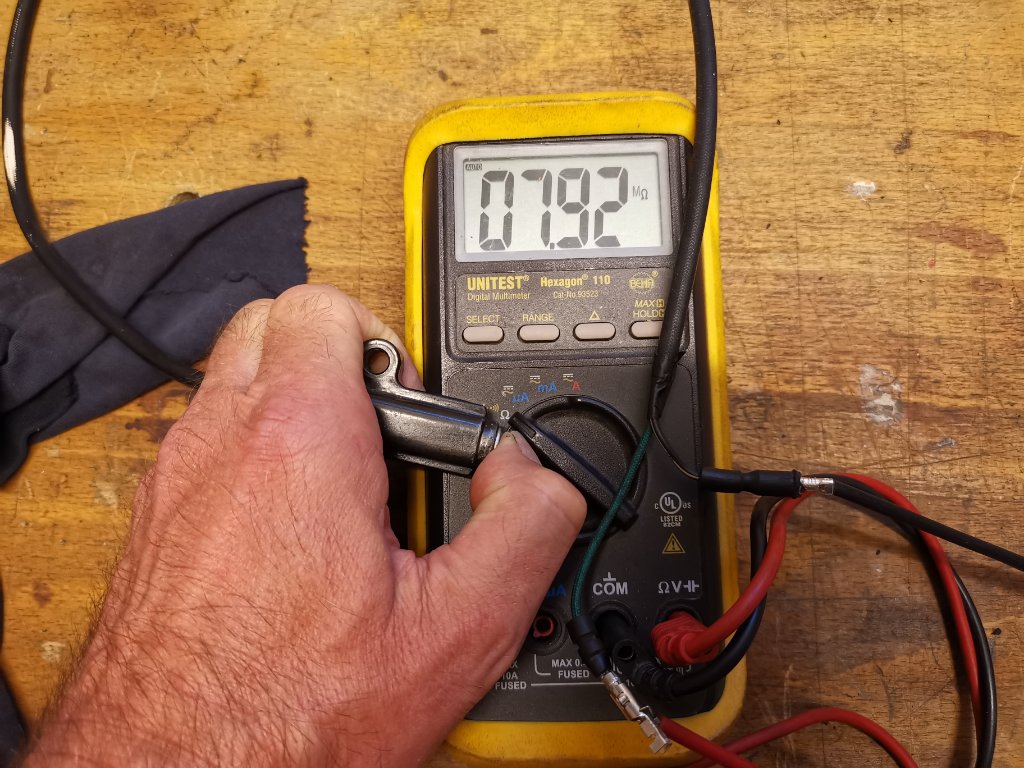

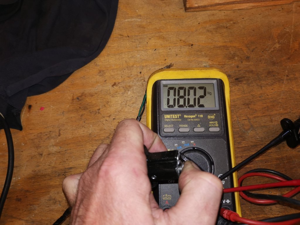

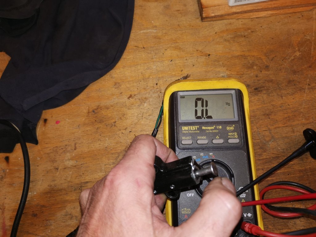

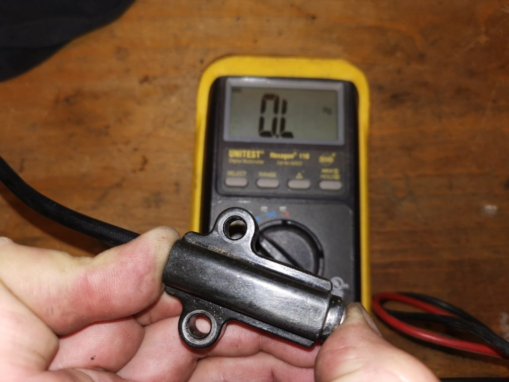

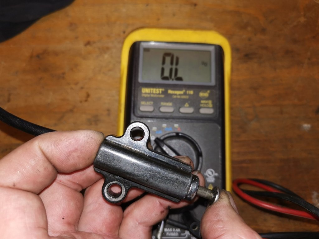

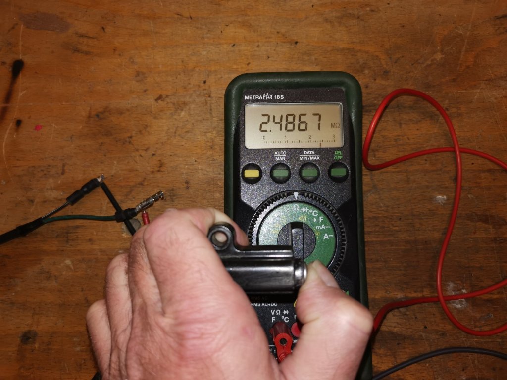

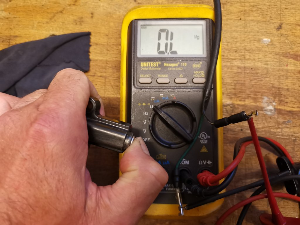

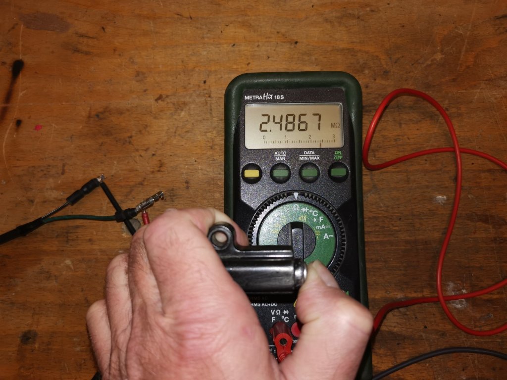

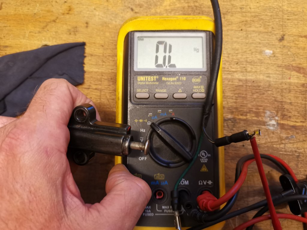

Schalter "versucht" zu messen. Man sollte denken, eine Position Kontakt = offen, andere Position Kontakt = geschlossen, Pustekuchen. Wir haben ja noch einen in Reserve :D. Den also geholt und auch "versucht" zu messen. Gleiches Problem, scheixxe. Egal, einfach den alten wieder eingebaut und nochmals getestet, zack und läuft.
Nun erst mal am Kopf gekratzt, was iss da los, also mit dem Schalter? Nun kann ich mir durchaus vorstellen, das die Kontakte der Steckverbindungen nicht mehr so tiptop waren und durch das mehrmalige auseinander- und wieder zusammenstecken wieder gut Kontakt haben.
Aaaaber, was hat es mit den Seitenständerschaltern auf sich? Das muß sich doch messen lassen. Elektronik wird da wohl kaum mit drin sein, schnöde Metallplättchen, sonst nix, so meine Ansicht.
Hat von euch schon mal jemand den Schalter gemessen und wenn ja, mit welchem Ergebnis?

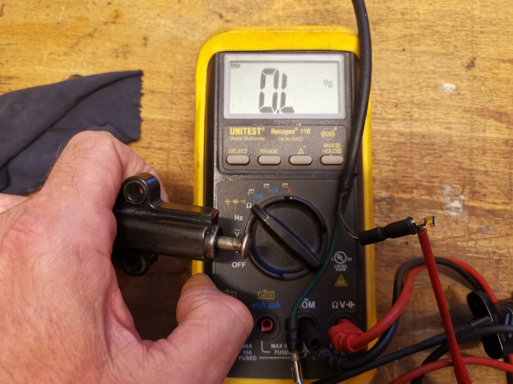

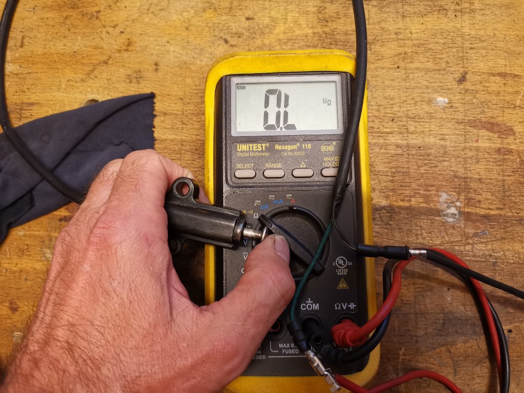

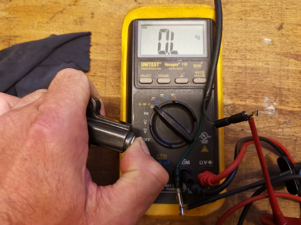

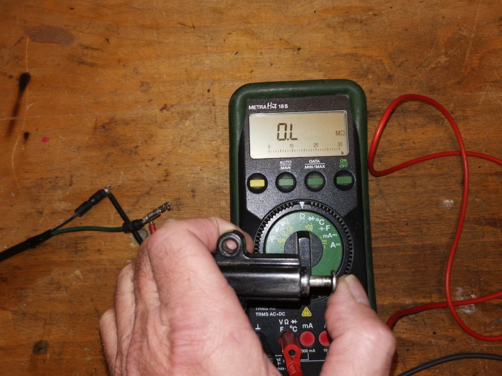

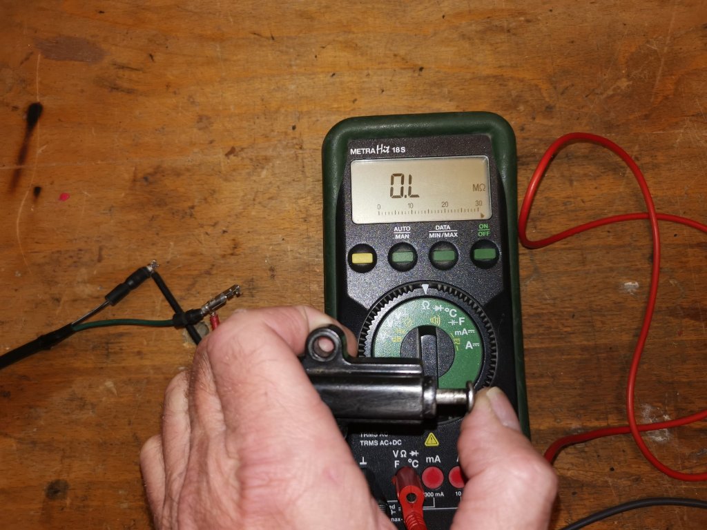

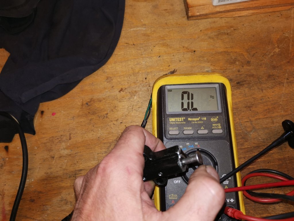

Hier mal ein paar Bilder. Und ja, das Messgerät ist in Ordnung :wink: . Die ersten und die letzten beiden sind Bilder vom Ersatzschalter, das zweite und dritte Bild von dem der eingebaut war und nun auch wieder drin ist und funktioniert.

Die ersten 4 Bilder sind i.O, die letzten beiden lassen auf einen Defekt schließen —> ggf. hat der Schalter einen wackeligen.
Tipp: Wenn du beim grünen Messgerät den Drehknopf eins weiter nach rechts drehst und dann oben links den gelben Knopf drückst, piepst das Messgerät bei Durchgang. Ist beim Prüfen vom Handling häufig einfacher…

DR500 hat geschrieben: 08 Aug 2021 19:40 Die ersten 4 Bilder sind i.O, die letzten beiden lassen auf einen Defekt schließen —> ggf. hat der Schalter einen wackeligen.
Hab schon tüchtig gezoppelt und gebogen, von wegen Wackler.
In Ordnung finde ich das nicht. Hast Du richtig hingeschaut? Das sind nämlich keine Ohm sondern Megaohm.
Deshalb nutzt auch der Durchgangsprüfer nix, damit hatte ich zuerst probiert.
Das ist doch gerade das Merkwürdige. Die beiden Strippen dürften max. ein paar Ohm haben, eventuell bedingt durch nicht mehr ganz frischen Kontakte.

Zur letzten Messung:
Es gibt Schalter mit integrierter Diode, dessen Sinn sich mir bislang nicht erschlössen hat. Vermutlich damit der Elbe Schalter an alle Suzukis passt und es ein Modell gibt, wo es die Diode bricht.
Du könntest der Vollständigkeit halber mal Messen, Polung tauschen und nochmal messen…
Gut möglich das offen über die Diode noch ein Strom fließt und deswegen der quasi unendliche Widerstand gemessen wird. Offen 0 Ohm passt jedenfalls.

Sodele, nochmal gemessen und auf Polung geachtet.
Plus an sw mit weißem Streifen. Schalter betätigt / nicht betätigt. In beiden Fällen offene Leitung.
Dann umgepolt, minus an sw mit weißem Streifen. Schalter betätigt 7,92 Megaohm, nicht betätigt offene Leitung.
Und Tibor, Du lagst richtig. Es ist eine Diode in Reihe zum Kontakt geschaltet, warum auch immer. Könnte eventuell ein Verpolungsschutz sein. Was mich irritiert ist der hohe Widerstand in Durchlaßrichtung.
