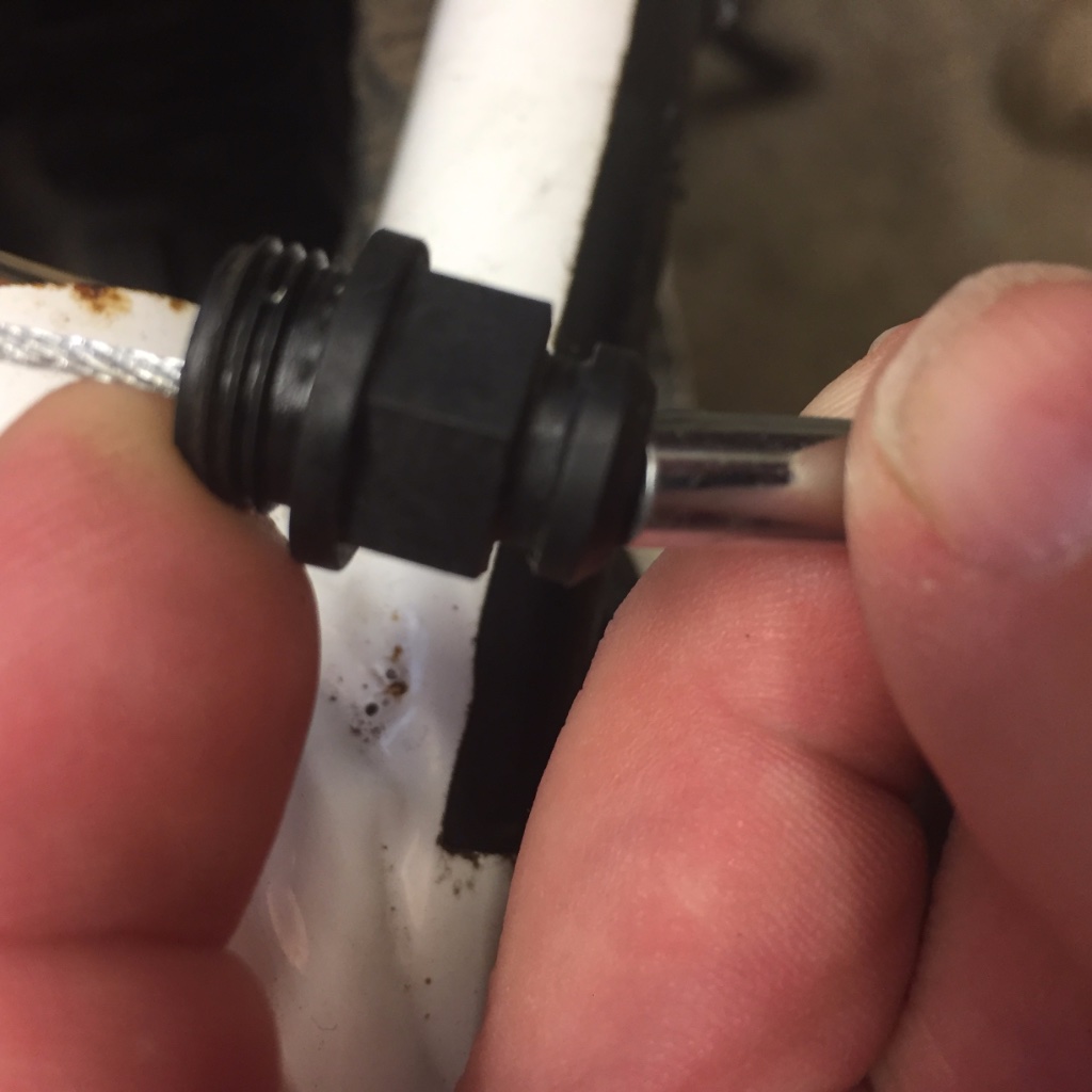

Ich komme nicht wirklich weiter, der Vergaser ist mittlerweile wieder draussen und alle sscheint zu klappen und zu passen. Hat jemand eine Angabe zum Schwimmerstand? Was mir noch sehr verdächtig vorkommt: Ich habe den Chokezug gegen ein Aftermarket Teil vom Tigerparts ausgetauscht. Das Metallrohr passt nicht in die Kunststoffmutter, die im Gehäuse verschraubt wird, sie lögelt so aussen davor rum. Hat hier jemad vielleicht eine Info? Muss ich die Kunststoffmutter aufbohren, dass dfas Stahlröhrchen reinpasst?
Beiträge: 2883
Re: Grundeinstellung Vregaser SP42B
Wegen dem Choke kannst Du beim Wolfgang anrufen. Er weiß zu diesem Thema alles und hilft dir immer!

Leider komm ich nicht weiter. Der Vergaser ist schon wieder ausgebaut und laut Wolfgang (Tigerparts) passt meine Konstellation mit Chokezug, Kunststoffschraube und Gummitülle so. Hat jemand eine Angabe, wie man den Schwimmerstand korrekt prüft? Ansonsten würde ich mal die Kerzen anschauen.
