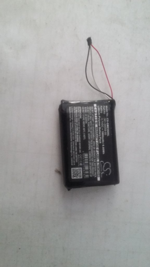

gleiches Problem hatte ich mit meinem. Es gibt neue Akku´s zu kaufen auch bei Garmin. Klar das die ein neues Gerät verkaufen wollen.
ich hatte mich für den nächst größeren Akku entschieden, weiß aber nicht mehr wo ich den gekauft habe, hat aber so um 28,00 € gekostet.
Achtung !!! Es gibt Unterschiede bei den Anschlüssen rot = plus ; schwarz = minus ; grün oder weis in der mitte = ladekontrolle
der hat 1800 mA und ist original Garmin
PS: minderwertige Qualitäten können schnell mal brennen !!!

Und denk dran, zum Öffnen des Gehäuses brauchst Du noch einen 0,5 mm Torx. Hab mir bei der Gelegenheit gleich ein Set gekauft.
