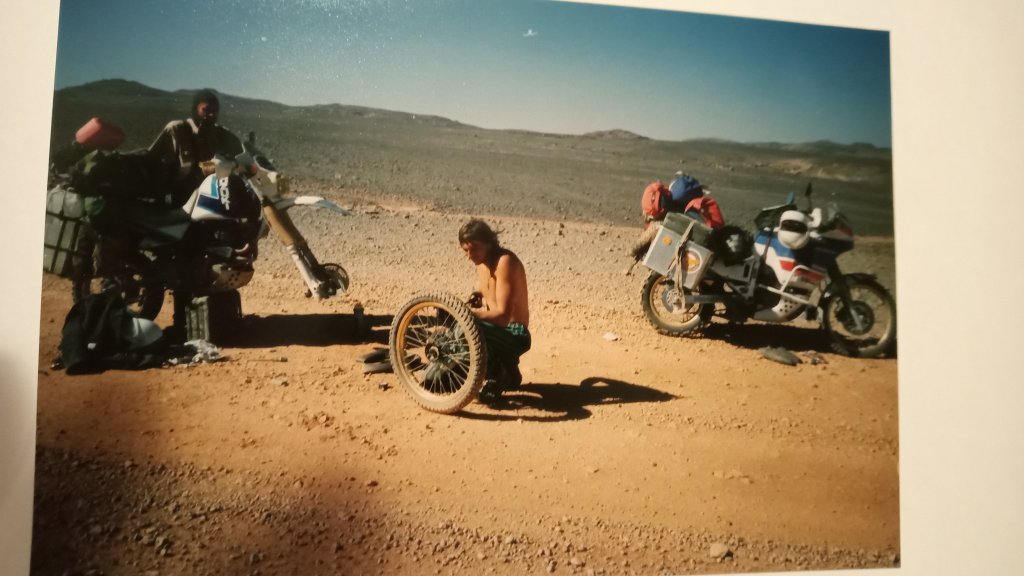

Re: Reifenwahl
Metzler Enduro 3 Sahara in der Sahara. Hat sich auch dort bewährt.
