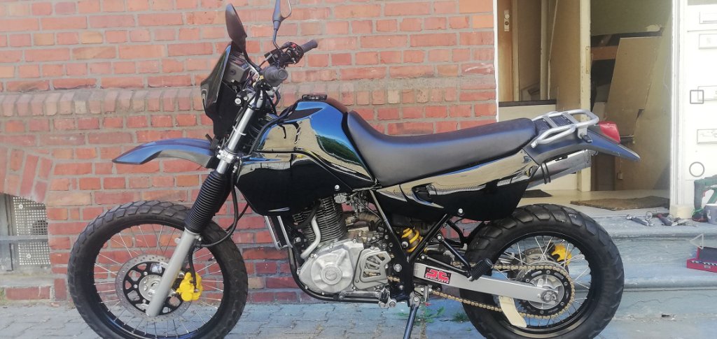

Hallo liebe Gemeinde,
meine DR 650 44b hat einen Wösner-Kolben incl. Hohnen, ein Dynojet-Kit, ein Hitzeschutzband am Krümmer und einen GPR-Endtopf bekommen. Jetzt wird sie gerade von mir Vergaser technisch eingestellt, was bedeutet, dass Sie im Stand relativ lang läuft bei etwas über 30 Grad Außentemperatur. Der Motor wird ganz schön heiß...... Kann der überhitzen?
Dank und Gruss,
Christian aus Dortmund
DR 650 in Stand bei 32 Grad zu heiß?

Ja, kann sie ! Meiner Meinung ist Hitzeschutzband total fürn A..... , den die Wärme muß ja irgendwo hin

Re: DR 650 in Stand bei 32 Grad zu heiß?
Hitzeschutzband ist der Motortod und frisst Leistung.BZ650 hat geschrieben: 03 Aug 2022 18:56 Ja, kann sie ! Meiner Meinung ist Hitzeschutzband total fürn A..... , den die Wärme muß ja irgendwo hin![]()
Der Krümmer muss Hitze abstrahlen können; Grund hierfür ist die Ventilüberschneidung. Noch während der Auslass geöffnet ist, öffnet bereits der Einlass. Das Abgas im Krümmer fällt durch die starke Abkühlung quasi in sich zusammen und erzeugt einen Unterdruck. Dieser Unterdruck wiederum verstärkt den Sog und sorgt für eine bessere Zylinderfüllung mit Frischgas (Füllgrad steigt), was eben die Leistung bringt.
Kann der Krümmer nicht mehr Wärme abführen, bleibt das Abgas heißer. Der Sog fällt schwächer aus, Füllgrad verschlechtert sich... und ja, die Wärme vom Zylinderkopf bleibt dann auch im Zylinderkopf. Der ist bei der DR 650 vergleichsweise empfindlich.

Meiner Meinung nach ist bei den Eintöpfen mit Luft- Ölkühlung das Hitzeschutzband
völligen Unsinn.
Bei Wassergekühlten ist es durchaus sinnvoll, da höher Abgastemperaturen für einen
höheren Abgasstrom sorgen und somit das heiße Abgas schneller durch die Krümmer
über den Endschalldämpfer ausstrümen kann.
Bei einem Luft- Ölgekühlem Motor (egal ob 1,2 oder 4 Zylinder) würde ich das
niemals anbringen.
Bei der 45er vom Bub war das auch drum. Mal eben abgewickelt und es kommt ein schöner Edelstahlkrümmer zum Vorschein. Weiß auch nicht was das Zeugs bringen soll.
Wenn der Krümmer heiß bleiben sollte, hätten die den ab Werk mit ner Art Thermokanne isoliert. Die Hitze muss weg. Meine Meinung, und der Motzkeks hats auch gut erklärt.
