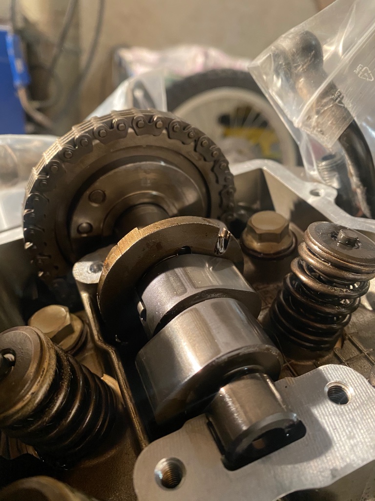

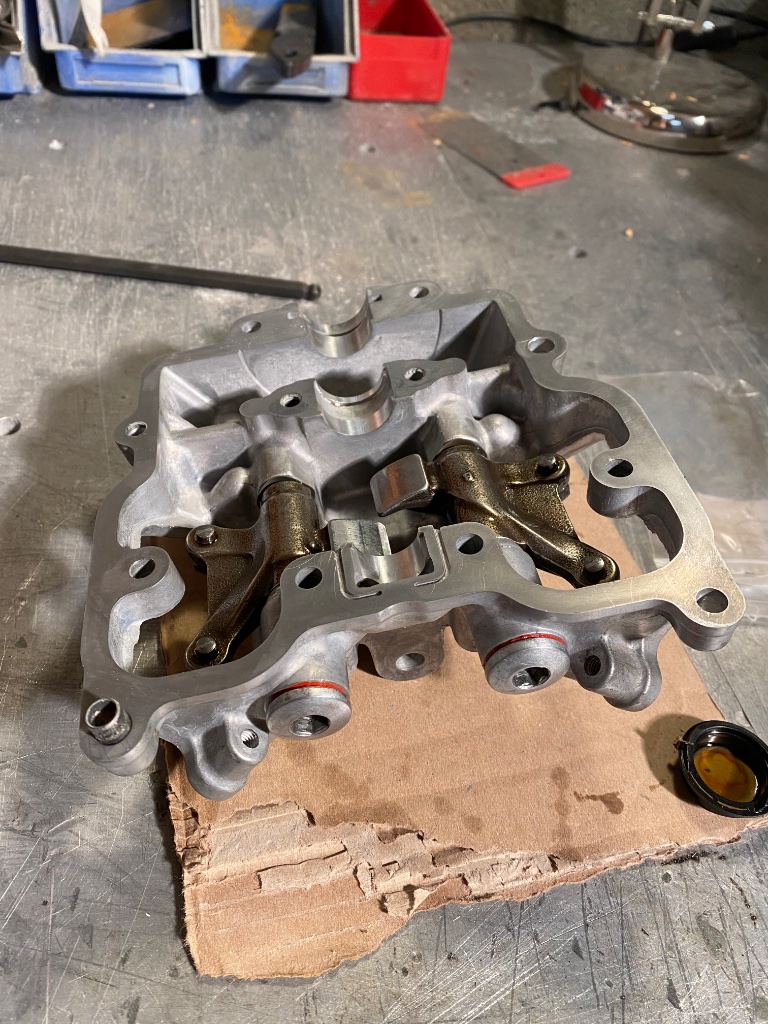

Letztens hab ich meine ölende Zylindekopfschraube mit einem neuen Kupfer Ring abgedichtet.
Dabei muss natürlich der Ventildeckel runter und in dem zug hab ich mal auf Nockenwelle und Kipphebel geschaut.
Beide haben keine Kanten und keinen Grat. Die Oberfläche ist aalglatt und schön rund.
Aber die Nockenwelle hatt eine polierte Oberfläche an manchen Stellen
Die Kipphebel hab auch eine merkwürdige Optik auf der Lauffläche.
Aber wie gesagt keine Kanten oder riefen, alles glatt
Nun zur Frage:
Ab wann sind Nockenwelle und oder Kipphebel eingelaufen?
Danke schonmal fürs antworten
Grüße Eric

Suzuki hat da bei den mal wieder Kipphebel dünn drüber gemacht
sprich die Härteschicht ist recht schnell durch und dann fressen die Kipper die Nocke auf
leider kein unbekannter Zustand, hatte ich bei der 750er DR BIG SR41B auch schon
noch ist Dein Satz iO
aber die nächsten 20Tkm wird ein Satz Kippe + Nocke fällig
ich würde den Satz weiter fahren

Zeig doch mal die Kipphebel etwas größer. Die haben eine ca.0,1mm dicke Hartchromschicht mit einem gehärteten, druckfesten Untergrund. Wenn die Chromschicht durch ist, ist der Kipphebel danach innerhalb weniger Kilometer tief eingelaufen, und damit auch die Nockenwelle.
Die Spuren die ich jetzt auf Nockenwelle und dem einen Kipphebel sehe, deuten auf zu geringes Ventilspiel hin.
