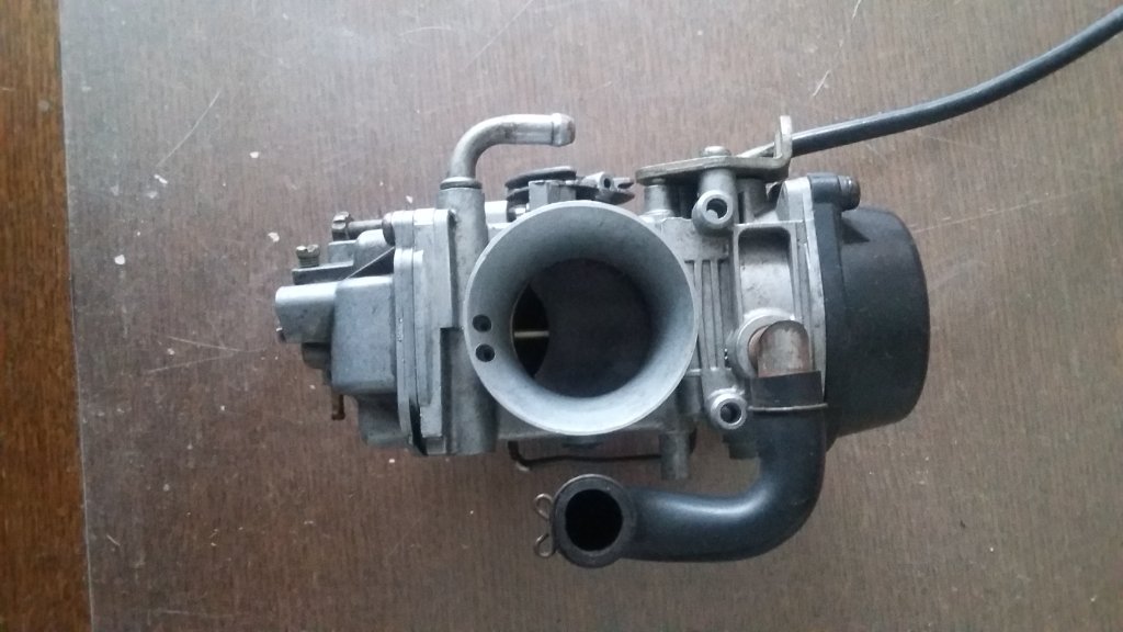

Hi Leute,
hab`s endlich herausgefunden, wo man den Unterdruck-Schlauch für den Scottoiler am Vergaser bei SP43b anschließt.
Hab einfach einen starken Staubsauger angeschlossen und meine Meßuhr abwechselnd von Anschluß zu Anschluß gesteckt und siehe da, der dicke, der an den Lufi gesteckt wird, der isses.
Gruß und Dank an den dodderer, hat mir was aus seiner Sammlung zur Verfügung gestellt.

Gleichdruckvergaser funktionieren so, dass der Unterdruck über einen Kanal in den Raum oberhalb der Membran (=schwarzer Deckel) geleitet wird. Durch den bei Last steigenden Unterdruck wird die Membran nach oben gezogen, dadurch kommt mehr Sprit.
Damit das ordentlich funktioniert, muss das Volumen unter der Membran idealweise drucklos sein. Damit das klappt, gibt es eine Ausgleichsbohrung, was eigentlich die Dicke schwarze sein müsste. Wenn die durch den Scottoiler verschlossen wird, wird es Probleme geben. Wenn du nur einen Abzweig einsetzt, könnte es gehen (ob der Unterdruck dann groß genug ist weiß ich allerdings nicht).
Besser wäre an dem kleinen Schlauch zum Benzinhahn ein T-Stück zu platzieren...

danke für die Erklärung. Die Funktionsweise eines Gleichdruckvergasers war mir schon bekannt ( meine R100GS ) hat gleich 2 davon verbaut, nur bei der dient den Unterdruckanschluss zur Synchronisation. Die Tipps, die ich bisher erhielt, führten in`s Leerer bzw da war zu und Aufbohren bringt nichts.
Wegen dem Anschluß, T-Stück, werde ich halt basteln müssen. Der Oiler braucht 0,02 bar um zu Öffnen.
Das werde ich schon irgend wie schaffen.
Am Benzinhahn kann ich nichts anschließen. Die zwei Öffnungen ( eine ist im Tank bei der anderen kommt der Sprit raus ) sind belegt.
Wie`s weiter geht werde ich berichten.

Wenn Du in den Ansauggummi hinter dem Vergaser, also Richtung Motor, ein Gewinde M5 bohrst, mit zu kleinem Kernloch, dann setzt Du da eine Madenschraube ein mit Innensechskant. Letzteres um sie zentriert aufbohren zu können, 2mm reicht locker. Diese Konstruktion ist dicht, zumindest bei mir gewesen, und hat ausreichend Unterdruck. Einfach nen Silikonschlauch drauf wegen der Temperatur (kann ich Dir geben) und dann hast Du Deinen Anschluß. Wenn Du Bedenken hast, dann klebe das Teil mit Shoe Goo ein. Ist zwar nicht für Moppeds, aber klebt wie die Hölle
Bist Du sicher dass es 0,02bar sind? Das wären immerhin 20mbar.

Hab den Unterdruck direkt am Schlauch gemessen. Der Vergaser bringt auch mehr aber der Öler reagiert schon bei 20 mbar.
Ich will den Öler auch nicht ständig mitlaufen lassen. Hab letztes Jahr mit einem Mitarbeiter der Vertriebsgesellschaft gesprochen, der hat mir zugestimmt das es völlig ausreichend ist die Kette alle 500 km oder vor einem Regenschauer zu ölen.
Die Sache soll auch keine Doktorarbeit werden. Zur Not bau ich halt die Daumenpumpe von der Kettensäge ein.
Ich will das auch so einbauen, das nichts zerstört wird uns alles schnell rückgängig gemacht werden kann.

Aber die Idee vom Andreas gefällt mir. Du meinst, die Schraube noch soweit aus dem Stutzen rausragen lassen, das man den Schlauch drüber stülpen kann?
Re: Unterdruck BST-Vergaser
Ja Stefan, die Idee ist gut, auch Scott schlägt das so vor, nur mir graut davor den Flansch zu zerstören. Ein Schlauch ist schnell ausgetauscht, ein Flansch nicht.
