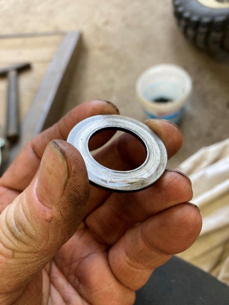

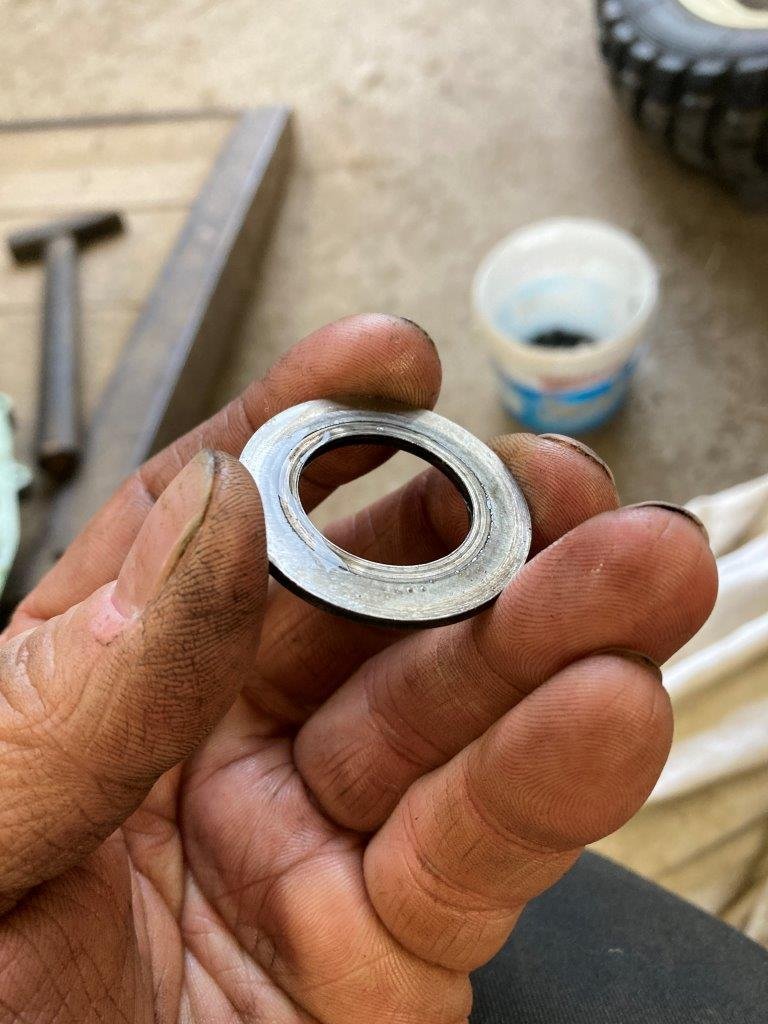

Nachdem ich nun gestern Nachmittag mit meiner zugelassenen DR600 ausgiebig testen konnte rutscht meine neue Kupplung auch. Die Federn sind im Range (SOLL laut WHB=34mm, IST=35,5). Neue Kork- & Stahllamellen habe ich verbaut, nur die Anlaufscheiben des hinteren Kupplungskorbes sahen für mich völlig intakt aus (an einem GAZ69 oder W50 hätte ich die niemals getauscht :cry: ), aber hab heute neue bestellt bei der Fa.Heßler, dazu auch noch 4 neue Federn. Mal sehen ob das was hilft, allerdings erschließt sich mir nicht warum verschlissene Anlaufscheiben die Ursache für das Kupplungsrutschen sein sollen. Entscheidend ist der Druck und die Vorspannung und das Maß des Kupplungspaketes im gespannten Zustand. Das Maß wird doch aber von den Scheiben nicht beeinflußt :?
innere Anlaufscheibe
äußere Anlaufscheibe

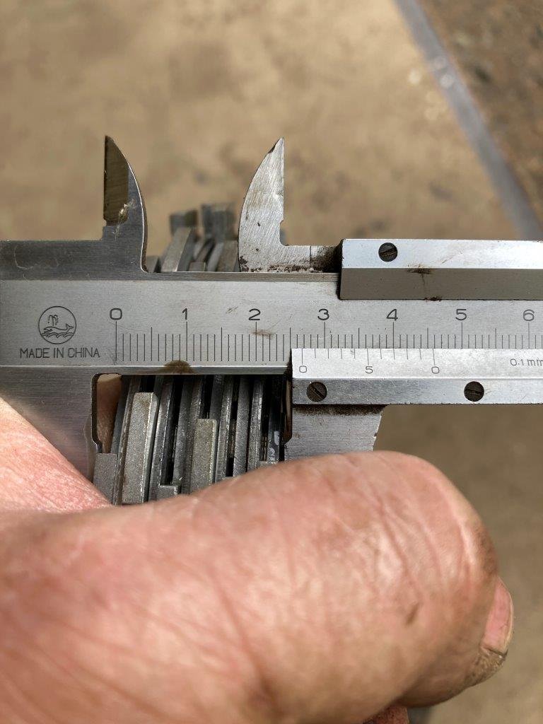

zusammengeschobene Breite vom Kupplungskorb=23,8mm
Stärke Kupplungspaket=26,7mm
Bei einem lastlosen Maß von 3,9mm sollte die Kupplung doch greifen, andere Fahrzeuge haben da auch nicht mehr zum Überdrücken.

Wie Stefan schon schrieb, es ist nicht die Abnutzung, die die Anlaufscheiben zerstört, sondern, wenn jemand die Zentralmutter des Kupplungskorbes zu fest anzieht.
Dann verbiegen die.
Eine Lamellenscheibe ist dicker. Die erste. Hast Du das bedacht?
Steckt der Kolben, der auf die Kupplung drückt, richtig Rum drin?
Du kannst testhalber Beilagscheiben unter die Federn legen.
Es gibt lange und kurze Federn. Hast du die richtigen?

deFlachser hat geschrieben: 06 Jun 2023 20:02 Hi Stubi,
die Anlaufscheiben sehen auf den Bildern schon etwas mitgenommen aus. Da hat offenbar jemand nicht gewusst, was ein Drehmomentschlüssel ist, frei nach dem Motto, viel hilft viel.
Ich tue es Dir gleich. Made my day :wink:.
Ach ja, die Anlaufscheiben haben viel damit zu tun, bei den DR's. Leider kann ich Dir den genauen Grund dafür gerade nicht nennen :?.
Aber es wurde darüber hier schon viel geschrieben.

franz muc hat geschrieben: 06 Jun 2023 21:54 Wie Stefan schon schrieb, es ist nicht die Abnutzung, die die Anlaufscheiben zerstört, sondern, wenn jemand die Zentralmutter des Kupplungskorbes zu fest anzieht.
Dann verbiegen die.
Ja, und die beiden Ringe sind auch richtig platziert, genau wie im WHB beschrieben. Ich hab bei der Fa.Heßler neue Anlaufscheiben bestellt, sollen Do. kommen. Wenns dann geht wäre schön. Ich bin aber erst beruhigt wenn ich bei solchen Sachen die Ursache gefunden habe, und der Zusammenhang zwischen Kupplungsrutschen und eingelaufenen Scheiben ist mir unklar. Ich denke irgendwas übersehen zu haben.
