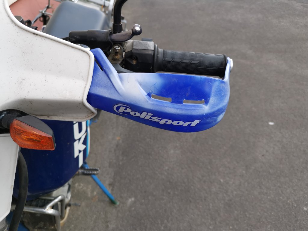

So sieht der Polisport nach einem missglückten Geländeeinsatz aus :mrgreen:.
Ersatzhebel im Gepäck sind trotzdem nie verkehrt :wink:. Ohne Kupplung anfahren ist mit dem Eintopf nämlich ne echte Herausforderung. Es braucht immer einen unbefestigten Randstreifen, geht aber zu Lasten des Getriebes und ist deshalb die allerletzte Wahl.

deFlachser hat geschrieben: 19 Jul 2023 06:57 So sieht der Polisport nach einem missglückten Geländeeinsatz aus :mrgreen:.
Hehe!! Sieht doch noch ok aus. Wenigstens isser jetzt benutzt :D
