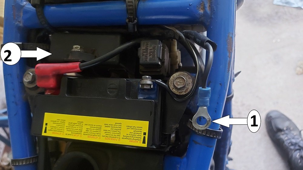

Hallo, es ist mir peinlich, aber ich habe mich beim basteln etwas verloren und die Dokumentation vergessen. Die Handbücher haben mir auf die Schnelle nicht geholfen und nun weiß ich nicht so recht, wo das Kabel 1 angeflanscht wird:
Den Ursprung hat es in dem Kasten 2 hinter der Batterie (k.A. - was ist das?) und ich bin eigentlich der Meinung, dass es auf Masse angebracht gehört, zumal es schwarz durchgängig ist. Dabei zieht aber etwas Strom und entleert zügig den Akku. Direkt auf den Minus-Pol gehört es - denke ich - nicht.
Kann mir jemand auf die Sprünge helfen? Danke!

Der Kabelschuh ist nicht original. Und wenn's Dir die Batterie leer zieht, würde ich es erst mal verfolgen, um zu sehen was es überhaupt ist.

Das Kasterl ist die CDI. Aus der CDI geht m. W. kein Kabel direkt zur Batterie. Aus der CDI kommen Stecker. Und die haben ein Gegenstück.
Also hat da einer wild was gebastelt.
In dessen Hirn musst Du jetzt schauen. Da steht, wie der grosse Plan war.

so wie es aussieht wird dieses Kabel an die Batterie angeschlossen. Das du dann einen Stromfluß hast zeugt davon, daß da ein Verbraucher angeschlossen ist, der im Normalfall abgeschaltet ist.
Soweit mir bekannt, hat die SP41 nur eine Sicherung, die direkt mit " Minus " der Batterie verbunden ist und der Minus sich zu anderen Aggregaten verteilt. Auch hat die SP 41 keinen E-Starter samt stromfressender Nebenaggregaten.
Besorge dir einen Schaltplan, dann steigen deine Chancen das Problem zu lösen.
In deinem Bild kann man ein zweites Minuskabel sehen. Prüfen wohin dies geht ( Navi oder Ä.).

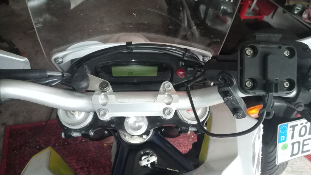

Vielen Dank für die Anregungen. Ich komme gerade vom Mopped und habe bei Licht und in aller Ruhe alles überprüft. Das Kabel kommt nicht von der CDI, sondern ist das Massekabel meiner USB-Steckdose. Asche über mein Haupt...
Das Kabel muss nur auf Masse gelegt werden und nicht direkt auf die Batterie. Das Problem mit dem Leistungsverlust werde ich weiter im Auge behalten...

Die USB-Dose wird auch dann noch Strom ziehen, wenn das Massekabel nicht unmittelbar auf dem Batteriepol ist. Das wird nämlich über die andere Seite bestimmt; solang die Dose auf Dauerplus ist, fließt da Strom. Abhilfe schafft ein Relais mit Steuerstrom von Zündplus.

Da bin ich mir sicher: die Steckdose ist am Zündschloss angeschlossen und arbeitet nur bei geschlossenem Kreislauf.
Zur Erklärung: ich hatte gestern erstmalig Probleme, die mich dazu gezwungen haben, das Gefährt nach Hause zu schieben. Ursache: Vergaser. Ich habe über eine Stunde den Affen auf dem Mopped gemimt und dabei einen deutlichen Verlust der Akkuleistung beobachten können. Ob überhaupt ein Problem besteht oder ob es am fehlenden Motor liegt, muss ich herausfinden, wenn das Mopped wieder rund läuft...
