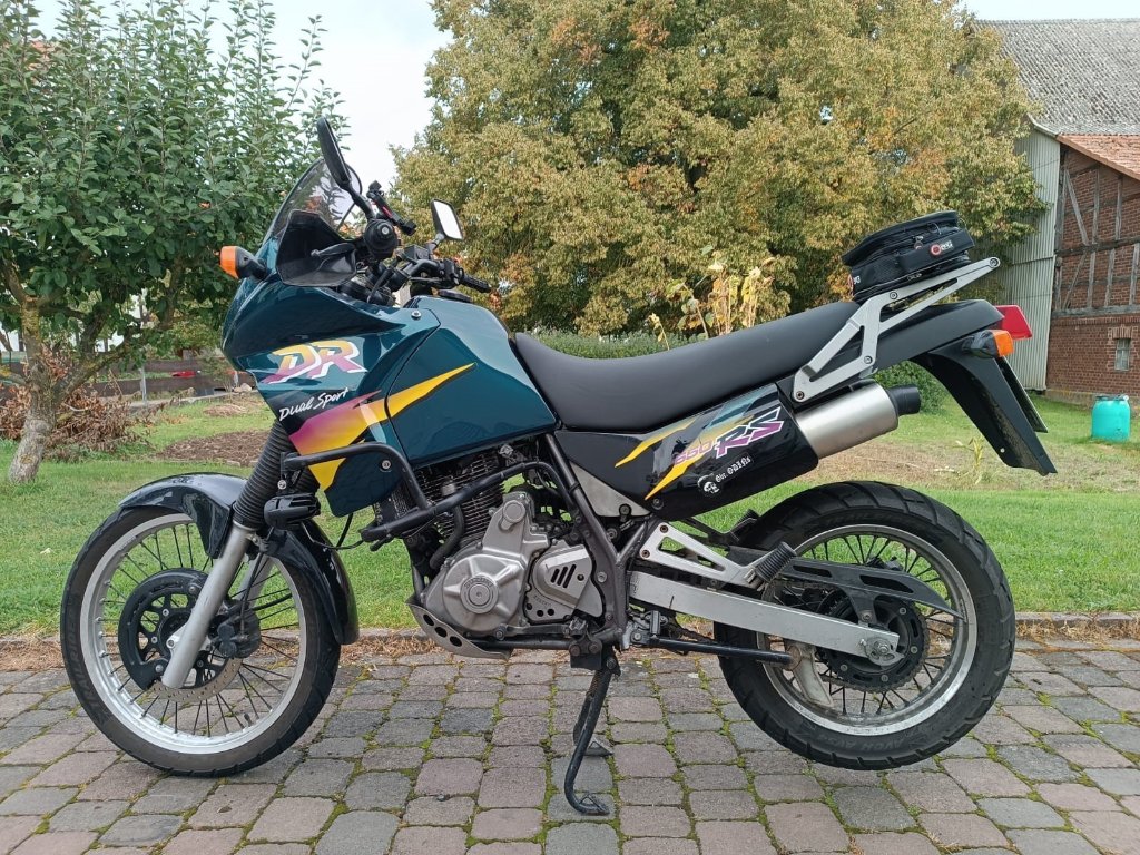

ich bin seit diesem Frühjahr stolzer Besitzer eine DR 650 RSE (SP43B) Erstzulassung 1996 .
Das Motorrad ist soweit "in Schuss" - denke ich.
Es fährt zumindest – auch wenn die Farbe nicht die hübscheste ist😊
Ich möchte mit diesem Fahrzeug gern Touren mit leichtem Gelände (z.B. einfachen TET) fahren und dafür entsprechende Umbauen (Navihalter, Gepäcktaschen, Zusatzbeleuchtung,…..) vornehmen.
Bevor ich da aber dieses Geld in die Hand nehme möchte ich gern wissen, ob nicht doch noch größere Reparaturen auf mich zukommen.
Ich komme aus Nordhessen (PLZ: 34621)
Ich suche daher in meiner Umgebung (Nordhessen, Südniedersachsen, Thüringen, Ost-NRW) jemanden der sich mein Motorrad mal "anschauen" kann.
Jemand der, wenn ich bei ihm auf den Hof fahre evtl. schon hört was evtl. nicht "rundläuft" oder demnächst den Geist aufgibt.
Jemanden der die typischen Schwachstellen dieses Motorrades kennt und mir sagen kann "Hey, danach musst du mal schauen".

Mach mal ein paar Bildchen vom Moped!
Re: Fachmann / erfahrener User gesucht
Jetzt hat das auch mit den Fotos geklappt. :D
Hab ich bei dem ersten Beitrag oben einfach überlesen wie das Hochladen funktioniert :roll:
Ja also so ein paar Kilomenter ist sie dieses Jahr gelaufen.
Ich muss zugeben ich bin sonst nur neuere Motorräder "gewöhnt".
Die DR rasselt schon etwas und ich bin mir unsicher ob das so normal ist (war halt früher so) oder ob sich da was ankündigt.
Daher dachte ich ich finde jemanden der sich das mal anschaut (anhört).
Bremsleitungen sind schon mal auf Stahlflex umgerüstet worden.
Und Bremsen funktionieren :wink:
Gabelöl: ?!?! keine Ahnung
Mit "Kettenschleifer" meinst du den auf der Schwinge?

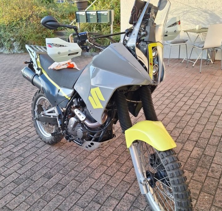

Wenn du also erklärt bekommen willst, wie eine DR klingen muss, was nicht normal ist, und wie man die Kiste sinnvoll Fit für Offroadabenteuer macht, dann fahr zum Stefan. Von low-Budget bis professionell (siehe Bild).
Dort gibt es DR-Schraubertage, Offroadtrainings und vieles mehr.
Klar kann und weiß im Internet jeder alles besser, am Ende wirst du aber niemanden mit besserer real vorzeigbarer (!) Reputation im Bereich DR finden. Und das ist letztlich der große Unterschied zwischen dem Internet und der echten Welt. Lass dich also also nicht von Neidern oder persönlichen Befindlichkeiten verunsichern.
