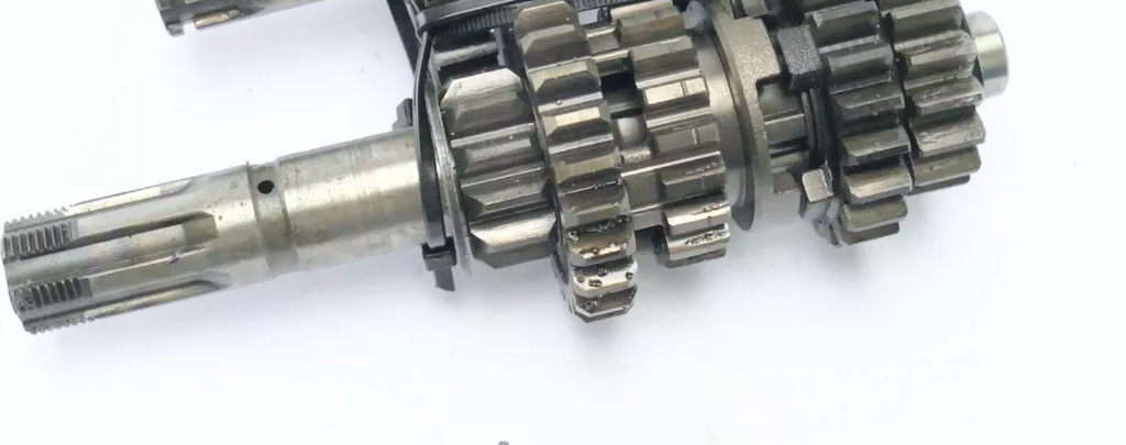

Wenn auf die 60Tkm Laufleistung noch 40Tkm drauf sollen und das am Ar.... der Welt mach Dir schon einmal Gedanken über ein neues bzw. gutes Getriebe. Gibt bestimmt eine Überraschung (ohne Erfahrung) beim Öffnen des Motors und Zustand der Getrieberäder.

danke für die Antworten. Dann verwerfe ich mal den Gedanken mit dem besseren Kolben :D Ich schaue mir das Getriebe und das Innenleben des Motors erstmal nach dem Ausbau an.
Ansonsten schaue ich mich beim Scheuerlein mal um, obwohl ein neuer Übermaßkolben auch schnell 200€ kostet.

Gerade mal bei Ebay nach einem neuen Getriebe geschaut. Wie kann man mit sowas noch verkaufen :D

Wenn man zusätzlich zum meist betroffenen 3. Ganz noch ein paar mehr Zahnräder umbaut können Teile der SP46 verwendet werden, dann hättest du für so ne Tour alles schick und neu. Bei Tigerparts gibts einen Umbausatz.

So gesehen bräuchte ich ja nur ein paar neue Zahnräder. Kann der Verschleiß bei Schaltwalze in co auch so groß sein?

Unter anderm hätte ich einen frisch aufgebautes Gehäuse mit gutem Getriebe. Weil ich noch Kram übrig hatte steckt da auch eine Kickerwelle drin !

Ich werde erstmal das Chaos aufmachen und anschauen, wie das Innenleben so ist. Ich habe noch einen Satz Athena Dichtungen. Da sind noch Ventilschaftdichtungen dabei. Die werde ich wohl auch erneuern und mir mal die Ventile anschauen, wie diese so nach 60tkm so aussehen.
