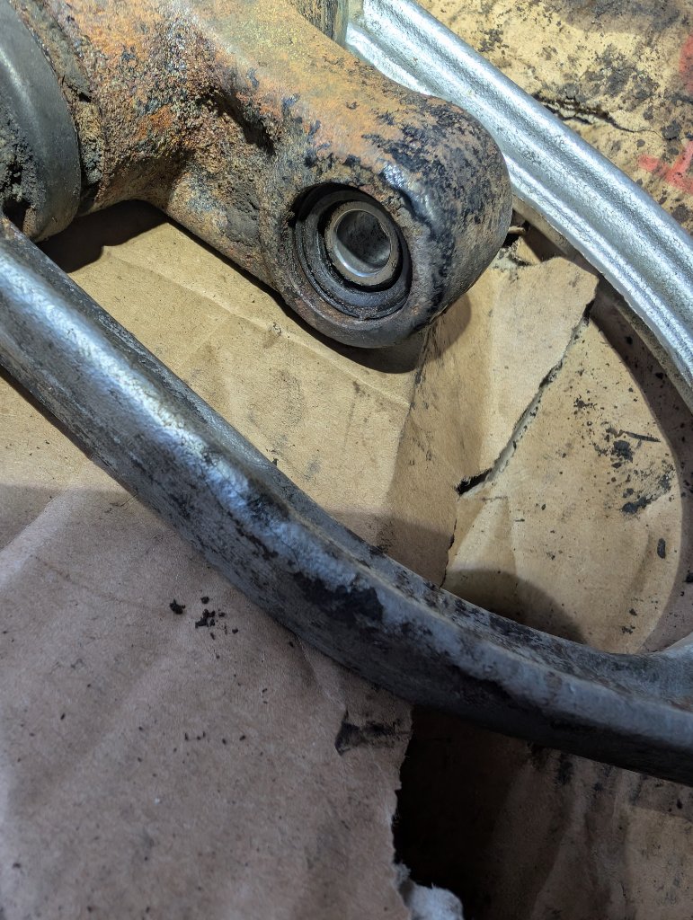

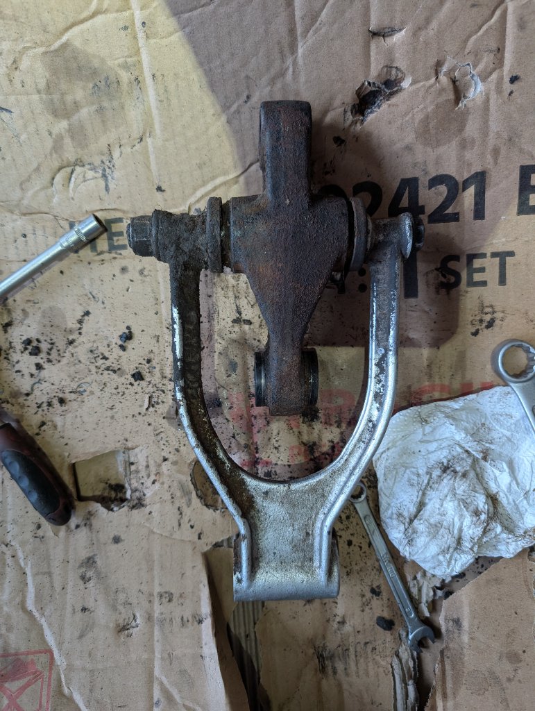

für die Nadellager bezüglich Schwinge und Umlenkung Federbein gibt`s bei denen Ersatz. Die Schwingenlager hab ich dort auch gekauft und bin seit 10 tkm zufrieden.
Da gibt auch WeDi`s und Ersatz für die Gabel.
Die Lager in der Hebelage sind sehr stabil. Wenn man die gegelmäßig reinigt und neu fettet halten die richtig lange.

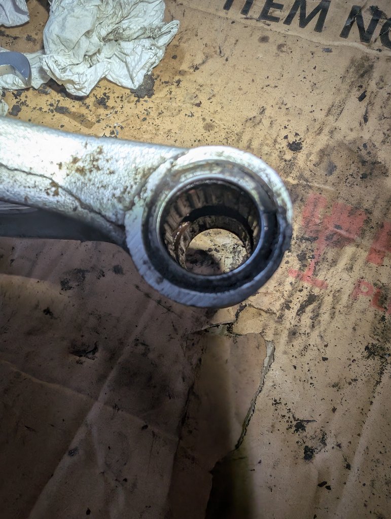

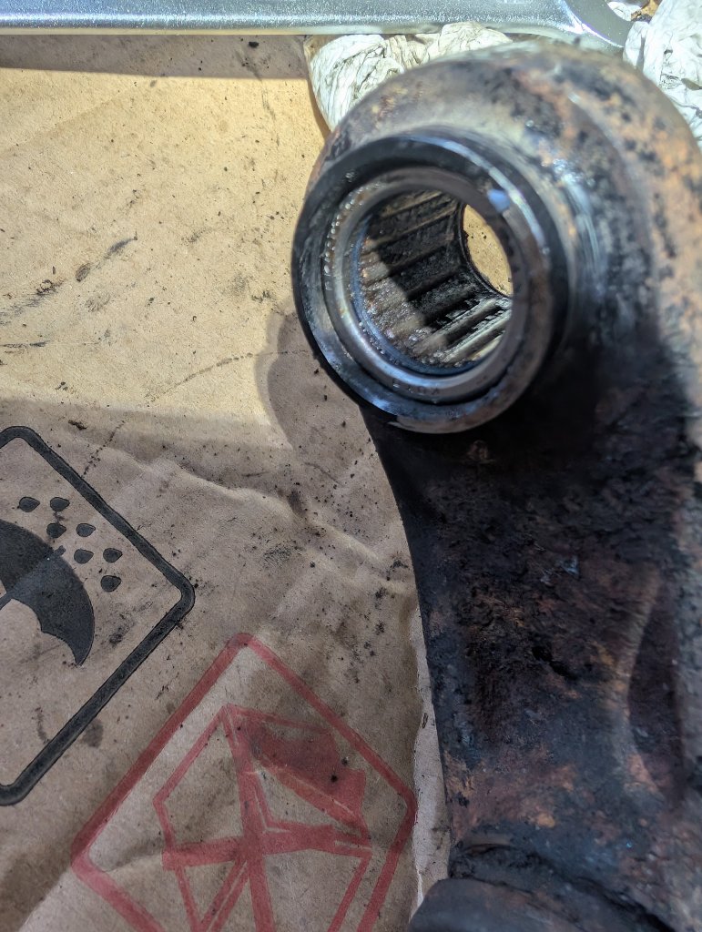

Ah sehr gut. Dann kann ich die nachkaufen. Meine sehen nämlich aus, als wurden die noch nie gewechselt :D Die Lager im Hebelsystem sehen aus, als bekomme ich die mit dem Schraubstock raus.

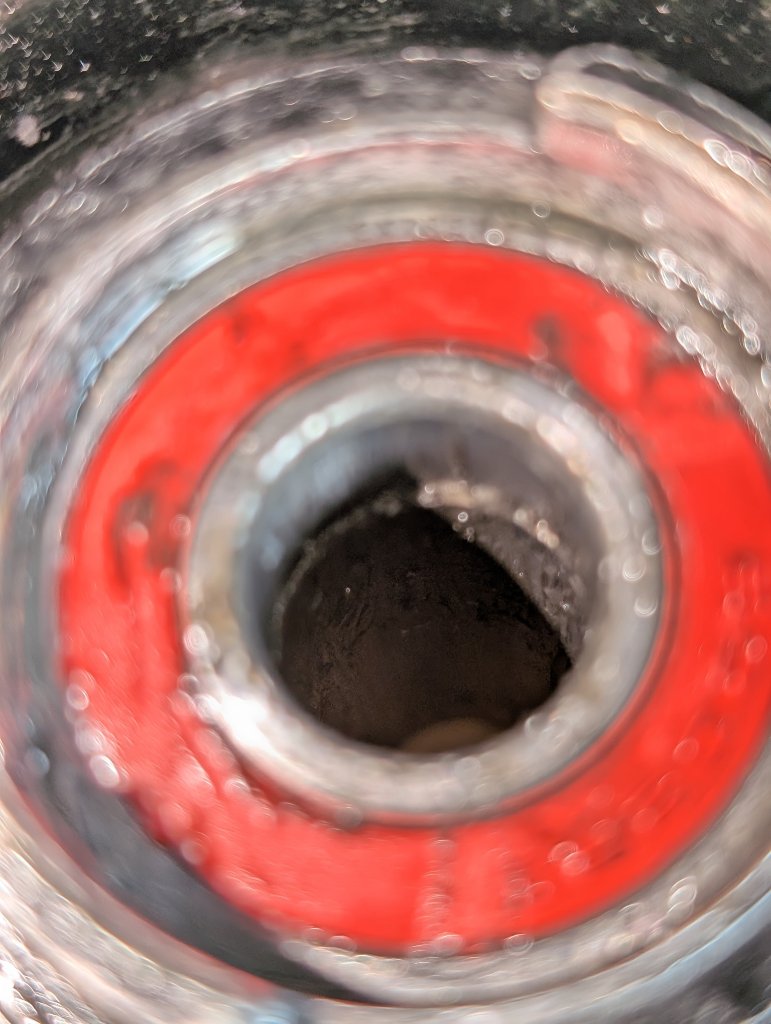

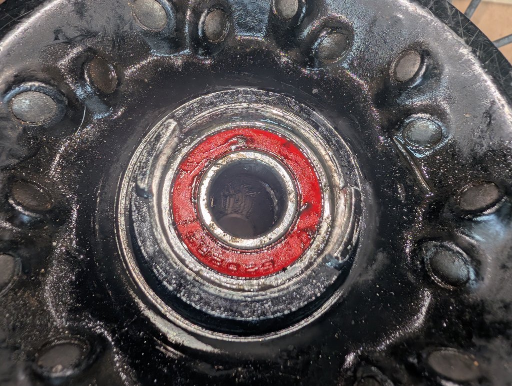

Heute bin ich jedoch etwas bei den Radlagern verzweifelt. Die Buchse zwischen den beiden Lagern lässt sich kaum verschieben. Ich hatte die Außenseite mit einem kleinen Bunsenbrenner für die Küche erwärmt (Heißluftpistole wäre wahrscheinlich besser gewesen :D), jedoch ohne Erfolg. Gibt es da noch Tricks, um die Radlager zu entfernen? Ich bekomme nicht genug Fläche hin, um die Lagern raus zu hämmern.

Beiträge: 1064
Re: Neue Radlager Empfehlung - RSE
Hi Shary,
ich hab drei Radsätze und bei allen hab ich die Lager ohne Probleme entfernen können. Zuerst hab ich die Radnabe auf 140 Grad erwärmt. Gemessen mit einem Infrarotthermometer.
Zum Erwärmen hab ich ein Heißluftgebläse benutzt und das Lager mit ner Nuss gegen die Hitze abgeschirmt. Die Lager konnte ich mit einem Schraubenzieher austreiben.
Zum Einpressen sollte die Radnabe natürlich noch warm sein. Ich hierfür habe ich eine Gewindestange, zwei große U-Scheiben und zwei Muttern genommen. Drauf achten, das sich die Lager nicht verkanten.
Vorher noch schnell die Hülse heraus nehmen, alles gut einfetten und zusammenbauen.
Für die Nadellager mußt Du die Einpresstiefe vorher messen.
Hierfür hab ich mal bei Youtube ein Tutorial gesehen. Mußt Du suchen. Die Lagerrollen müssen einzeln eingelegt werden. Am besten ein zähes Fett nehmen, dann halten die Rollen im Lager besser.
