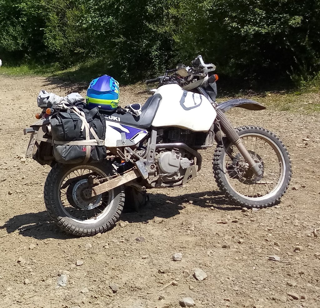

Wenn du weiterhin ohne Kofferträger bleiben willst, dann kann ich dir das System von Moto Mosko - wahlweise R40 od. R80, je nachdem wieviel Volumen du benötigst - empfehlen.
https://moskomoto.eu/collections/motorc ... s-80l-v4-0
Ist nicht billig aber gut .. auch der Service ist top!
Hier auf meiner ehemaligen 650SE

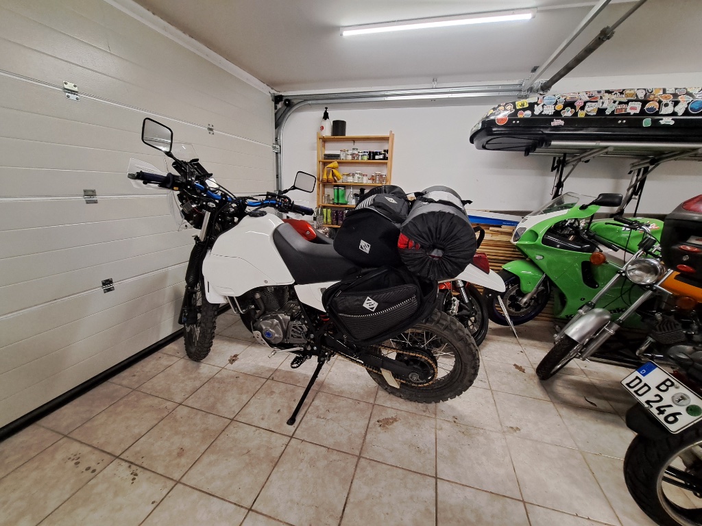

ich habe einfache Ortlieb Taschen seitlich und eine Gepäckrolle auf dem Heckträger.
Derzeit habe ich für die Taschen einen Kofferträger als Abstandshalter. Den baue ich jedoch wieder weg, damit:
- das Moped schmaler wird
- Gewicht gespart wird
Also so wie bei Majortours ist es optimal, finde ich. Einen Fenderbag werde ich mir auch noch holen, da kommt dann der Ersatzschlauch und leichtes weiches Zeug rein.
Man muss halt schauen, ob man im Bereich des Auspuffs noch ein paar Flacheisen biegt, damit die Taschen bei einem Sturz oder Umfallen nicht gegen den Auspuff gedrückt werden und samt Inhalt dort festbraten...

hallo zusammen
da bin ich anderer Meinung , wobei das bei einer RSE sogar noch gehen könnte.
Vor Jahr( zehnten ) gabs mal die Diskussion , was breiter ist , ne " normale " DR ( alles mit 1 Auspuff ) oder die mit 2 ESD.
Wenn Kofferträger dran sind , sind die mit 2 ESD schmaler !!!! ( waren ein paar cm )
Trotzdem würde ich das nicht machen , weil dann bei der Befestigung der Taschen an den Kofferträgern das Gewicht viel zu weit aussen , oben und hinten ist.
das war meine Lösung 2024 in Bosnien , und die war suboptimal.
Für Offroad sollte das Gepäck so weit vorne , nahe am Moped und unten sein wie möglich.
Wenns die Möglichkeit gibt , selbst was basteln , ansonsten isolieren mit Glasmatte , Kevlarband ,und oder reflektieren mit Edelstahlblech.
Wenn ich soweit bin , mach`ich Bilder
mfg
Luigi
"das wichtigste, das Du brauchst, damit die Soft-Bags nicht am Endtopf festbraten sind Seitenkofferträger. An denen kannst Du dann die Taschen befestigen."
mfg
Luigi
